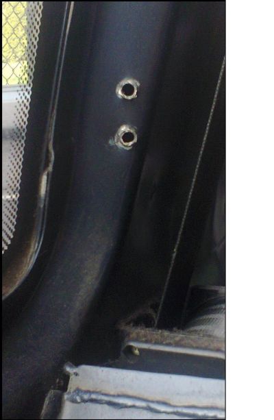

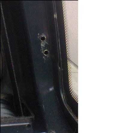

lewa i prawa strona jak to na słupku w blasze wygląda- z lewej bliżej wewnętrznej krawędzi słupka a prawa bliżej szyby

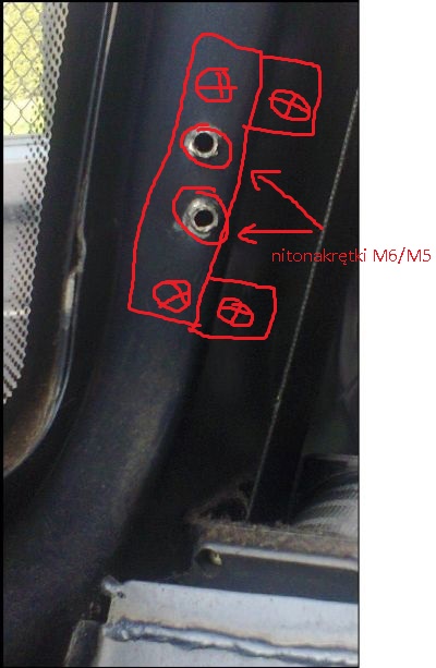

I na czerwono domalowane "ręcznie" jaką blaszkę bym tu chciał dorzeźbić z zaklepanymi nitonakrętkami. Krzyżyki to łebki wkrętów do mocowania blaszek. W słupku gdzie byłyby nitonakrętki wywiercę większe otwory fi 10-12 żeby to tam swobodnie weszło.
Nitonakrętki M5 akurat mam jeszcze kilka szt. bo kupowałem do roweru, pod koszyk bidonu montowałem w ramie

AOW, ano rzeźba, ale volvo widać nie przewidziało tam fabrycznych punktów mocowania i każdy macher kto to montował, zrobił to lepiej lub gorzej. W tym aucie akurat kiepsko i muszę to jakoś "wyprostować", żeby roleta była dobrze zamocowana. Zauważyłem, że jak mocowania rolety co wskakują we wsporniki nie są umocowane na właściwej szerokości, wpływa to na pracę zwijaka rolety. Dlatego oprócz solidności mocowania, czy estetyki, ważna jest też dokładność rozstawu wsporników.
