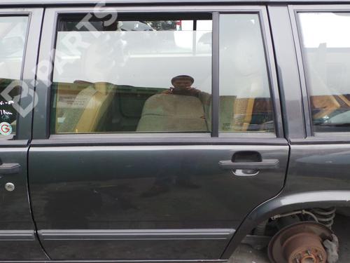

Wieje mi z okolic słupka B po stronie kierowcy. Myślałem, że to zmęczone uszczelki drzwi kierownika, ale to jednak wina odstających drzwi z drugiego rzędu. Odstają w lewym, górnym rogu (jak spojrzeć wzdłuż auta, to nawet widać że nie są spasowane tak, jak drzwi z przodu, różnica kilku krytycznych milimetrów).
Czy szpary w drzwiach się jakoś reguluje, czy raczej używa brutalnej siły?

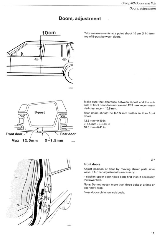

Reguluje się, owszem:
dom?n pisze:Obrazek
Burtę regulujesz zawiasami i zamkiem a górę doginasz na kolanie.

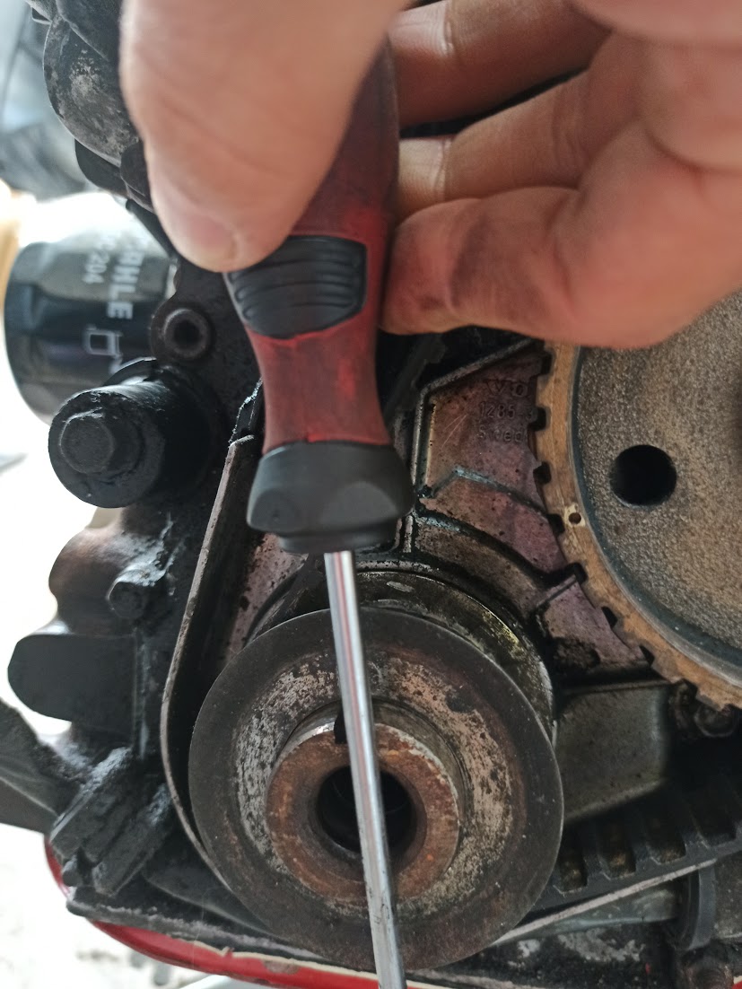

Panowie, zmieniam rozrząd pierwszy raz samodzielnie, ostatnio robił to mechanik i stwierdzam że znaki się nie zgadzają, góra na znak, koło środkowe się nie zgdza, a wał był ustawiony +5-10 i tak też pokazywało koło pasowe chociaż wydaje mi się że powinno być na 0, mimo to chodził zawsze elegancko i nie narywał nic w budzie.. przestawiać na znak? Najbardziej zastanawia mnie że chodził naprawdę dobrze...
B230K - głowica kolizyjna (631) wiec wolałbym nie mieć kuku
->V744 2.3Pb b230k + kuchenka gazowa
Przy aparacie zapłonowym w głowicy środkowe nie ma znaczenia, może być ustawione dowolnie, napędza tylko pompę oleju.
Wał korbowy i wałek rozrządu to chyba oczywiste, muszą być na ustawione znaki. Przedstawienie o jeden ząb nie spowoduje tragedii i czasem można tego nie zauważyć, wręcz czasem zakłada się regulowane kółka żeby odejść od ustawień fabrycznych, ale punktem wyjścia zawsze musi być ustawienie na znaki.
