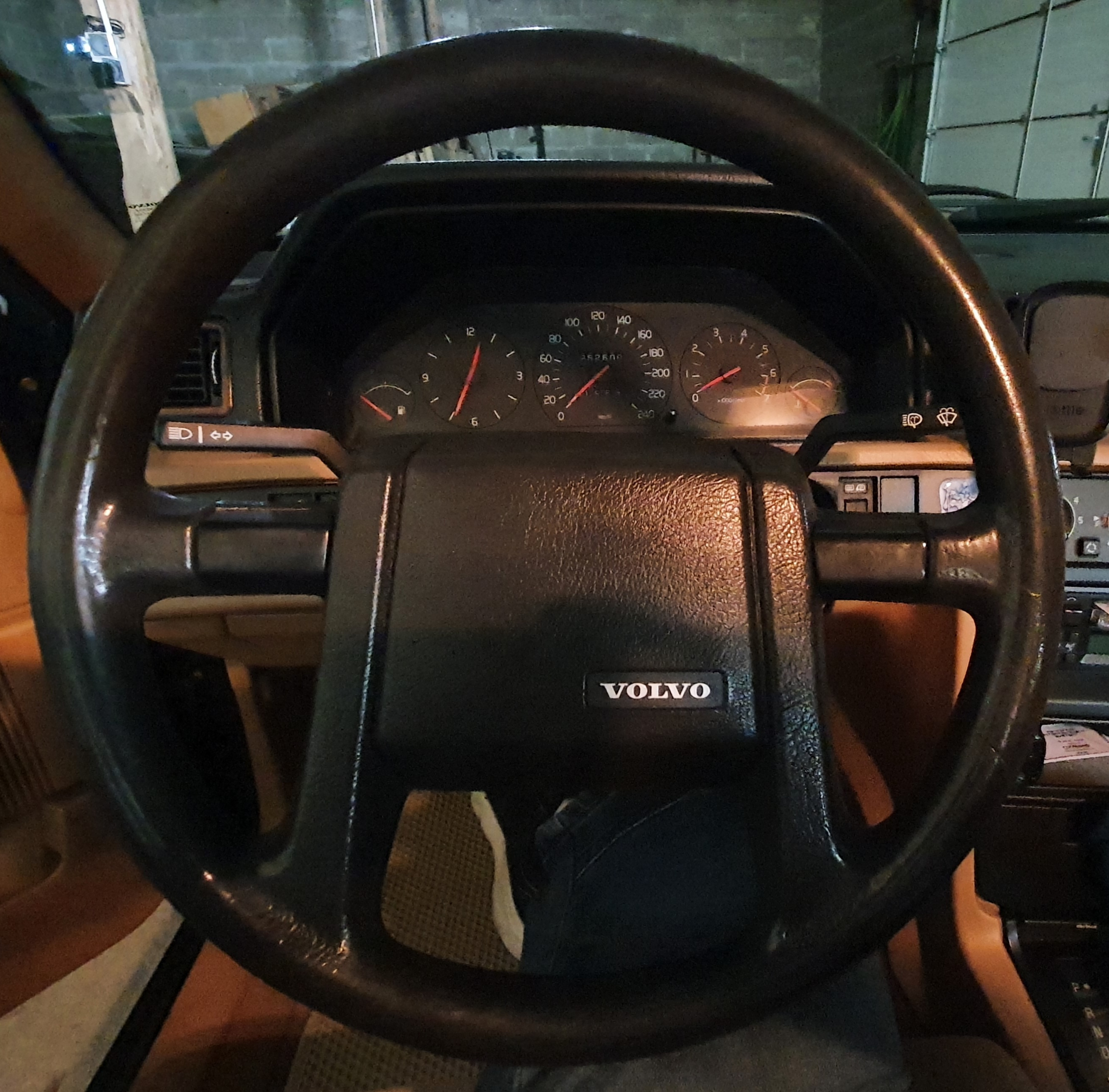

Jak jesteśmy w temacie znaczków to polecam opcję wymiany wciskanego emblematu w kierownicy jak ktoś ma taką środkową wstawkę jak ja- 3 dychy oem volvo, czas oczekiwania 5 dni. Nie opłaca się kupować w skandixie a efekt jest fajny.
