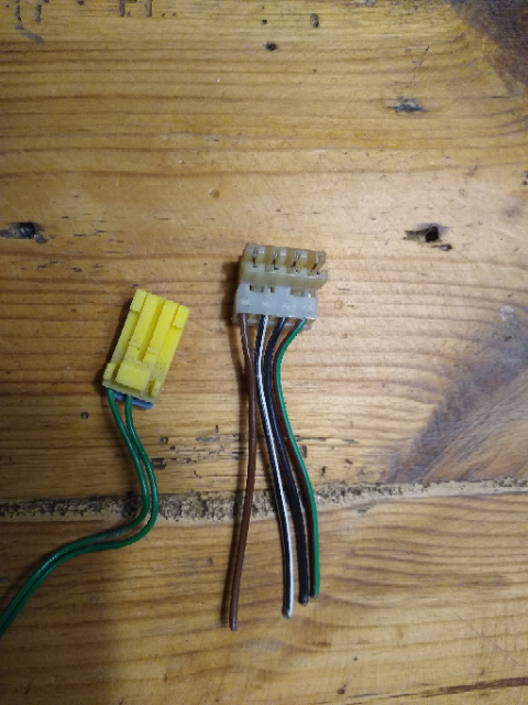

Cześć,
nie chcę na start sobie czegoś popalić, więc wolę zapytać...
Zakupiłem wreszcie lampkę podsufitki z dodatkowymi światłami "do czytania map" jak się to ładnie nazywa.
Lampka posiada czujnik z climate control (dwa przewody) oraz wtyk na 4 przewody do lamp podpięty do płytki.
Podstawowa instalacja to oczywiście 3 kable.
Które przewody w nowym wtyku odpowiadają za co?
Czarny - masa
Brązowy - stałe zasilanie
Zielono-brązowy?
Biało-czarny?

Dzięki, może mało precyzyjnie to napisałem. Który przewód zdublować by przejść z 3 oryginalnych przewodów na 4?

fonderal pisze:To jest lampka z wersji z automatyczna klimą, z miejscem na czujnik temperatury wnętrza. Ale czujnik ma swoje kable, tu go nie ma.
Do tej lampki do chodzą 4 przewody sterujące oświetleniem. Symbole masz opisane na płytce i oznaczają:
30 - stały plus,
31 - masa,
TK - masa sterująca z wyłącznika w drzwiach kierowcy,
T - masa sterująca z wyłączników we wszystkich drzwiach.
Jeśli w wiązce masz tylko jedną masę sterującą, możesz ją podłączyć do T, wtedy lampka zaświeci się przy otwartych drzwiach i po zamknięciu zgaśnie. Jeśli zaś podłączysz ją pod TK - lampka będzie gasła z opóźnieniem mniej więcej 20 sekund.
W oryginale T i TK są rozdzielone po to, żeby opóźnienie działało tylko po zamknięciu drzwi kierowcy, a po zamknięciu pozostałych gasło od razu. Wyłączniki drzwiowe są dwuobwodowe, jeden obwód jest połączony ze sobą we wszystkich drzwiach, dlatego po zamknięciu drzwi kierowcy od razu gasną lampki do czytania (o ile są włączone pstryczkami), a opóźnienie działa tylko na główną lampkę.
Możesz spróbować zmostkować T i TK, teoretycznie powinno to zadziałać jak przy drzwiach kierowcy w oryginale, ale może być potrzebne dołożenie jakiejś diody. Nie przerabiałem tego, zatem odpowiedzialności nie wezmę:)

Pięknie dziękuję! To jest dokładnie to, czego szukałem!
