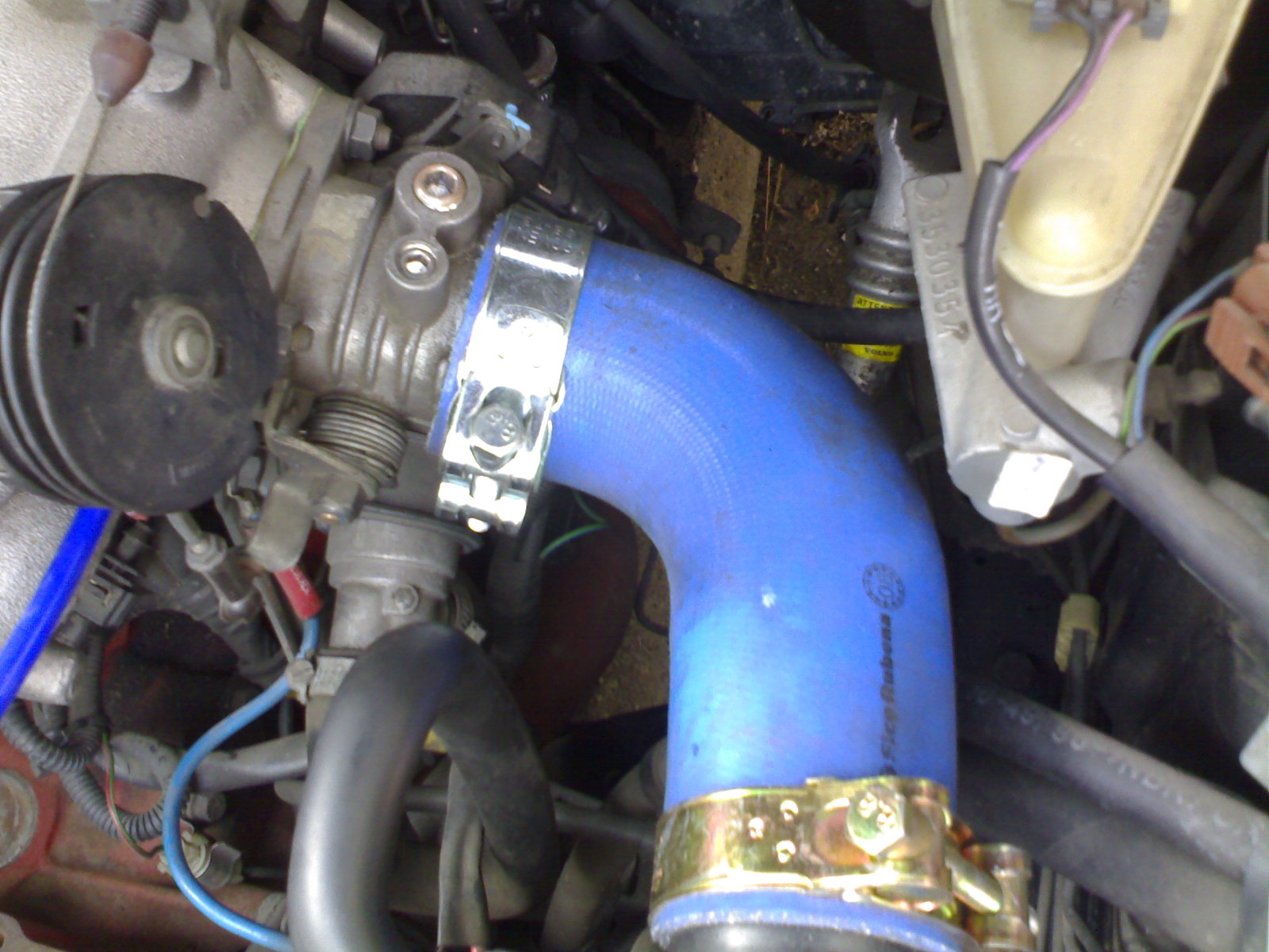

Mam zaślepki i porządnie zakręcone paski - króćce się nie zgubią, nie sa zgięte jak wielu robi a zapachu benzyny od montażu nie wykryłem ;)
