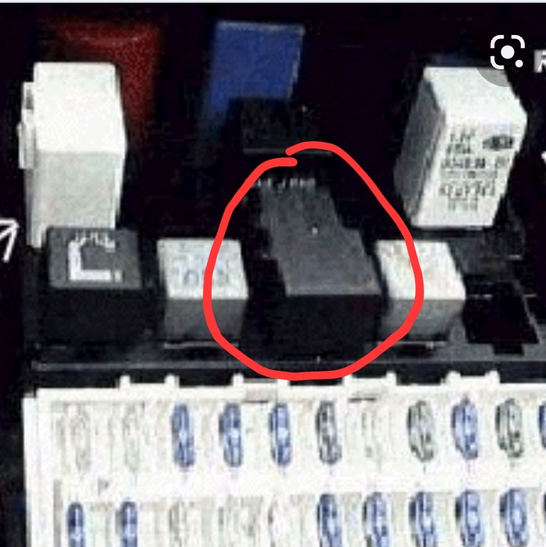

Czy przekaźnik od centralnego zamka w 940 też Wam tak się grzeje podczas jazdy? Praktycznie nie da się na nim utrzymać palca.
Mitek91 pisze:Czy przekaźnik od centralnego zamka w 940 też Wam tak się grzeje podczas jazdy? Praktycznie nie da się na nim utrzymać palca.Screenshot_20220803-223012_Chrome.jpg
Bez sprawdzania na postoju i podczas jazdy powinien mieć temperaturę otoczenia w którym jest.
A obok przekaźniki mają niższą temperaturę ?
Mitek91
Posty: 178
Post autor: Mitek91 »
Pozostałe są standardowo przyjemnie ciepłe, może poza tym od świateł- jest trochę bardziej ciepły. Wyjmę ten od centralnego i spróbuję przelutować styki.

Mitek91 pisze:
Popieram "przelutowanie".
Ciepły przekaźnik od świateł to najczęściej wiąże się ze słabym połączeniem masowym zasilania kinoli.
