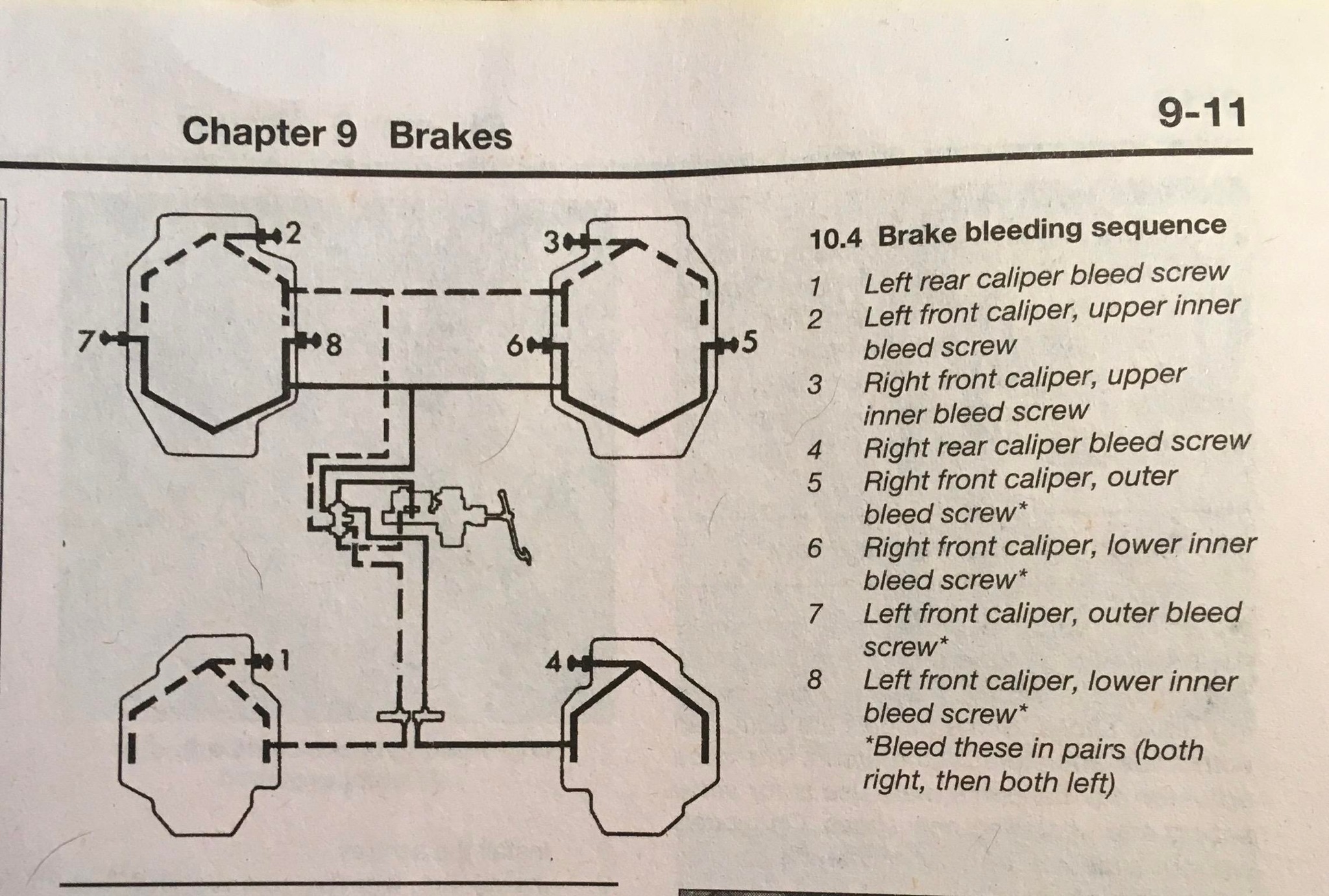

Czy jest jakiś specjalny patent do odpowietrzania przednich zacisków Girling w 240, chodzi mi o te z trzema odpowietrznikami.
Odpowietrzam używając najwyższego, ale cały czas wydaje mi się ze to jeszcze nie to
BASSRIDE pisze:Czy jest jakiś specjalny patent do odpowietrzania przednich zacisków Girling w 240, chodzi mi o te z trzema odpowietrznikami.
Oczywiście. Są procedury w jakiej kolejności który zacisk + który odpowietrznik w danym zacisku...
Haynes: (The illustrated diagram seems to indicate that #1 is Driver-Rear)
1. Left Rear Caliper Bleed Screw
2. Left Front Caliper, Upper inner bleed screw
3. Right front caliper, upper inner bleed screw
4. Right rear caliper bleed screw
5. Right front caliper, outer bleed screw
6. Right front caliper, lower inner bleed screw
7. Left front caliper, outer bleed screw
8. Left front caliper, lower inner bleed screw
Bentley: (No associated photo/illustration)
1. Left rear
2. left front - top chamber
3. right front - top chamber
4. right rear
5. Right front - lower chambers
6. Left front - lower chambers
Volvo Green Book: (The photo in the manual seems to indicate that #1 is Driver-Front)
1. Front left-hand wheel
2. Front right-hand wheel
3. Rear left-hand wheel
4. Rear right-hand wheel
