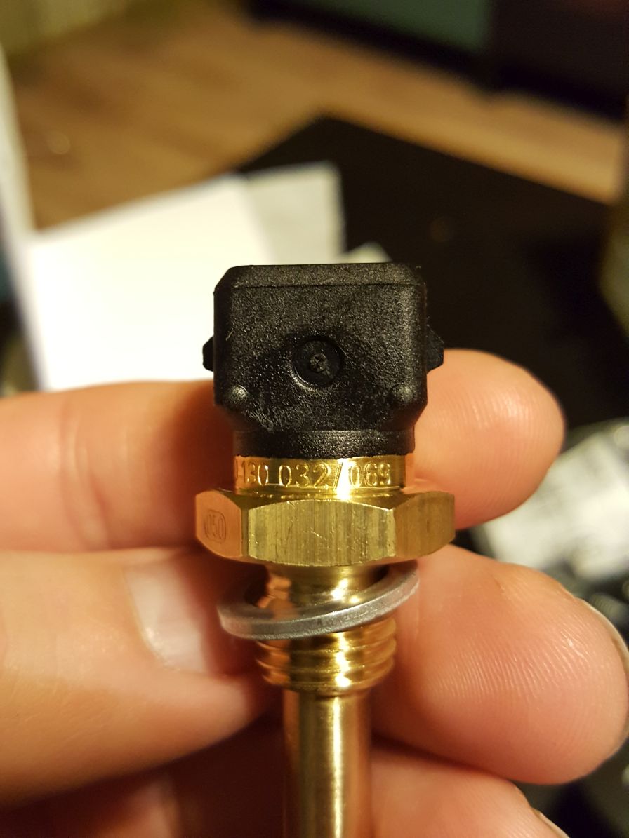

No dobra, czas na ostatni odcinek tego przydługiego serialu.
Czujnik przyszedł, założyłem, dzisiaj potestowałem i auto odpala ładnie przy każdej temperaturze silnika. Problem Rozwiązany :)
Mała ciekawostka: na obudowie nowego czujnika jest wybity podwójny numer części, żeby nie było wątpliwości, że to to samo.
Reasumując:
1. Zamiast zakładać zamienniki wątpliwej jakości, można bez obaw kupować czujnik Boscha o numerze 0 280 130 069 i mieć święty spokój. Koszt w iparts: 78 zł.
2. Oficjalnie dementuję teorię, że do wymiany czujnika trzeba odkręcać kolektor dolotowy. Wystarczy wyjąć silnik krokowy i podłączone do niego gumowe węże. Do odkręcenia wystarczy łamany klucz 19. Czas wymiany: 15-20 minut.
