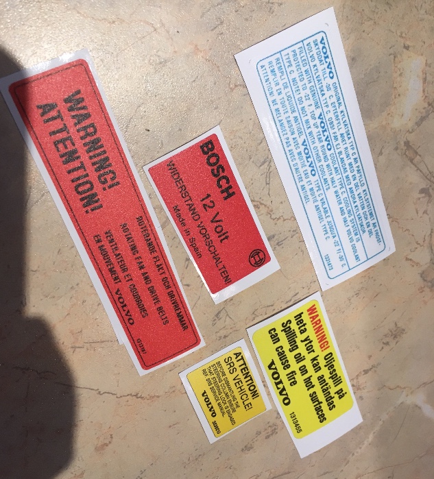

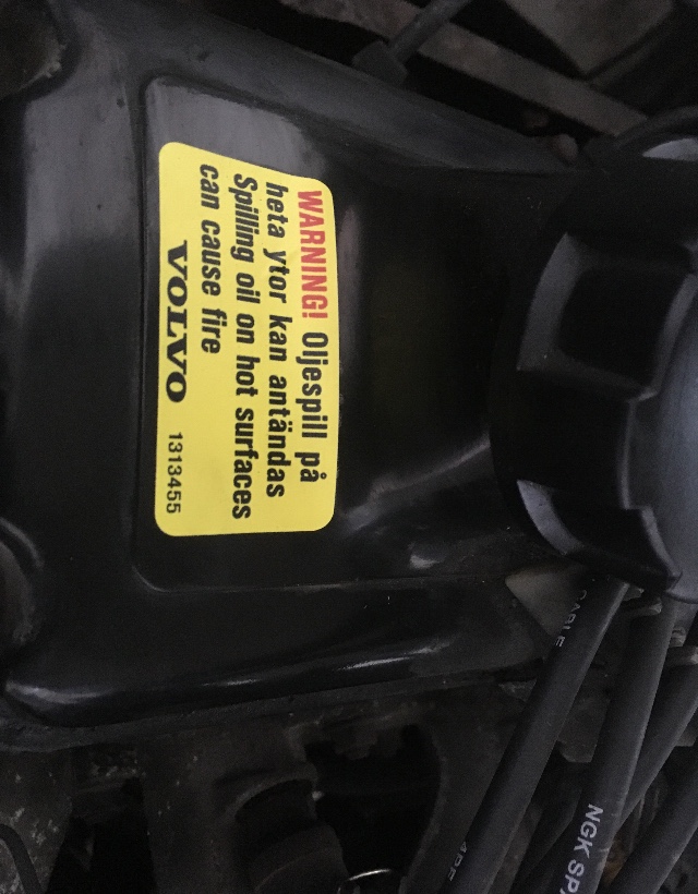

Montaż nowych naklejek pod maską. :>
Posty: 271
Re: 240 [CEGLAK]
Gdzie takie cuda można dostać?
Re: 240 [CEGLAK]
U mnie :D
Oryginalne wymiary, bardzo dobry druk winylowy, matowy, odporny na zarysowania i ścieranie. Klej wzmocniony odporny na chemię i wysokie temperatury. Póki co mam tylko te 5 wzorów tj:
- wlepa na zbiornik wyrównawczy
- ostrzeżenie o wentylatorze na pas przedni
- ostrzeżenie o srs, fabrycznie na drążku kierowniczym ale ja dałem na pas przedni
- wlepa na korek oleju lub zaraz przed nim na pokrywie zaworów
- naklejka 12V bosch na cewkę
Z czasem będą wlepy oznaczeń silnika, na
Klapkę wlewu paliwa, itp.

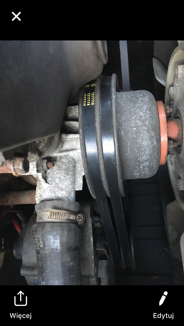

Wymieniłem stare paski klinowe bo były w opłakanym stanie, wytarte, sparciałe itp. Do alternatora poszły 2 paski 10x925 a do wspomagania 10x940 i teraz kierownica można kręcić o wiele łatwiej niż wcześniej. ;)
PS: Stare paski które napędzały alternator okazały się być fabryczne volvo tak więc mają około 30 lat i nadal oprócz wytartych zębów i lekkich pęknięć są mocne. Zostawiłem sobie je na pamiątkę. 8-)
