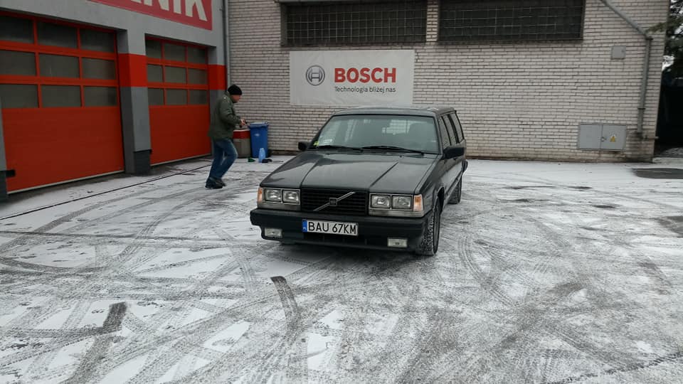

Wracając do mojej cegły- dziś odbyły się oględziny rzeczoznawcy, potem zostawiłem auto w Auto Wirniku na Wieniawskego ( porządny warsztat swoją drogą) , żeby sprawdziili ładowanie, naprawili masy i urwane konektory od lampy świateł długich. oczywiście ktoś tak namotał wcześniej, że kable były na konektorze pozamieniane i dlatego przy włączeniu długich silnik gasł!!!! niesamowite nie?:):) Muszę zmienić klemy i chyba dołożyć masę od alternatora bo są duże spadki napięcia, ale to miałem też w 940.
Niedługo zmienię poduszki alternatora na poliuretany ( założyłem takie w 940 i pasek nie wpadał w żadne wibracje - stare były tak zgniecione,że że alternator nie był w osi z kołem pasowym - no i się telepał, a w końcu urwał na autostradzie w Serbii pod Nisem gdy wracaliśmy z Grecji) . Są do kupienia w Dragonie - polecam.
Po kilku już powoli widzę co jest najbardziej potrzebne - rzęzi podpora wału, muszę też kupić osłony tarcz hamulcowych, bo przerdzewiałe jak sito. O reszciie zdecydujemy wkrótce jak auto będzie u blacharza.

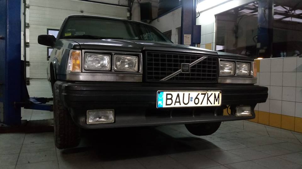

Dziś oddałem znów cegłę do elektryków w Auto Wirniku (P.S. Jeśli ktoś szuka w Krakowie dobrego warsztatu lubiącego takie auta i grzebiących z pasją - to spokojnie mogę polecić Auto Wirnik ul. Wieniawskiego tuż przy Almie). Polutowalli mi klemy, dorobili dodatkową masę od alternatora i plus z alternatora do akumulatora. Napięcie ładowania - 14,2 V i tak powinno być. Dorabiałem też takie kable w 940 i warto to zrobić w cegle bo spadki napięcia są dość duże. Wieczorem gdy wracałem do domu wszystko już działało jakby sprawniej - wycieraczki, rozrusznik, światła.
