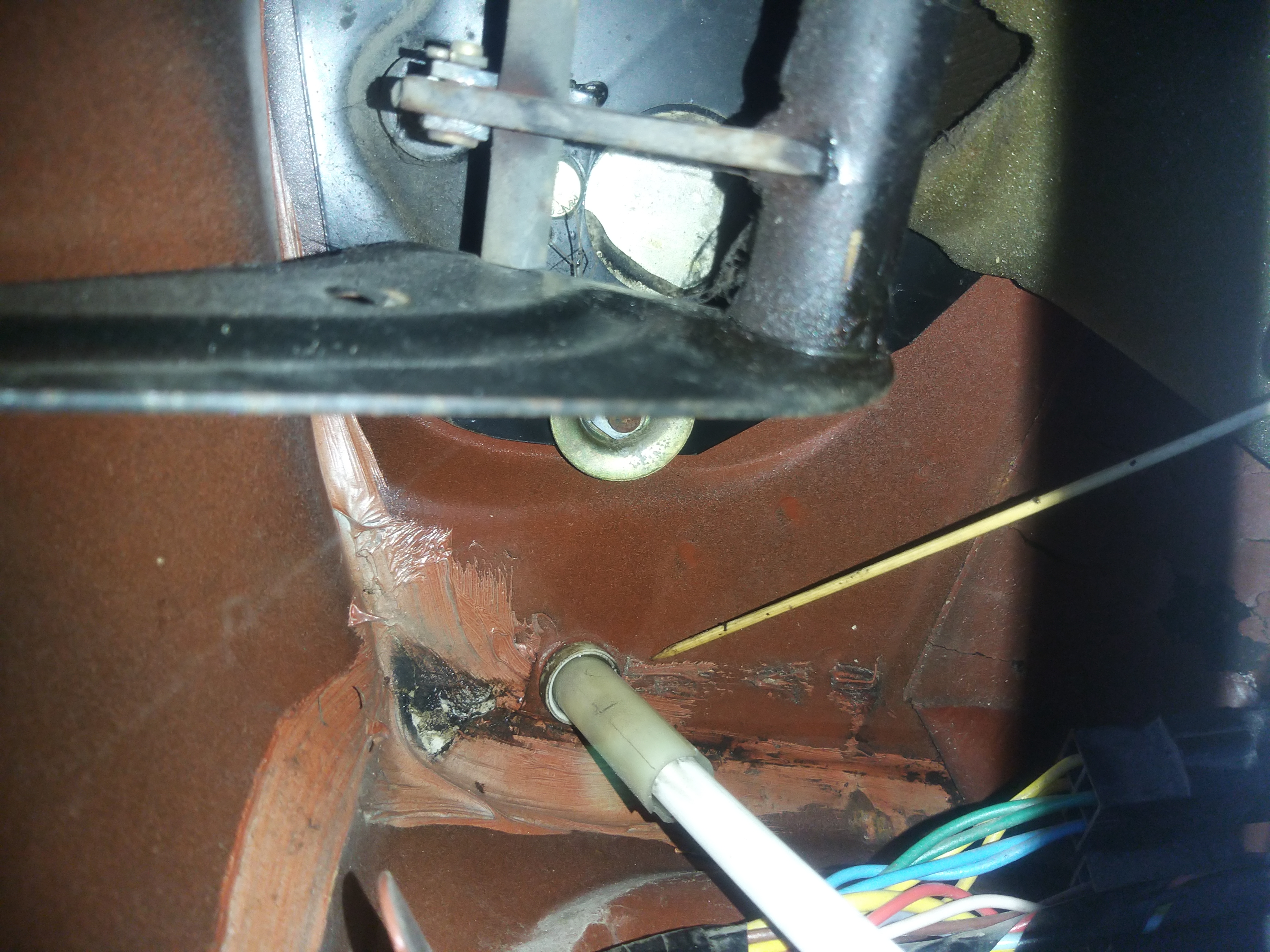

Róg za kierownicą. Co to za kit uszczelniający? Ciągle leci mi tędy woda. Wygląda to na coś w rodzaju autokitu, z tym że nie jest plastyczne tylko twarde.
Re: 245 GL 79'
Adam_RWD pisze:Róg za kierownicą. Co to za kit uszczelniający? Ciągle leci mi tędy woda. Wygląda to na coś w rodzaju autokitu, z tym że nie jest plastyczne tylko twarde.
jakiś rodzaj mastyki.
jesteś pewien, że to ona przecieka?
Re: 245 GL 79'
Pewnie tak skoro zaciek jest widoczny na zdjęciu. Tam jest sito/dziura. W samym narożniku wbijesz śrubokręt. U mnie była dokładnie w tym samym miejscu i też ciekło.
