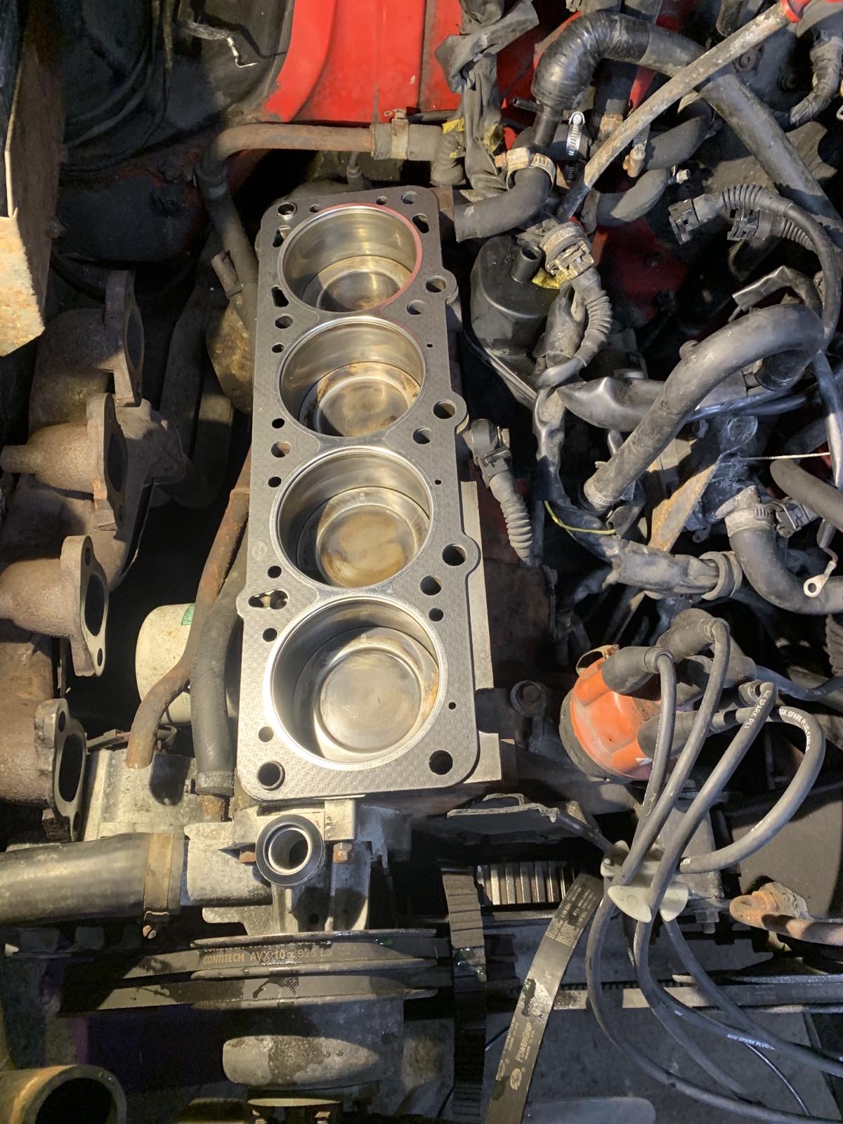

Zadzwonił blacharz z tekstem „wpadaj w piątek”. A ja w powijakach, głowica w zakładzie się planuje.
No wiec w czwartek odbieram głowicę i startuję z robotą o 17-tej.
Do 21.30 silnik odpalony, pas przedni założony, olej zmieniony, lampy, błotniki założone. Jestem ready oraz bardzo dumny

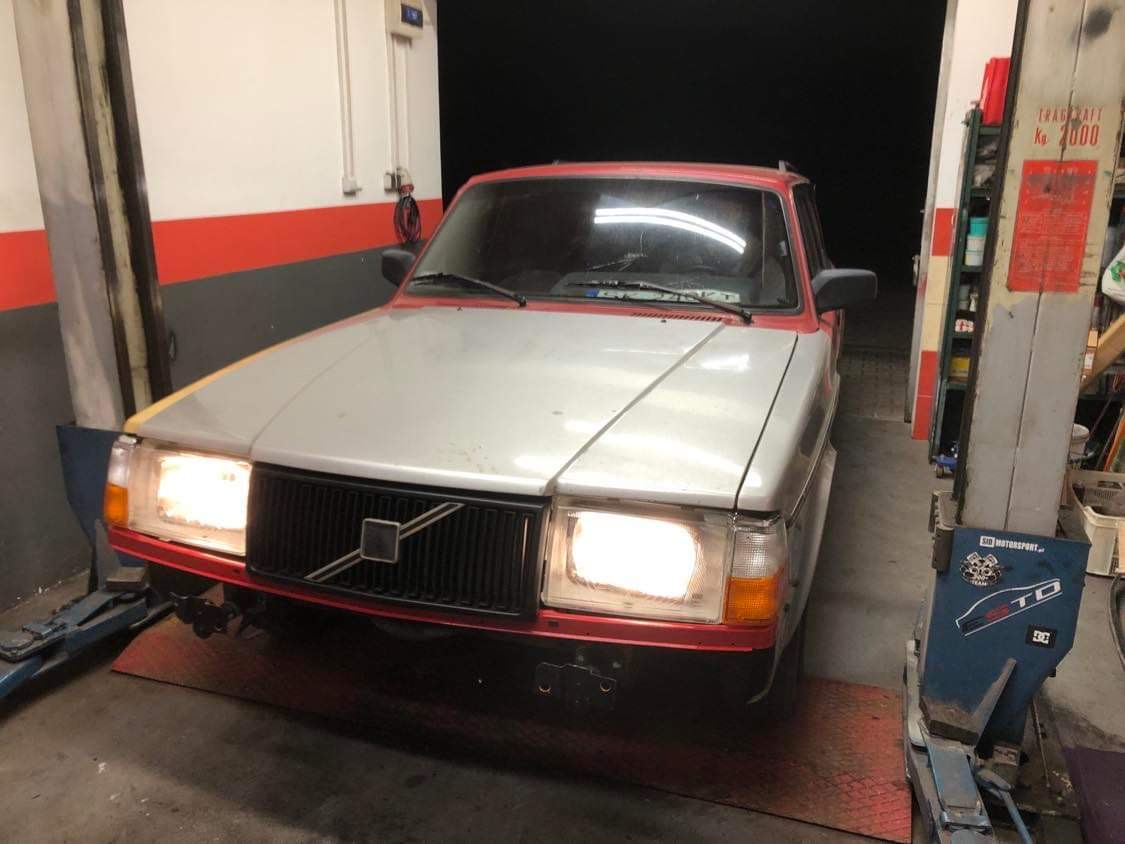

No i pojechałem do blacharza …
Obiecał ze tydzień, max 1,5.
Idealnie, bo za dwa tygodnie zabukowany termin u lakiernika.
