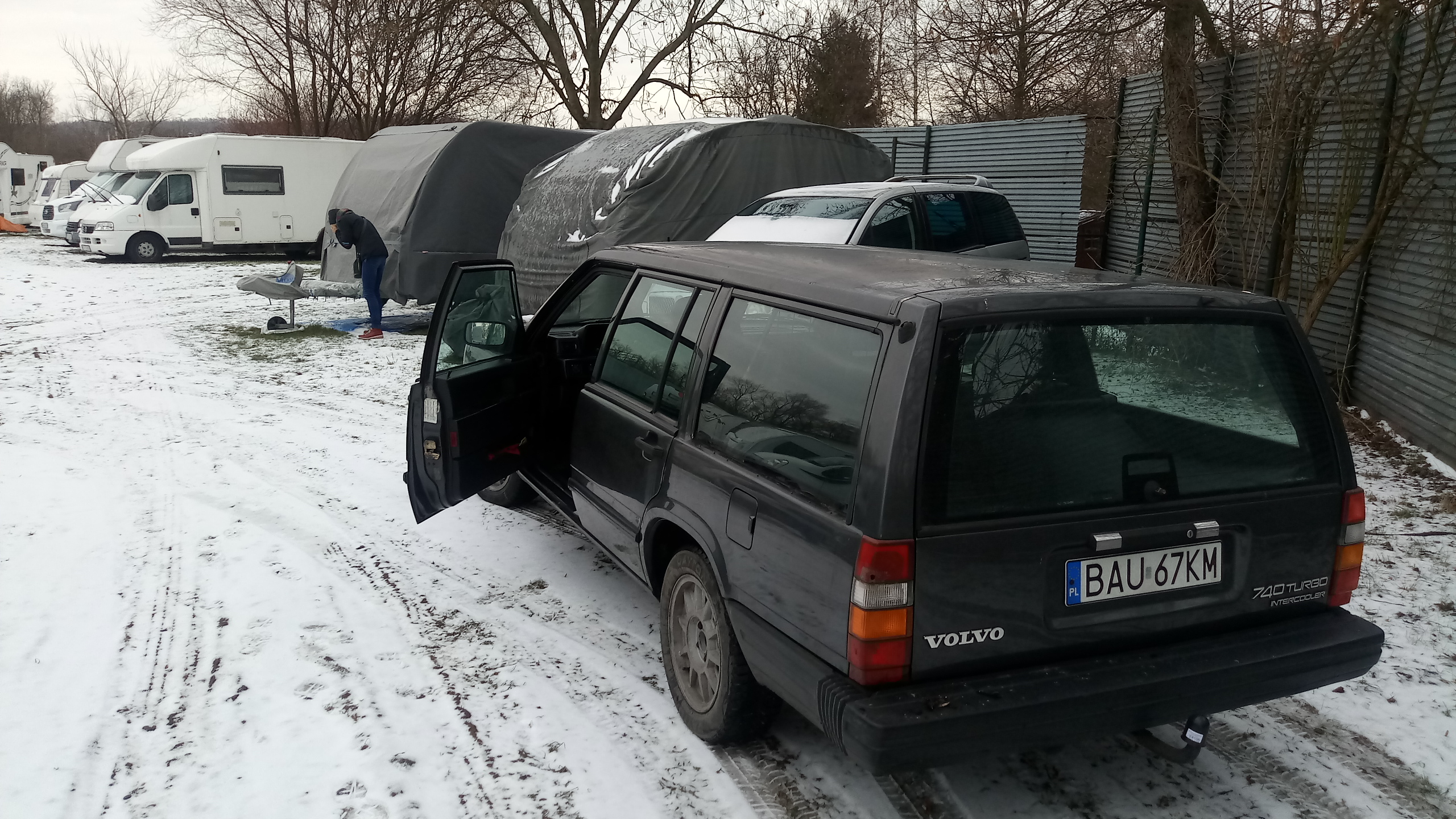

OK- kończymy ale jeszcze jedna fotka związana z caravaningiem - byłem się przymierzyć cegłą do przyczepy:)
