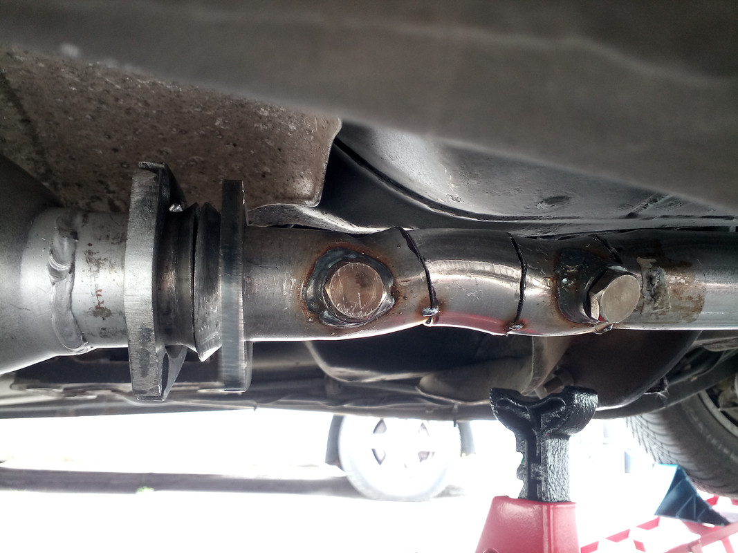

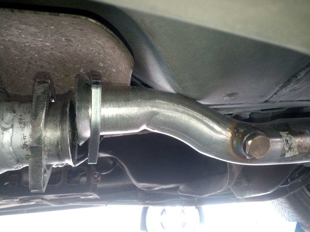

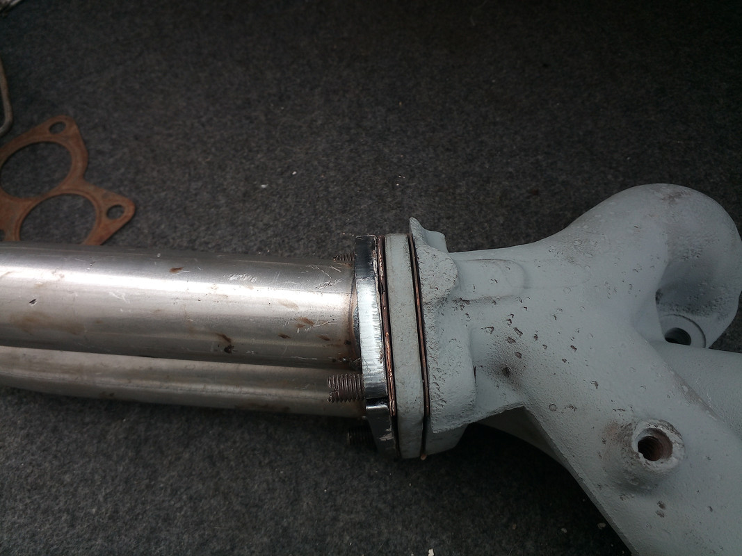

Gdyby ktoś kupował dwururkę do 740 to nie pasuje do 744 z B230F. W sumie w na aukcji pisze 2.3 85kW kombi...
Próbowałem obniżyć dwururkę montując pomiędzy nią a kolektor flanszę uciętą ze starej dwururki (musiałem też dorobić dłuższe szpilki z gwintowanego pręta M10 10.9), ale nie pomogło.
Dopiero po staremu: kątówka, spawarka i jazda:
Po spawaniu wszystko spryskane cynkiem w spraju, od zewnątrz i od środka. Moze ruda nie przegryzie tego aż tak szybko.
Ale poskładane, nie tłucze i cicho w aucie.

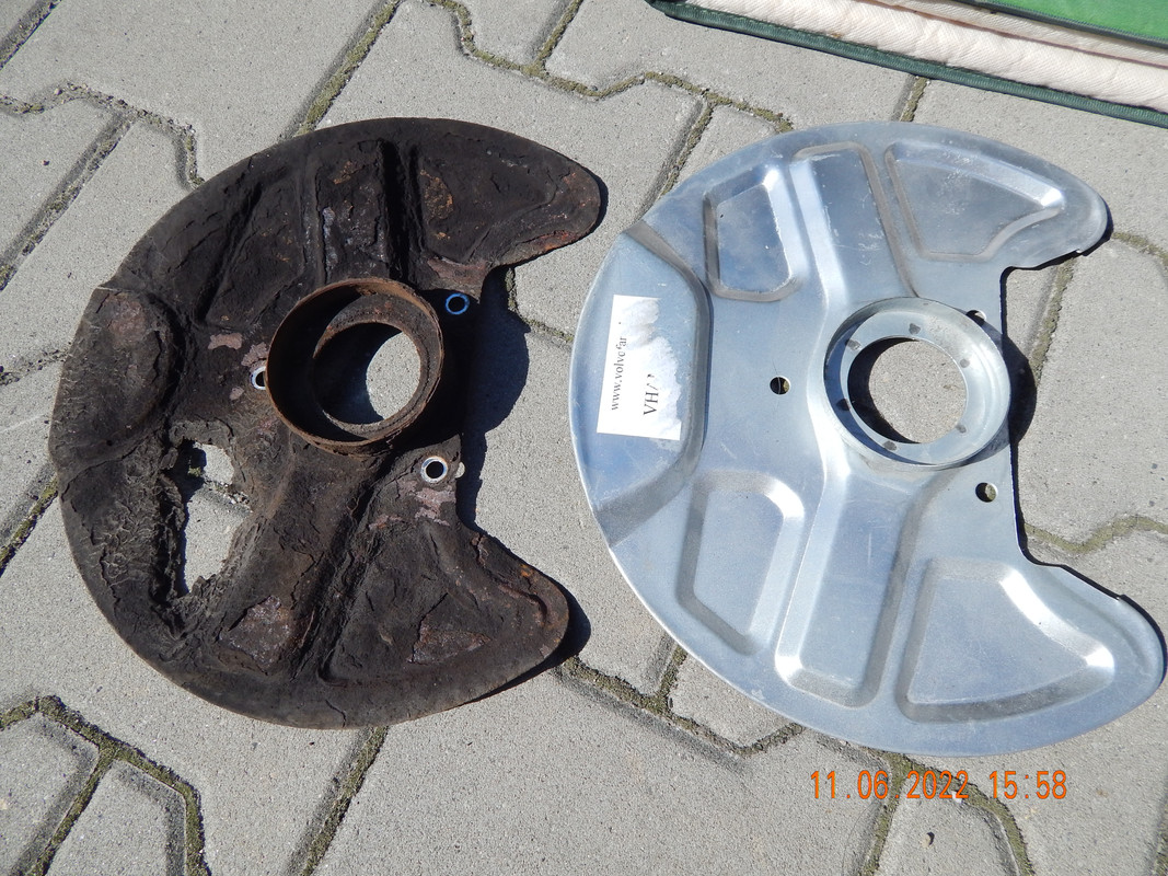

W 744 też sobie dłubnąłem, ale tydzień temu. Ot taka robótka:
Osłony tarcz z przodu coraz bardziej przechodziły już do historii, a nowe leżały już z rok, albo dłużej i jakoś nie mogłem się do nich zabrać

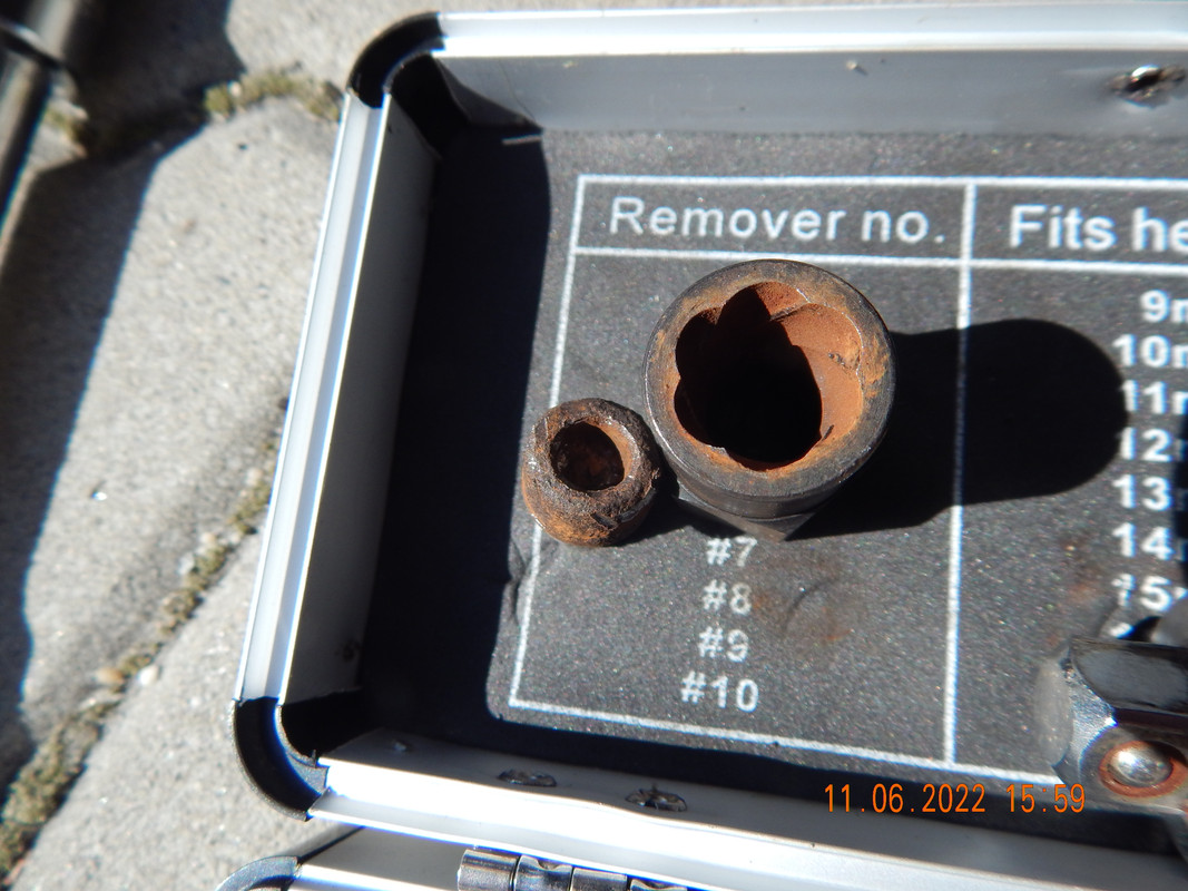

. No ale w końcu postanowiłem ogarnąć temat. Przy demontażu oczywiście śruby trzymające osłony musiały się stawiać. Gniazdo na inbus 5 w zasadzie nie istniało. Próbowałem nabić torxa, ale też objechał. Pomogła dopiero nasadka do objechanych śrub nr 4:
Same śruby to króciutkie M8, ale wkręcone na czerwonym kleju i nie ruszane możliwe że od ponad 30 lat. Nie miałem nic na zmianę, postanowiłem więc reanimować stare. Dostęp do śrub jest dobry, tak że poprawiłem gwinty a łby oszlifowałem pod klucz 10:
W przyszłości może będzie łatwiej odkręcić, bo i klej dałem niebieski. Obciążenia na tych śrubach praktycznie nie ma...
Później odświeżyłem smar w piastach i przesmarowałem zaciski.

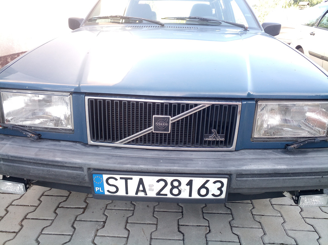

- marki LPR. Wygląda solidniej i siedzi lepiej niż FAG. Sprzęgło już działa. jedynie płynu ATE już nie miałem i dolałem zwykłego DOT4. A później dla odreagowania wk*rwu zamontowałem sobie znaczel "LAMBDA SOND":
Auto w sumie ma nową sondę i katalizator, to znaczek się należy.

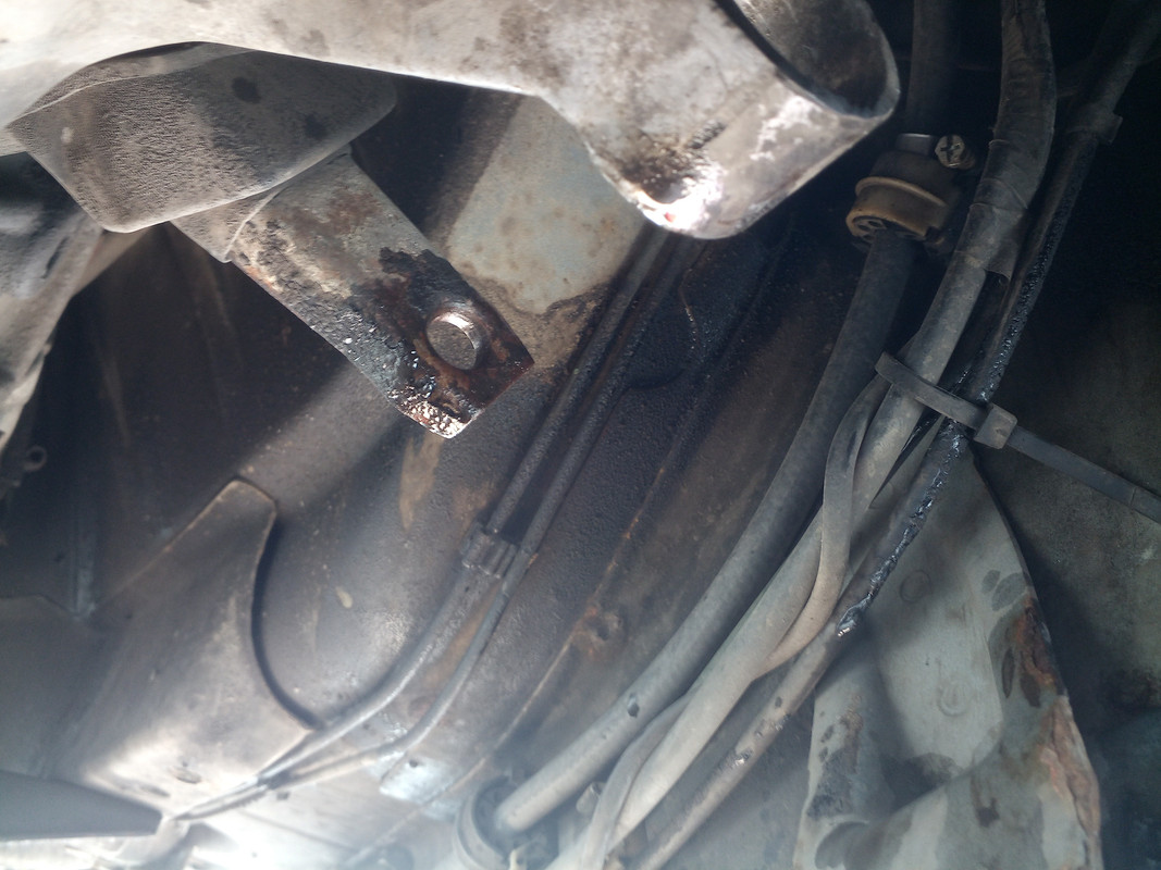

. Auto stoi jak stało, pedał puszczony, ale sprzęgło "nie spięło". Szybki rzut oka pod maskę i widzę wysunięty do oporu siłownik, którym nie da się ruszyć. Wepchnąłem auto na podwórko, przebrałem się, żaba pod auto i jazda do góry.

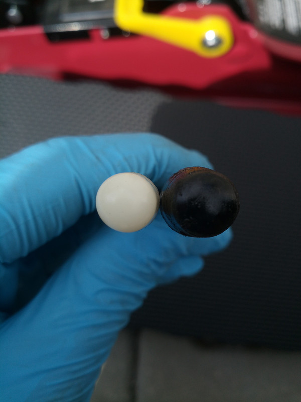

Po zsunięciu gumowej osłony popychacza okazało się, że tłoczek wysunął się za daleko, "kantnął się" i nie umiał już wrócić.

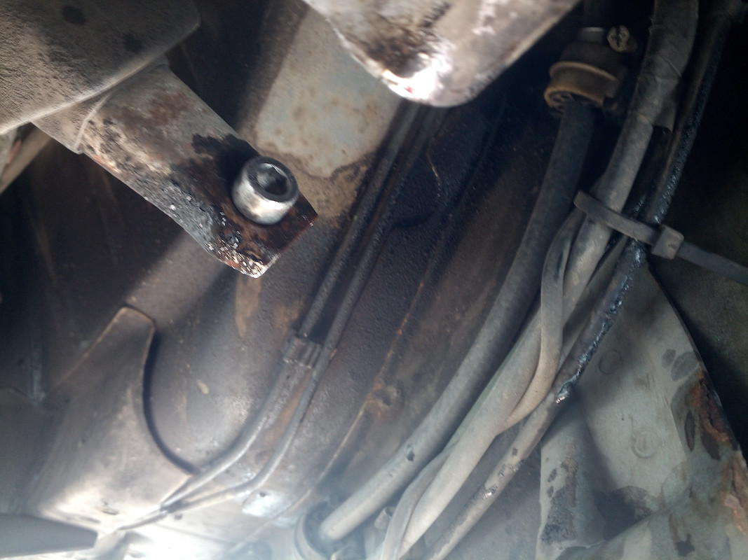

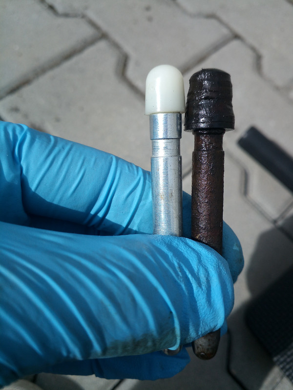

Łapa i siłownik ani drgnęły i żeby rozebrać dziada musiałem najpierw zdjąć segera trzymającego siłownik. Siłownik wystrzelił, płyn chlusnął a tłoczek wypadł. Jak porównałem tłoczek LPR i FAG, to wysokości te same, ale LPR miał w nieco innym miejscu uszczelkę i dalej wysuwał się z cylindra. Dodam też, że popychacz zarówno LPR jak i FAG nie pasowały do łapy - miały na małą średnicę "główki" i zwyczajnie przelatywały przez otwór w łapie sprzęgła, tak więc i tak założony miałem oryginalny popychacz o większej średnicy główki:
W FAG-u działało, w LPR już nie koniecznie...
Przyszło mi do głowy, że może z łapą coś nie tak, że może dziury nie ma być, ale według zdjęć na skandixie w 700 łapa jest z dziurą. Chyba, że u mnie dziura już się jakoś wyrobiła, nie wiem.
Tak czy inaczej, jedyne co na razie przyszło mi do głowy, to druciarstwo - zrobiłem "nowe" gniazdo popychacza w łapie sprzęgła, które powinno zapobiec nadmiernemu wysunięciu się popychacza:
Śruba M10 z łbem inbusowym 8mm. Pasuje nawet popychacz LPR.
Na starcie tłoczek siedzi głębiej, więc przy tym samym skoku nie wysunie się tak daleko.
Kółko kilka kilometrów i na razie sprzęgło działa normalnie.

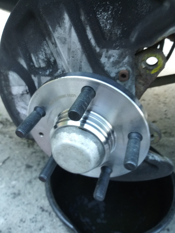

W aucie już jakiś czas temu pojawiło się delikatne wibrowanie przy hamowaniu. Narastało coraz bardziej i postanowiłem w końcu się za to zabrać. Pomiary bicia tarcz minimalnie powyżej normy, ale było też bicie piast.
Grubość tarcz i klocków też jeszcze dopuszczalne, ale postanowiłem wymienić wszystko. Prze okazji pokazało się, że w prawym zacisku osłony tłoczków nie istnieją, tak więc rozebrałem, wyczyściłem i powymieniałem gumki w zaciskach. Same tłoczki były jak nowe.
Niestety w komplecie z piastami nie było nowych osłon nakrętki.
Co ciekawe przy piastach do wersji z ABS są. Założyłem stare, bo nie wyglądały najgorzej. Do tego nowe nakrętki.
