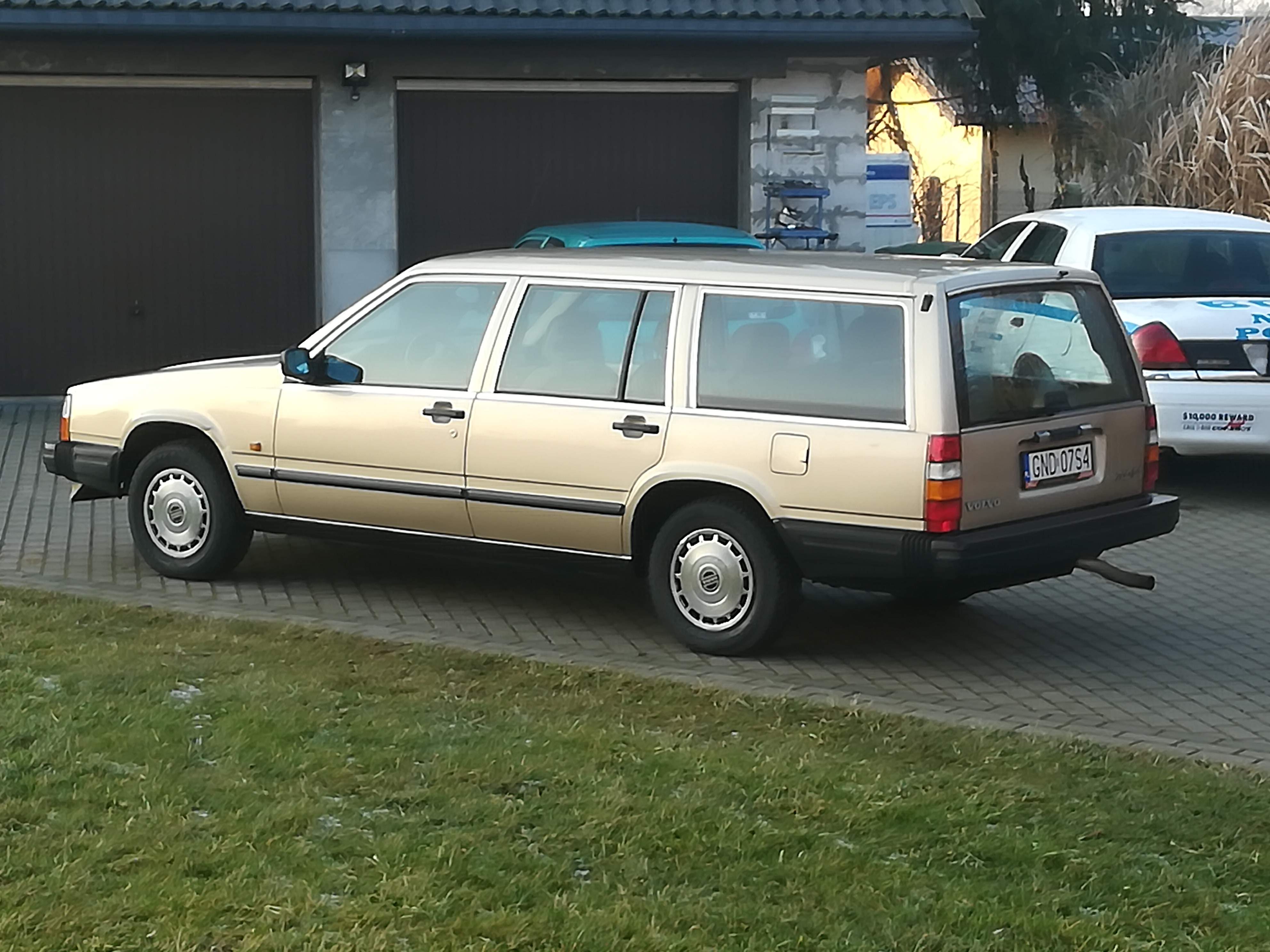

"Stefan" dostał parę nowych dodatków.Nowe kołpaki moim zdaniem prezentują się wyśmienicie. Przy okazji wyjazdu poświątecznego do rodziców, nabyłem lampkę podsufitową z dodatkowymi dwoma punktami świetlnymi. Dostał też nowe opony zimowe. (fajnie się kupuje opony jak nie musisz za komplet wydawać 2 tyś. tylko kilkaset zł.)
W sylwestrowy wieczór wybraliśmy się do znajomych. Jako że to była pierwsza dłuższa tym pojazdem jazda po zmroku, to dopiero wtedy zauważyłem że mam rozbłyski świateł, ale nie tylko zewnetrznych, ale i wewnątrz kontrolki jaśniejsze się robiły. 4 dni temu jadąc do sklepu takiego napiecia dostał że wycieraczki zaczęły chodzić jak na najszybszym biegu i wyłączyło się radio. Trochę mnie to przestraszyło. Winowajca - regulator napięcia. Na szczęście nic się nie spaliło.

Właśnie mijają 2 miesiące odkąd mam "Sztefana" Małe podsumowanie. 1900 km zrobione.
Naprawiony przycisk overdrive, powymieniane żarówki podświetlenia paneli i przycisków (wszystkie przepalone), podpora wału, łącznik(przegub)gumowy wału, poduszka skrzyni biegów, olej w dyfrze, olej w skrzyni (ATF typ F), ramka radia, maskownice słupków (jeszcze nie wymienione), korytka drzwi tylnych(jeszcze nie wymienione), uruchomienie anteny automatycznej(wymieniony bat anteny), nowa gałka zmiany biegów(jeszcze nie wymieniona), nakładki na pedały, lampka oświetlenia bagażnika, nowa lampka oświetlenia wnętrza, siłowniki bagażnika, regulator napięcia, pompa wody, termostat, włącznik ogrzewania tylnej szyby z przekaźnikiem (czasowy), kołpaki oryginalne metalowe, opony Semperit, nowe obejmy wydechu. To chyba wszyskto.

Żeby coś się działo w temacie, takie tam zimowe klimaty.
Widać że blokada mechanizmu dobrze działa.
