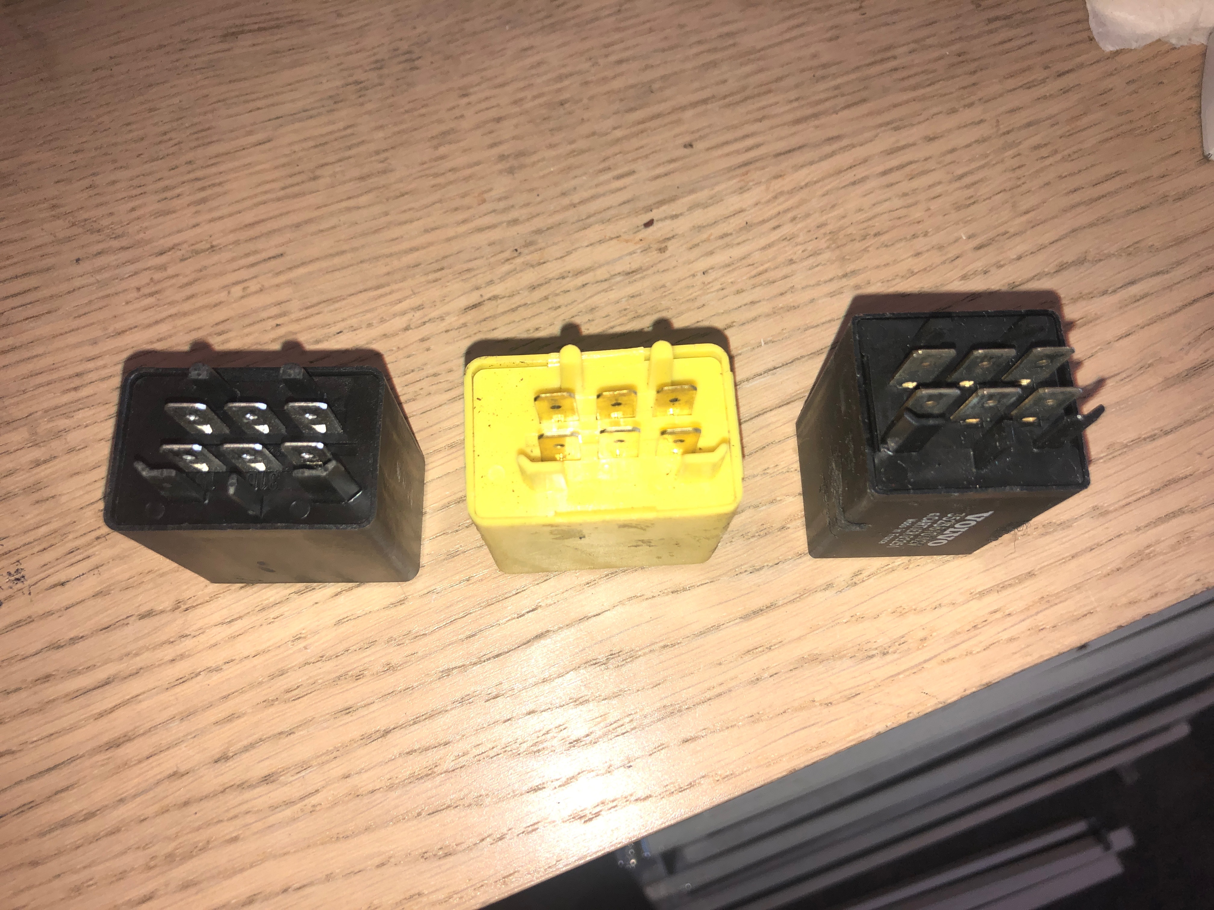

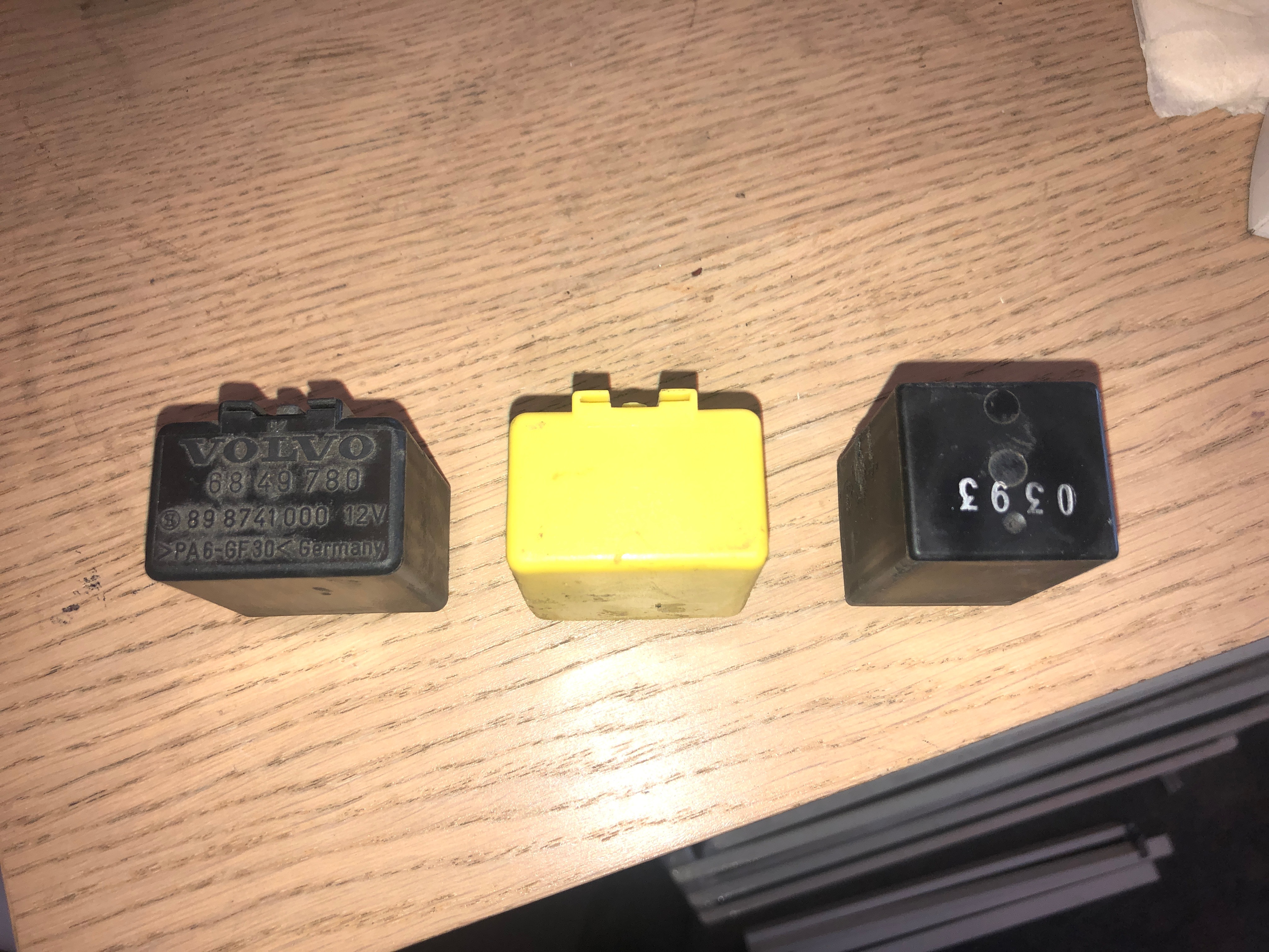

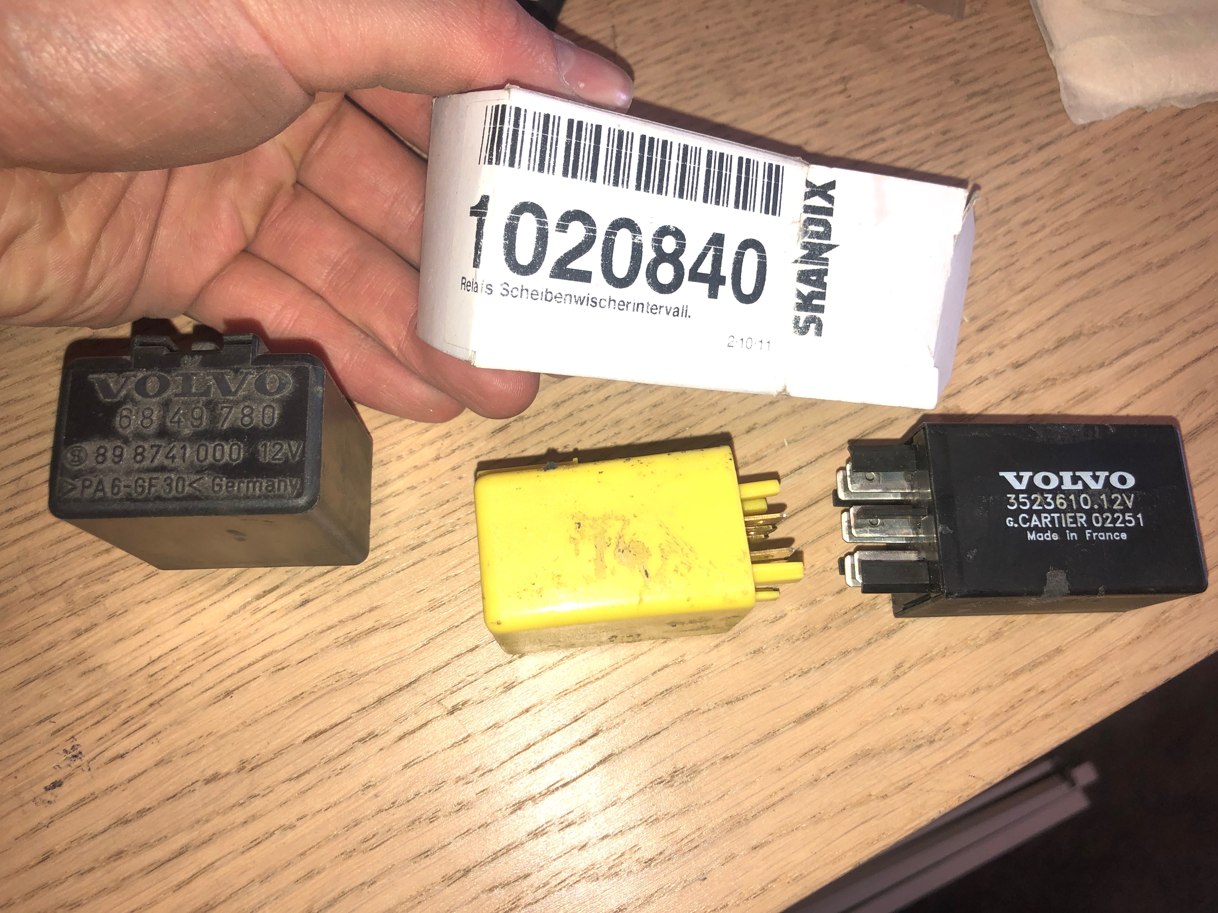

Ogromnie szanuję za chęci i umiejętności, super inicjatywa, mam tylko pytanie na rozwianie moich wątpliwości.
Kupiłem jakieś dwa lata temu takie cudo: https://www.draken.com.pl/volvo/przekaz ... 0-900.html
Działa dokładnie tak jak opisany tutaj.
Cena nie jest chyba zbyt wygórowana. Czy cała akcja ma na celu zaoszczędzenie paru złotych i satysfakcję, czy niesie za sobą jeszcze inne korzyści lub przewagę nad powyższym wynalazkiem?
Pytanie drugie to kompatybilność z 240/740/940. Robisz różne wersje dla różnych modeli. U mnie pasuje i działa tak samo dobrze w 240 z 1993 jak i w 940 z 1994. Czy różnice dotyczą jakichś starszych roczników 240?
Na zdjęciach od lewej: 940, draken, 240
Re: Regulacja przerywacza wycieraczek 200/700/900
Przerywacz z drakena/skandixu i mój funkcjonalnie niczym się od siebie nie różnią, działają tak samo i są porównywalnej jakości. Tamten też nie jest oryginalny, ktoś go wymyślił oidp w Szwecji albo USA (miałem gdzieś link, ale nie mogę znaleźć) i trochę natłukł, były m.in. sprzedawane przez ipd. Ma z grubsza takie same bebechy jak mój, różnica jest w wykonaniu, moim pomysłem jest w zasadzie tylko przejściówka między przerywaczem VAGa a instalacją volvo. W sumie mógłbym przerabiać oryginalne przerywacze, ale doszedłem do wniosku, że treść jest istotniejsza od formy, a przy okazji cena pozostanie przyjazna.
Staram się robić swoje zgodnie ze sztuką i w jak najwyższej jakości, ale nie da się ukryć, że to produkcja jednostkowa, chałupnicza i przy kilkunastu sztukach zwyczajnie nie opłaca się kombinować z formą. Gdybym miał dostęp do tanich obudów, mógłbym zaproponować inną formę, ale wtedy całość mogłaby być droższa, bo byłoby sporo więcej pracy. W efekcie sens dłubania pozostawałby pod znakiem zapytania, bo przecież są gotowe. A tak każdy ma wybór, może sobie zamówić mój wynalazek za 30 zł albo ładniejszy za 115 :)
Przerywacze do 200 i 700/900 elektrycznie są identyczne, różnica leży w podłączeniu mechanicznym. W dwusetce wisi żeńska kostka na kablu, w nią się wtyka albo przerywacz, albo męską kostkę mojej przejściówki. 700/900 ma gniazdo w skrzynce przekaźników i żeby podłączyć przejściówkę, trzeba męską kostkę dociąć na wzór oryginalnego przerywacza.

Dlaczego w mojej 240 mam wtyczkę "żeńską" a przerywacz "męski" i zamienny z 940. Nie znalazłem w temacie informacji o tym że istnieje taki wariant, kiedy mogła nastąpić zmiana w instalacji? 86+?
Wiem tylko o wiszącej żeńskiej, sześciopinowej wtyczce w 240, do której pasuje albo przerywacz taki jak w 940, albo wtyczka jak na zdjęciu. Czyli jak na filmie parę stron wcześniej.
