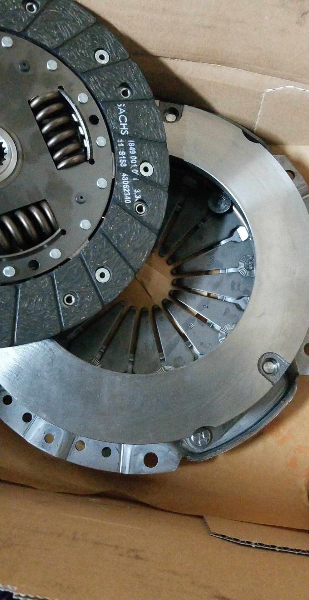

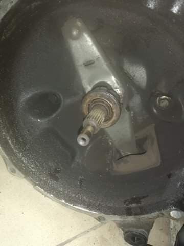

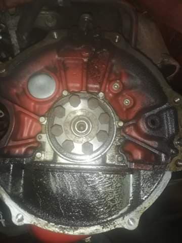

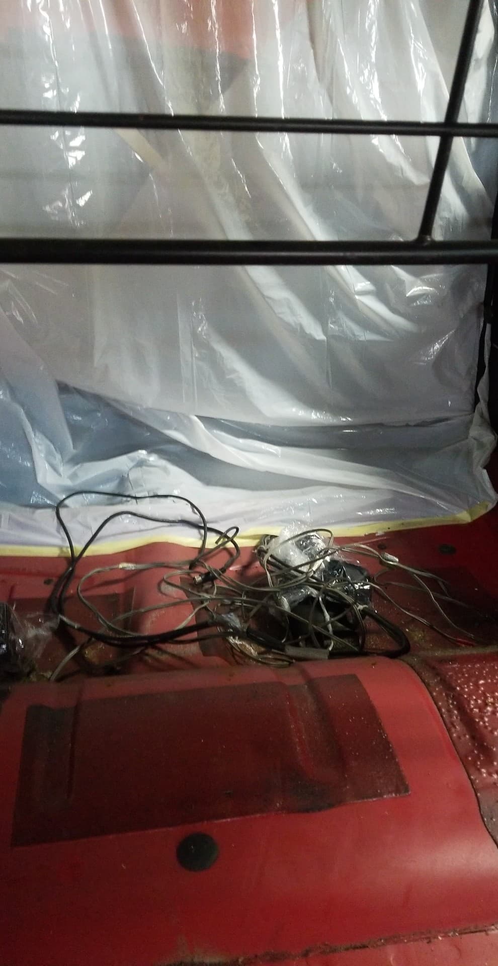

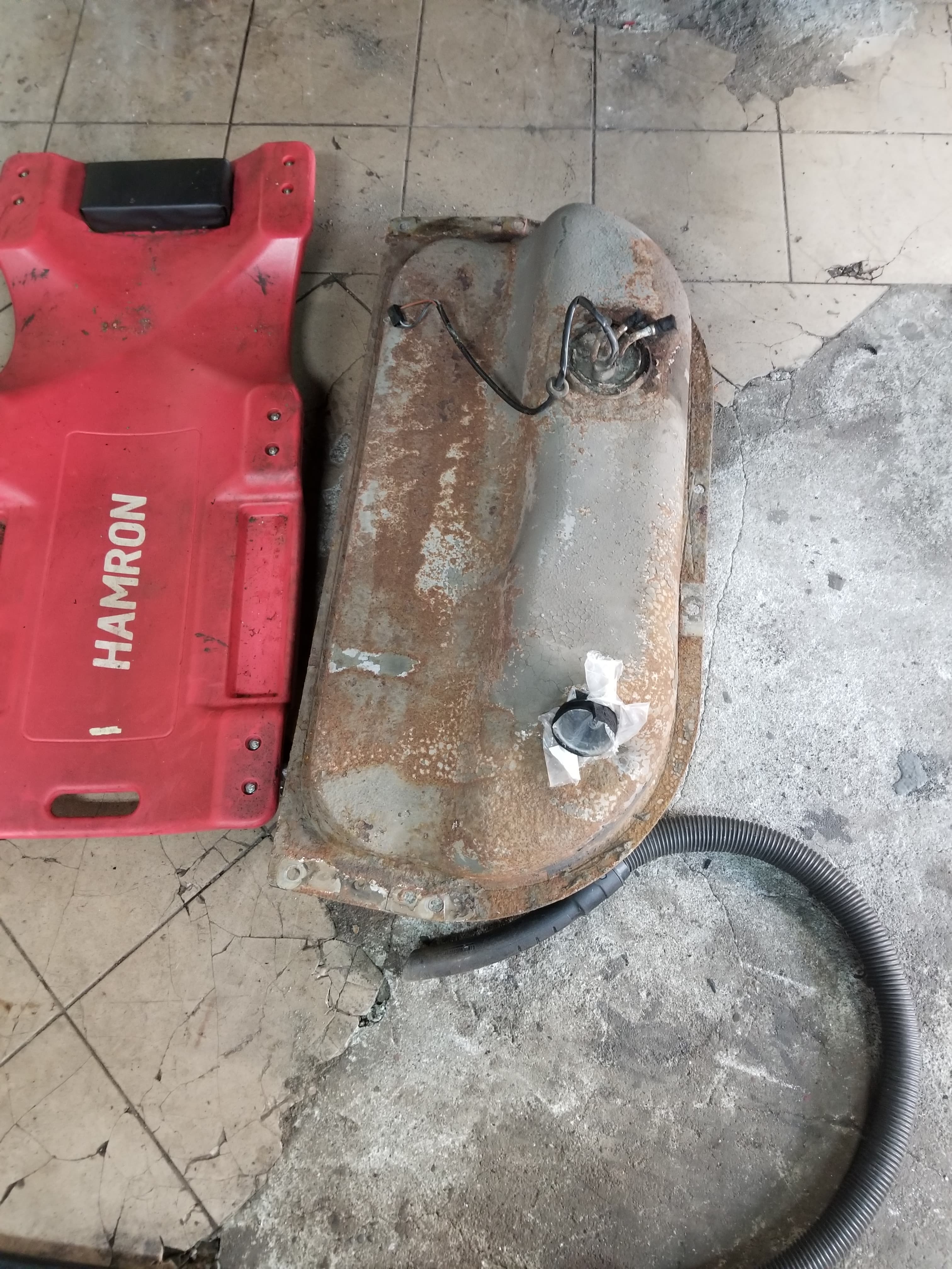

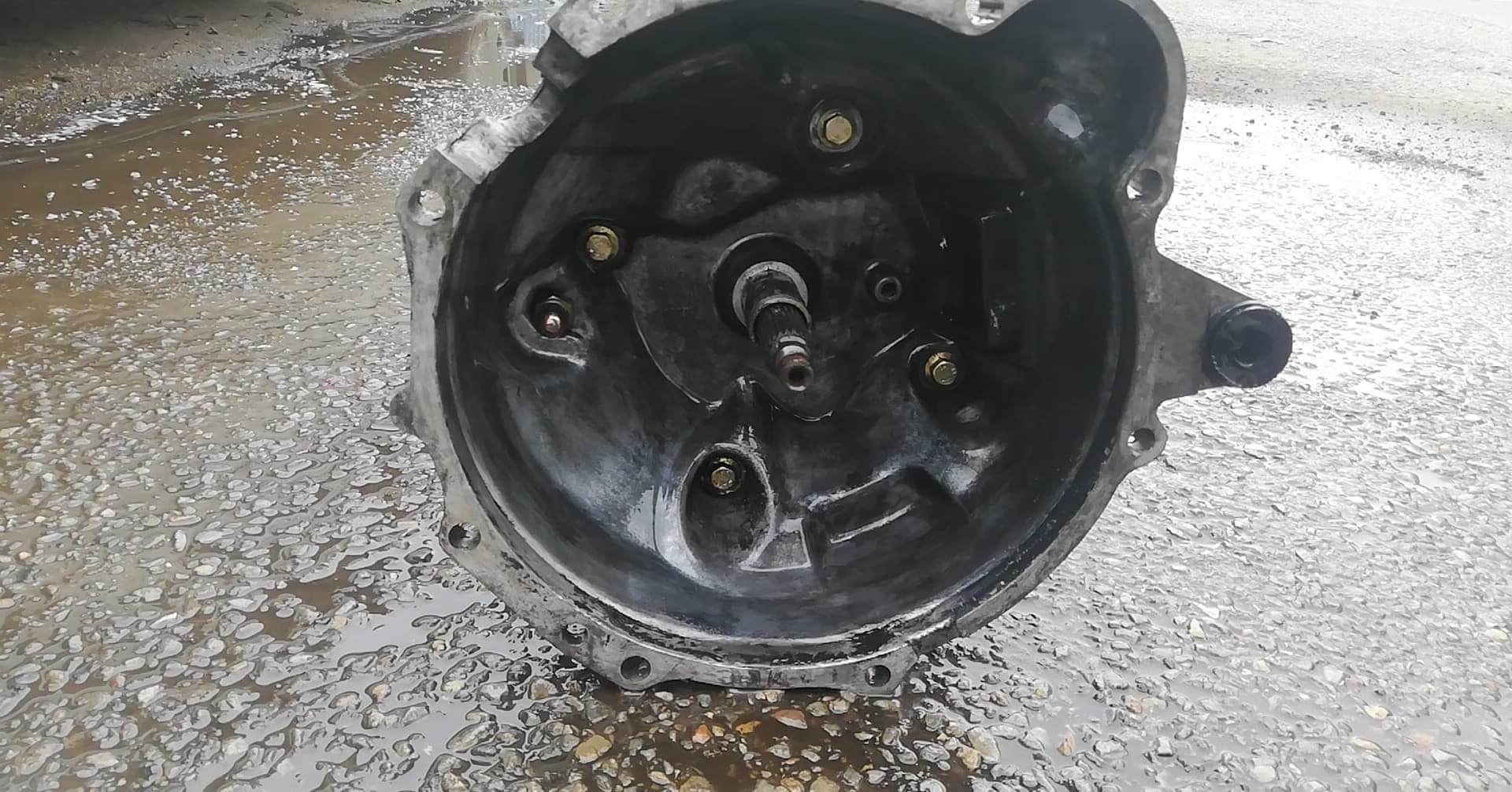

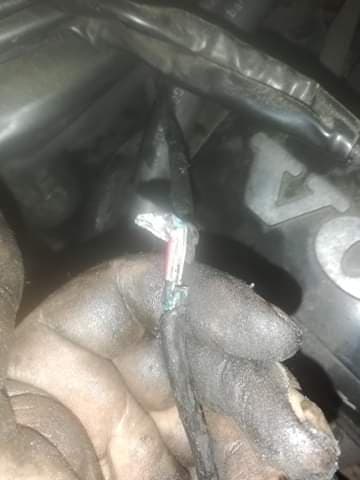

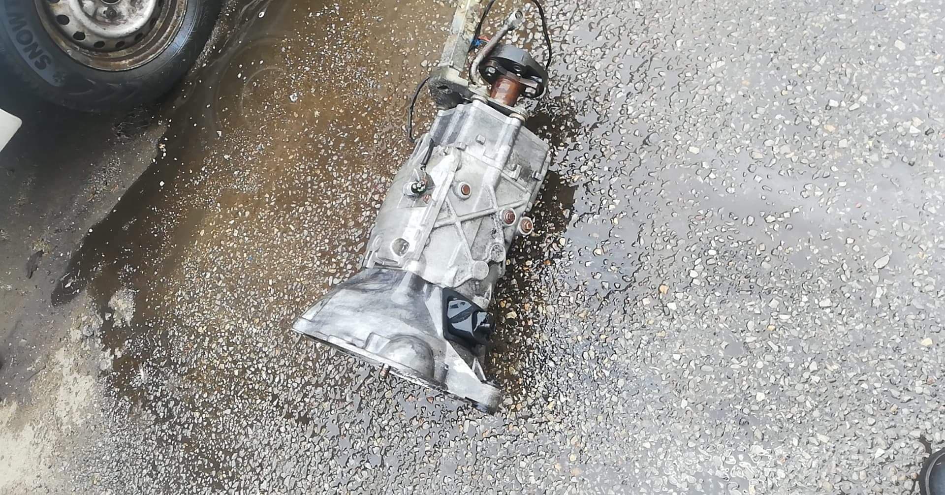

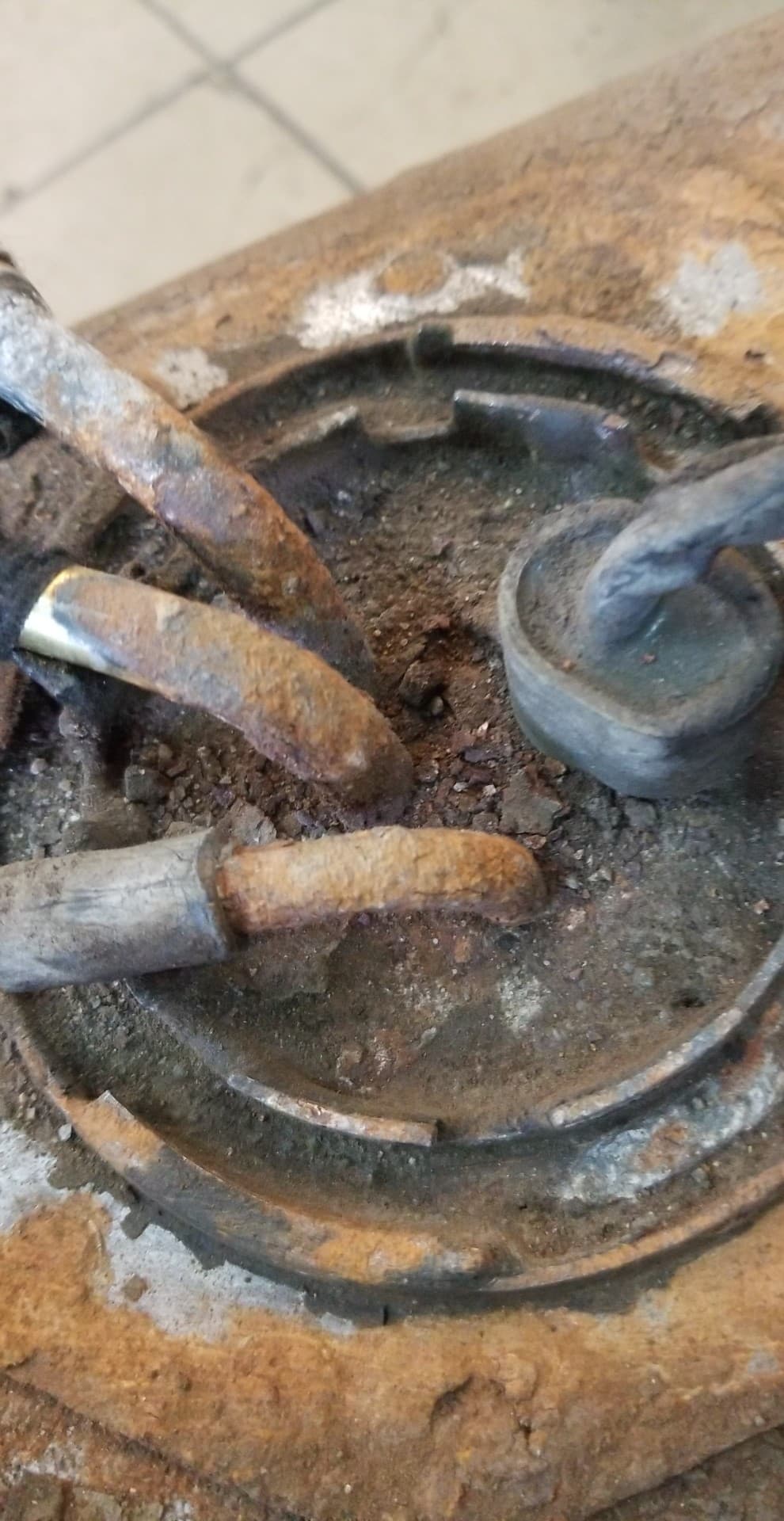

W ciągu ostatnich 2 tygodni udało się ogarnąć prawy błotnik, zdemontować cały pas tylny (zderzak, listwy, i inne okoliczne szpargały), bak (w którym znalazła się dziurka - ale jest szansa na naprawę), wyplątać wiązkę od Blaupunkt-a który był w wozie od początku (instalacja miała masę rozgałęzień - samo radio na pewno obsługiwało GPS-a z płyty, miało pilota na kierownicy i jakieś fanty z tyłu wozu, wszystko wywleczone). Udało się także zdemontować skrzynię - tak jak było to przewidziane jest sporo osadu z oleju (uszczelniacz i coś jeszcze do ogarnięcia + przewody od skrzyni i czujnika położenia wału). W planach zakończenie blacharki w najbliższym tygodniu :D Koszt ostatnich 2 tygodni to 760zł co sumarycznie daje 5417zł.

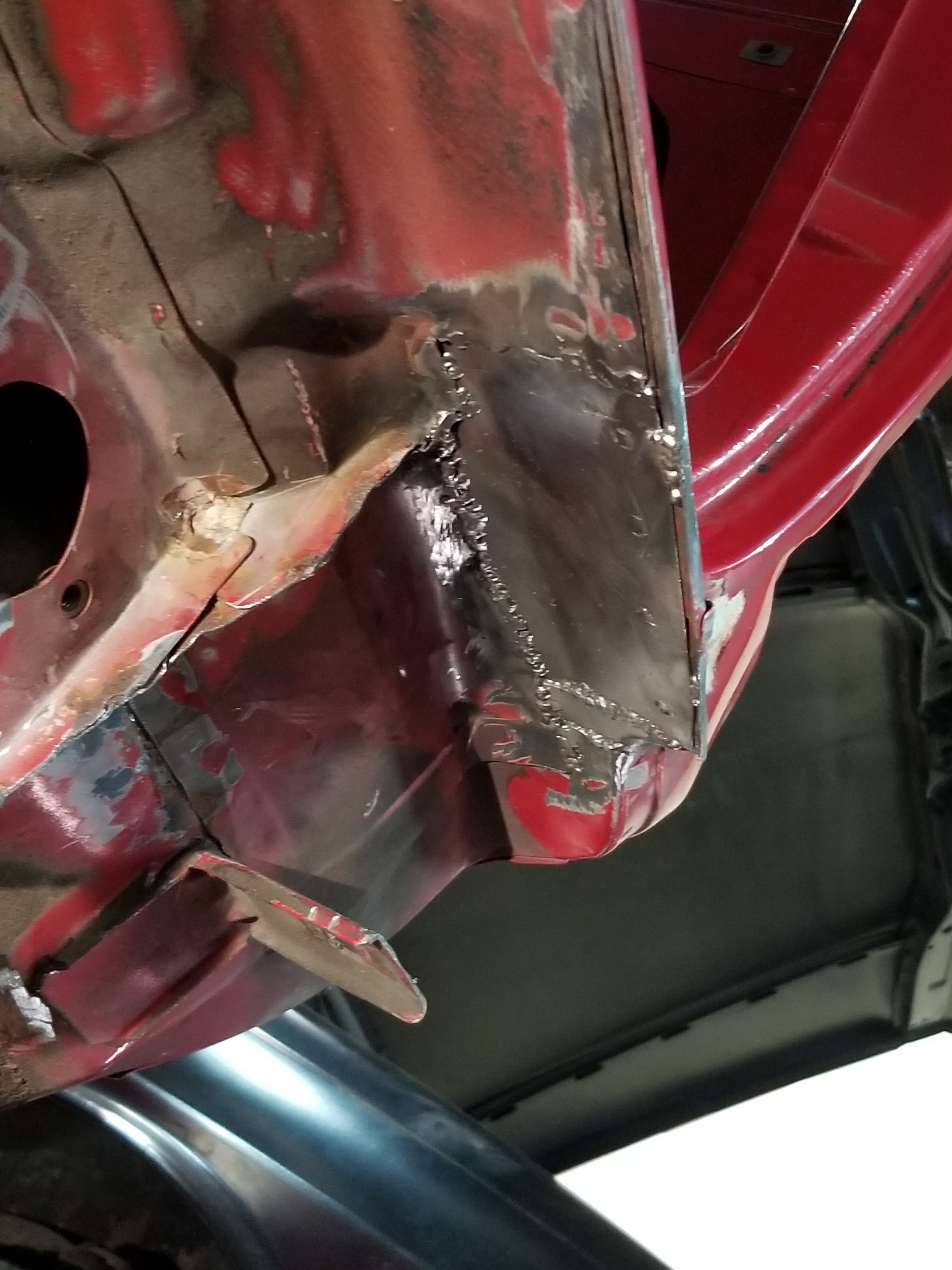

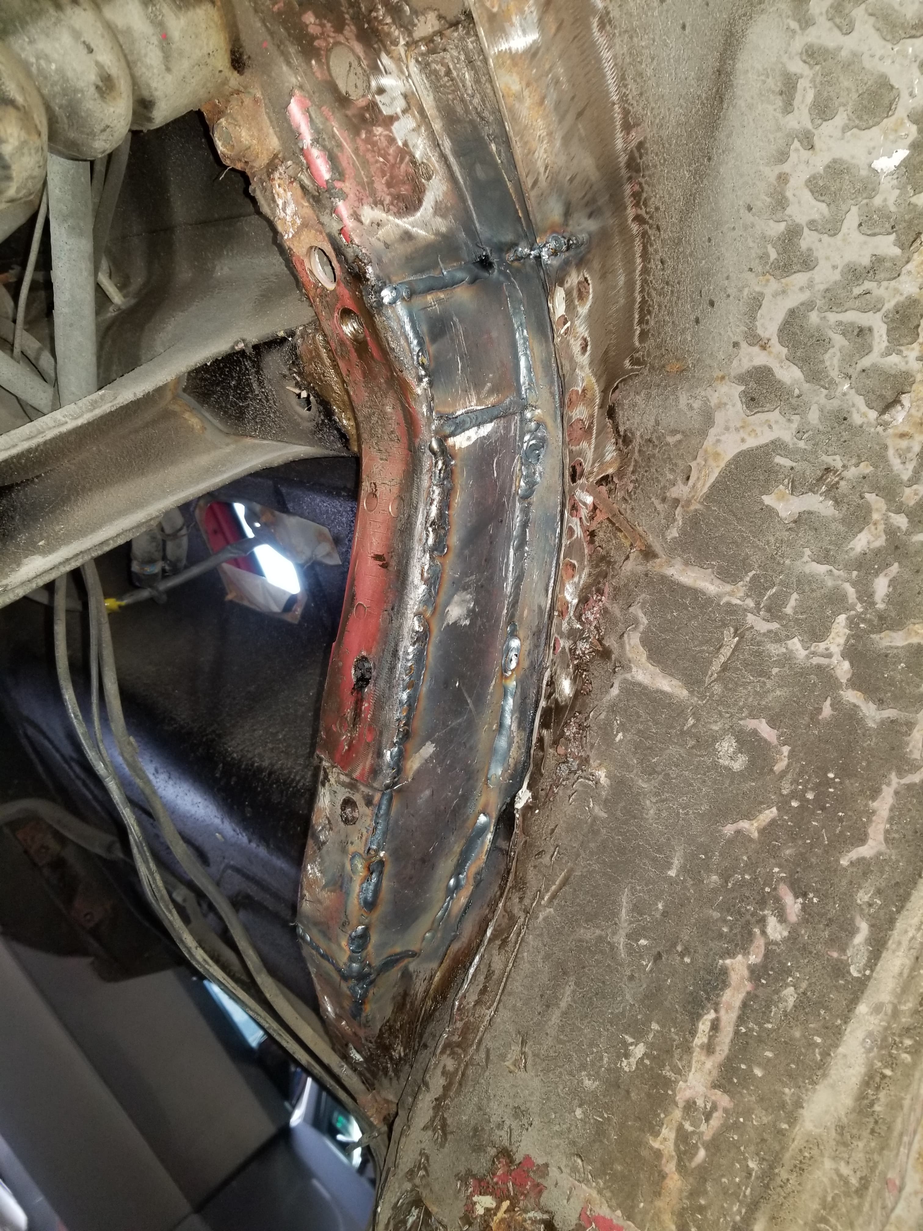

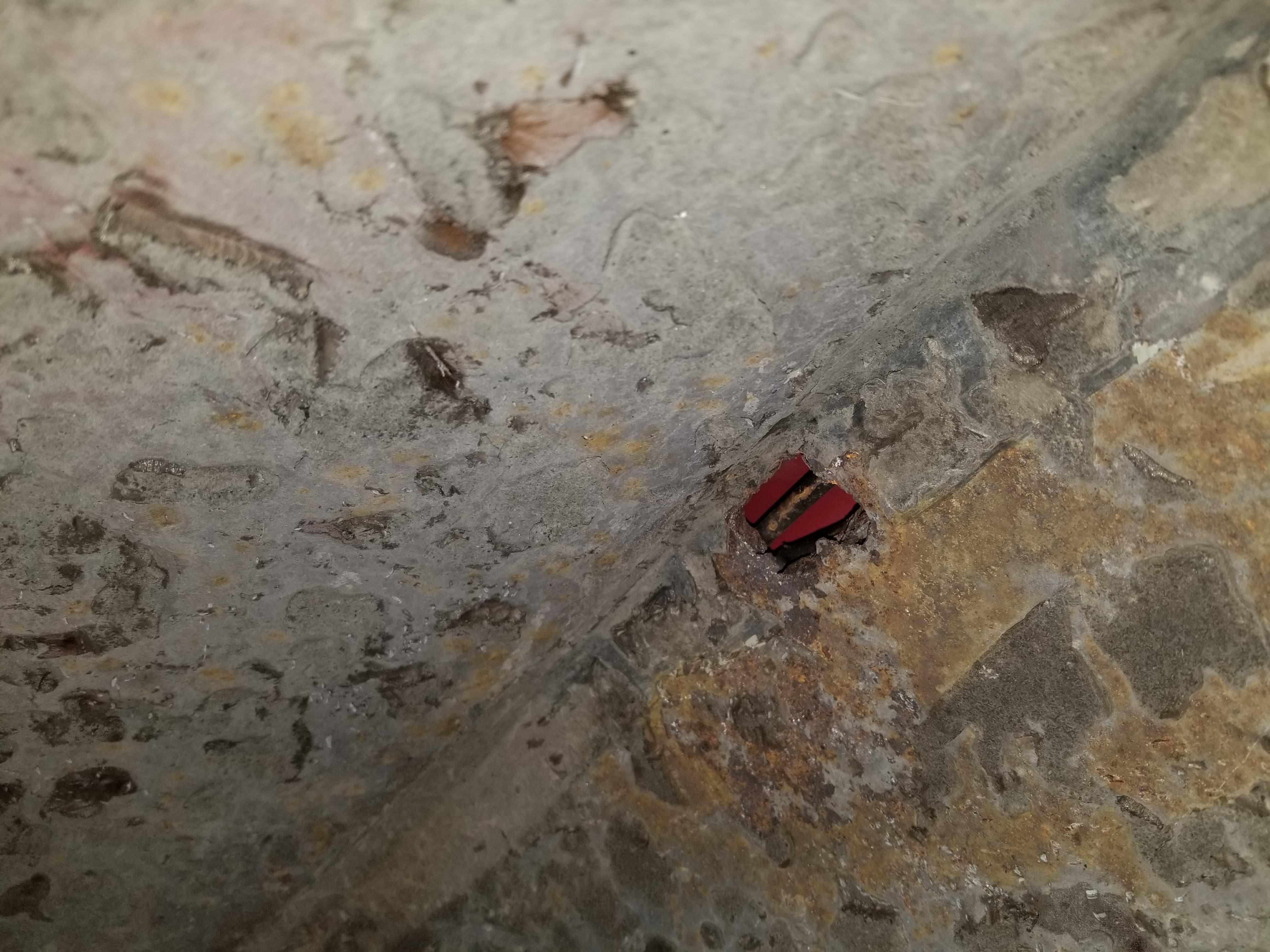

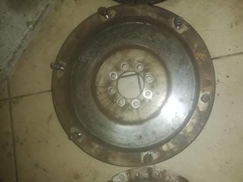

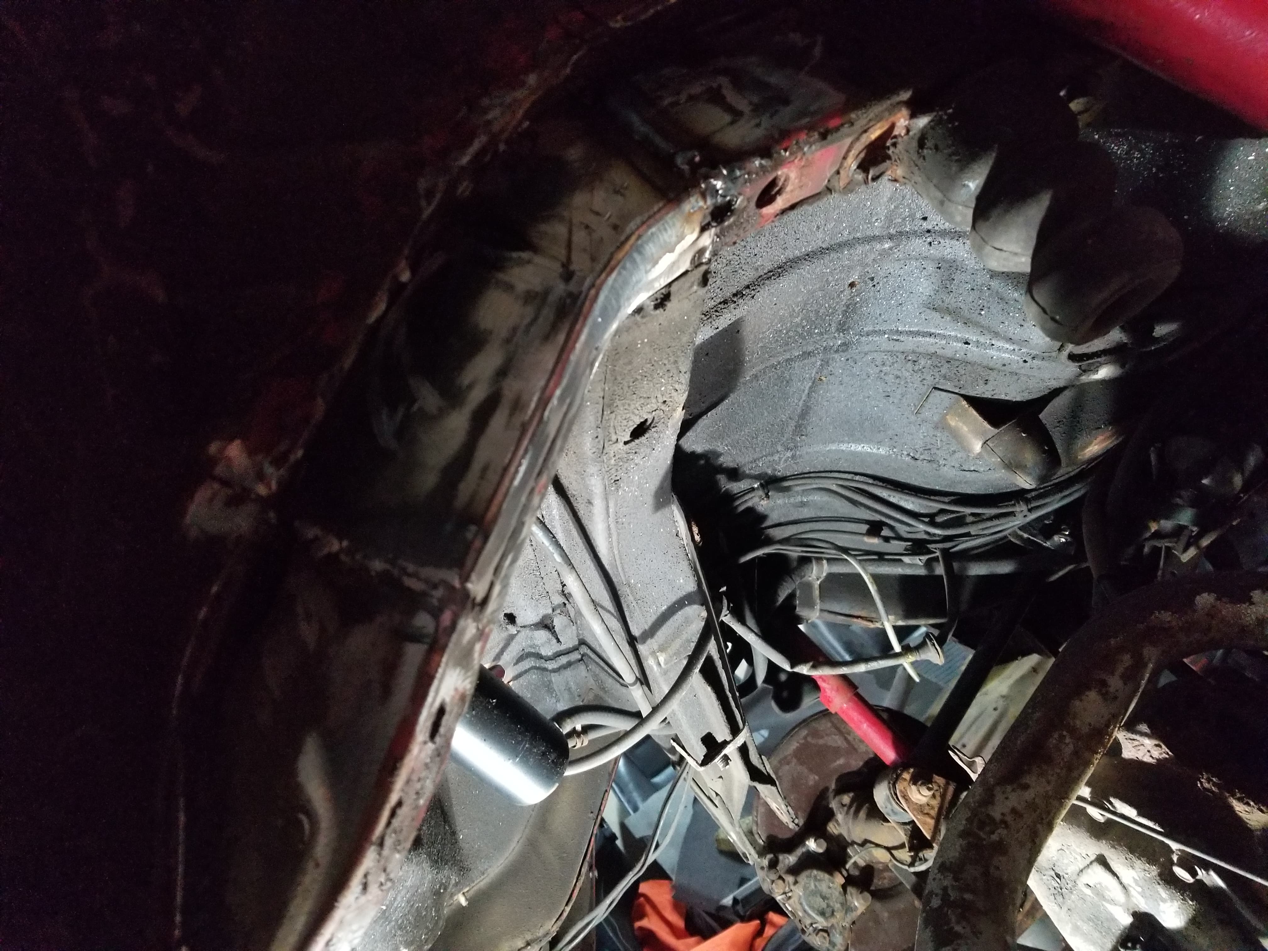

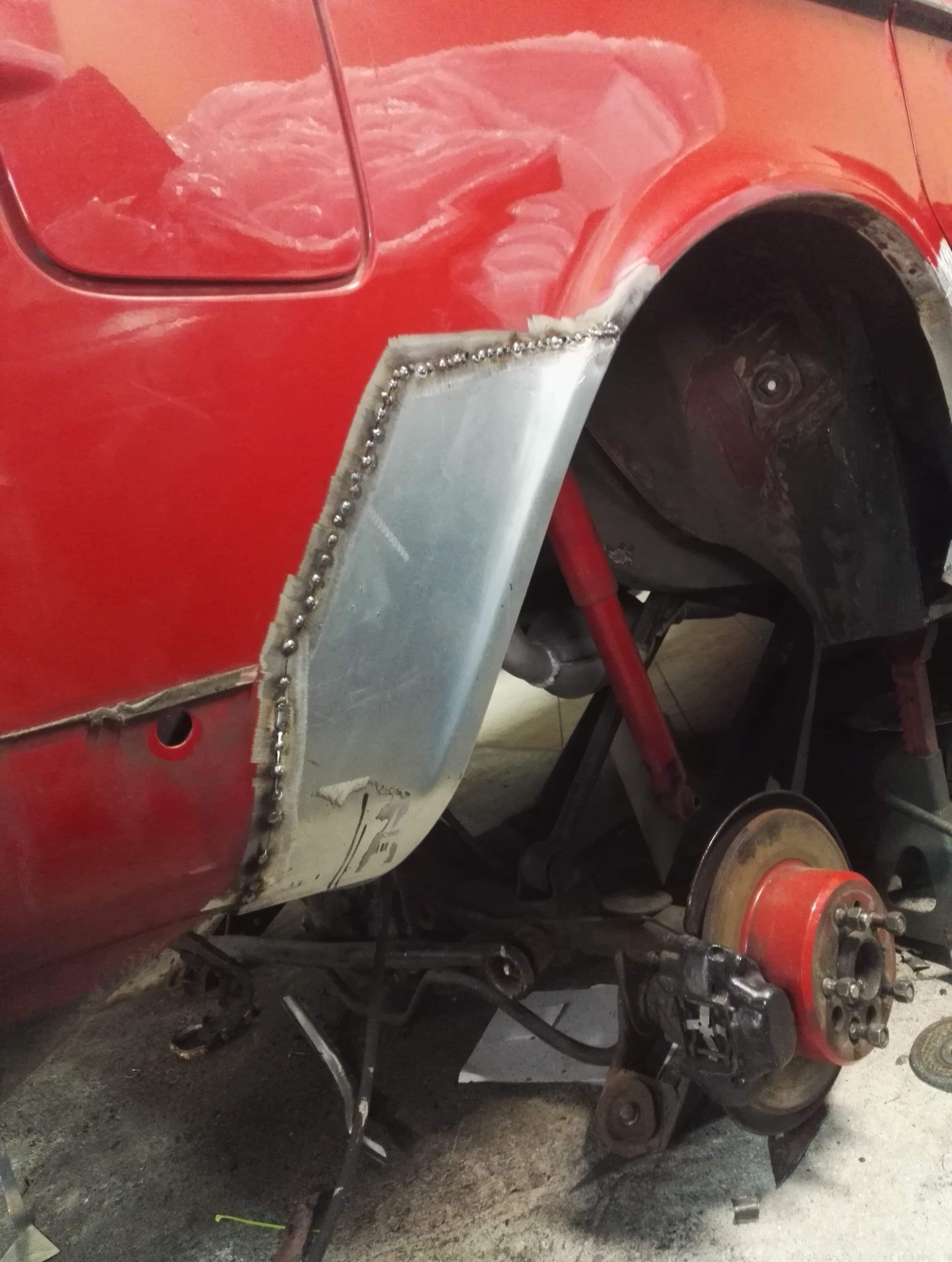

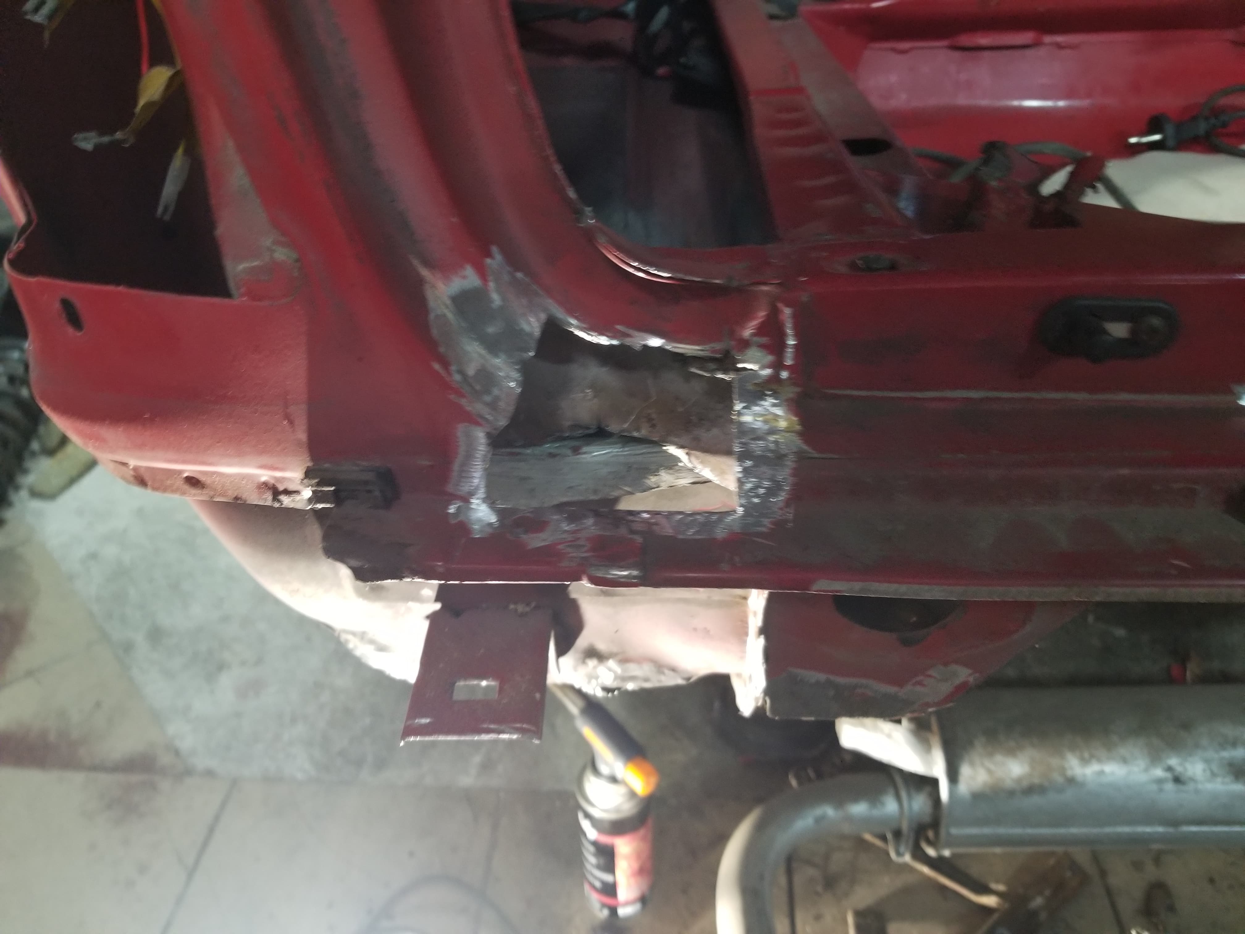

W ostatnim czasie problemy spowolniły pracę, łącznie od ostatniego raportu to sprzędło wraz z tuleją oraz zakończone prawe nadkole, wstawiony fragment prawej podłużnicy oraz dziury w pasie tylnym - łącznie remont wyniósł 7751zł. Prócz wymienionych wyżej doczyszczona została cała skrzynia biegów, wtyczka wstawiona na nowo (skrzyni), dzwon wymyty do czysta z nagaru. Powoli dzieje się ale dalej nie wiem czy dotrę na zlot... Niestety jedyny konkret to "jest szansa" iż do września wyjedzie :roll: Wstawka w podłużnicy gotowa, wewnątrz zakonserwowane - okolice będą jeszcze czyszczone oraz wygładzane i zabezpieczane.

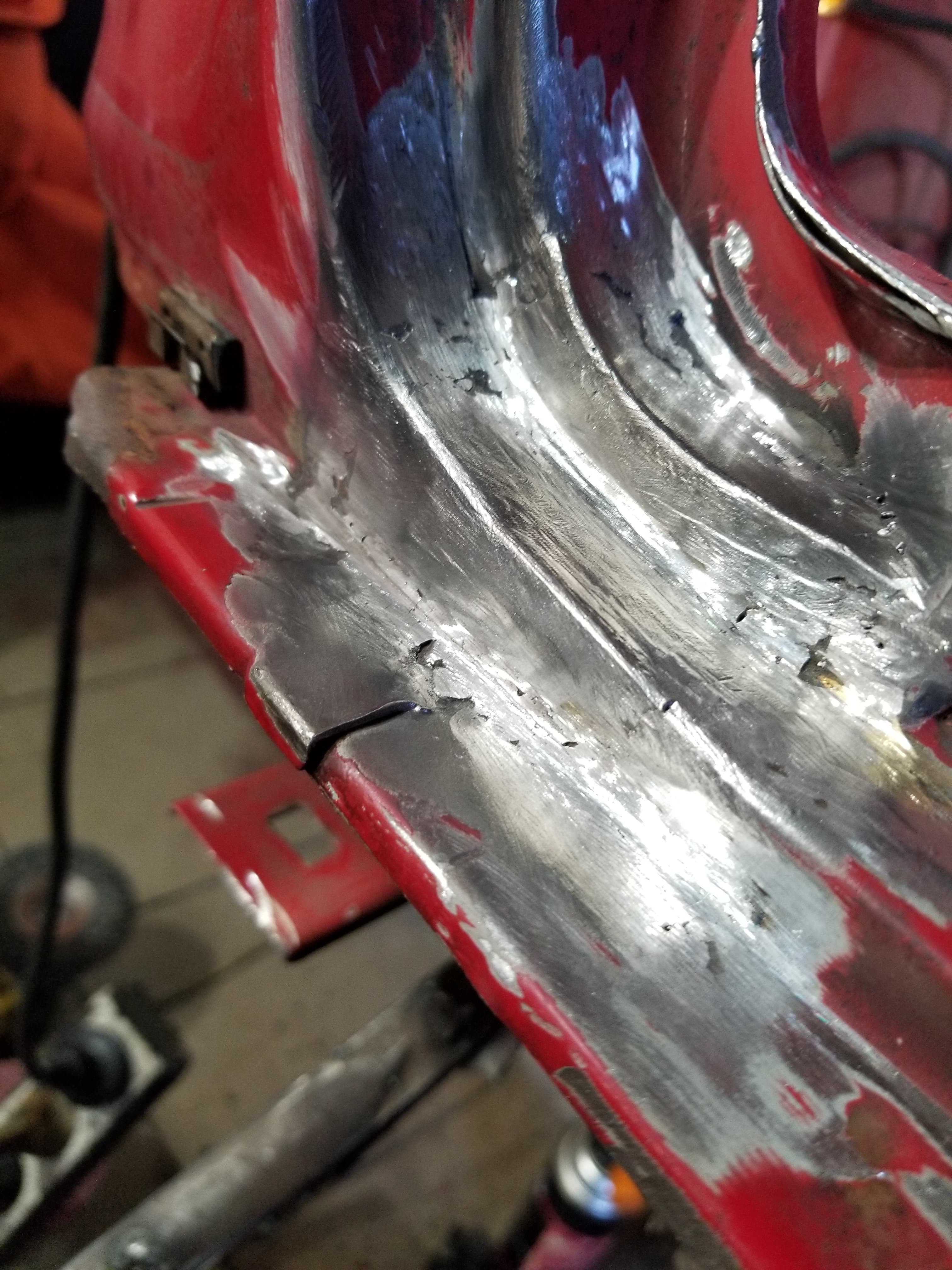

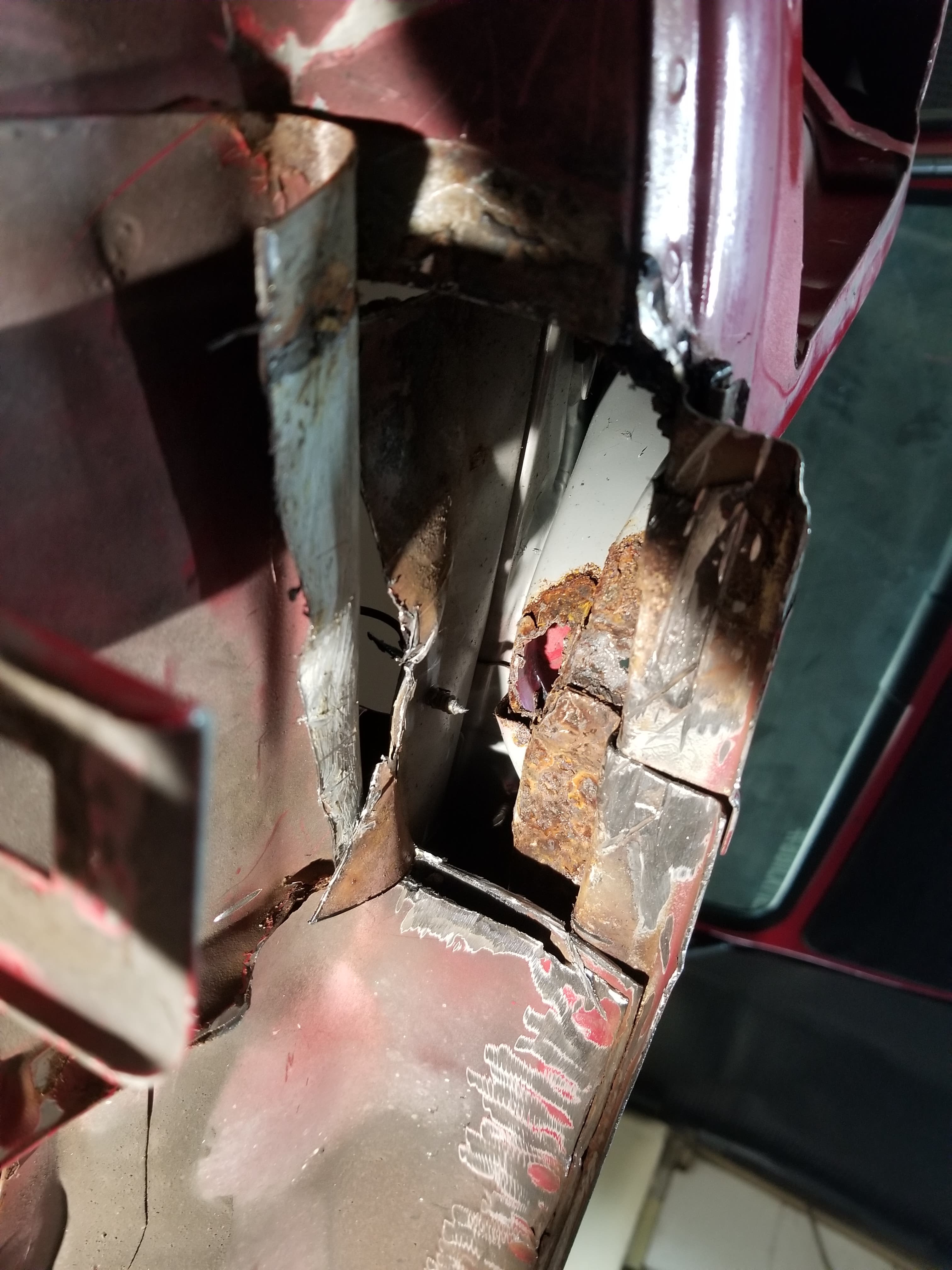

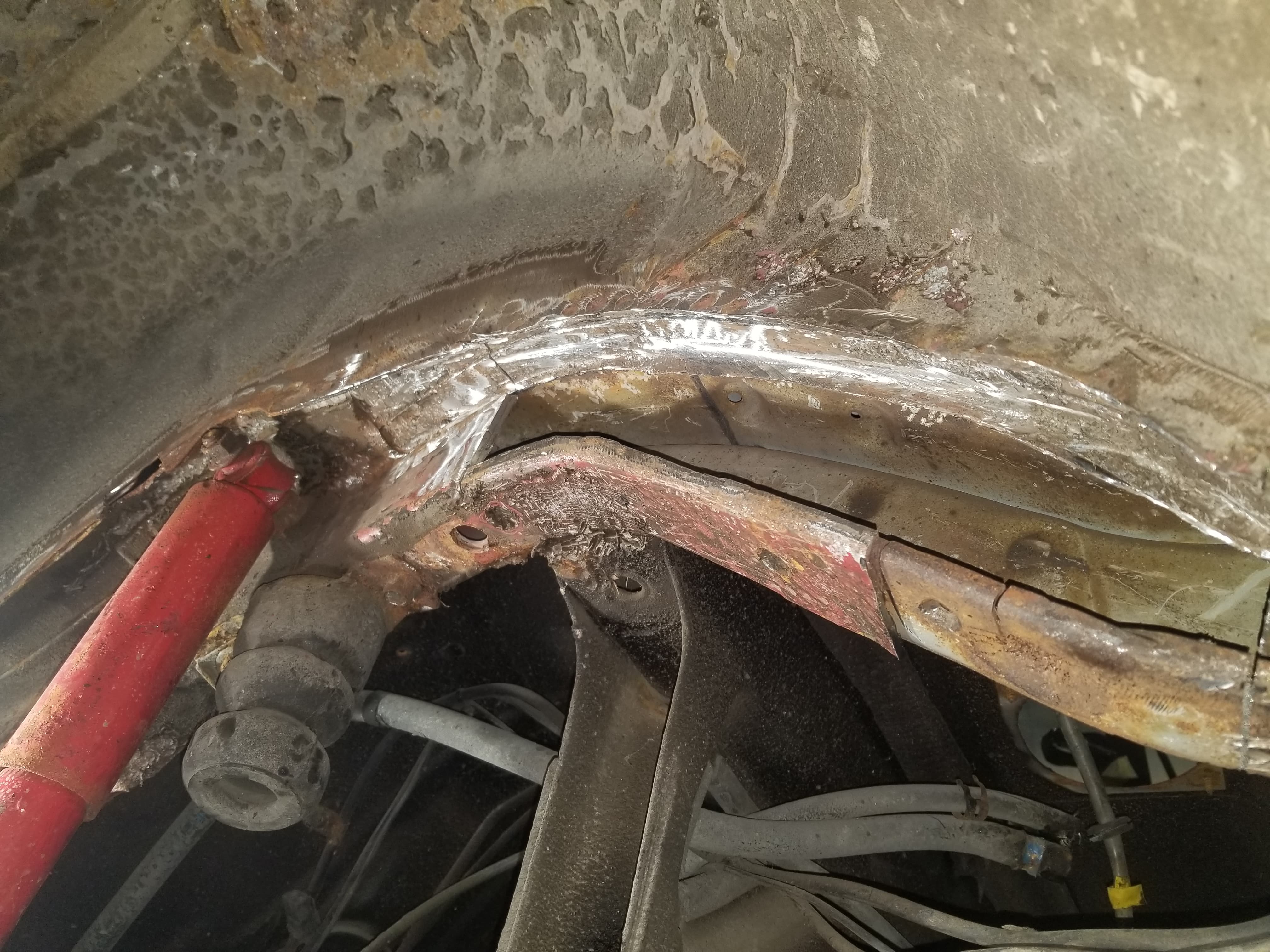

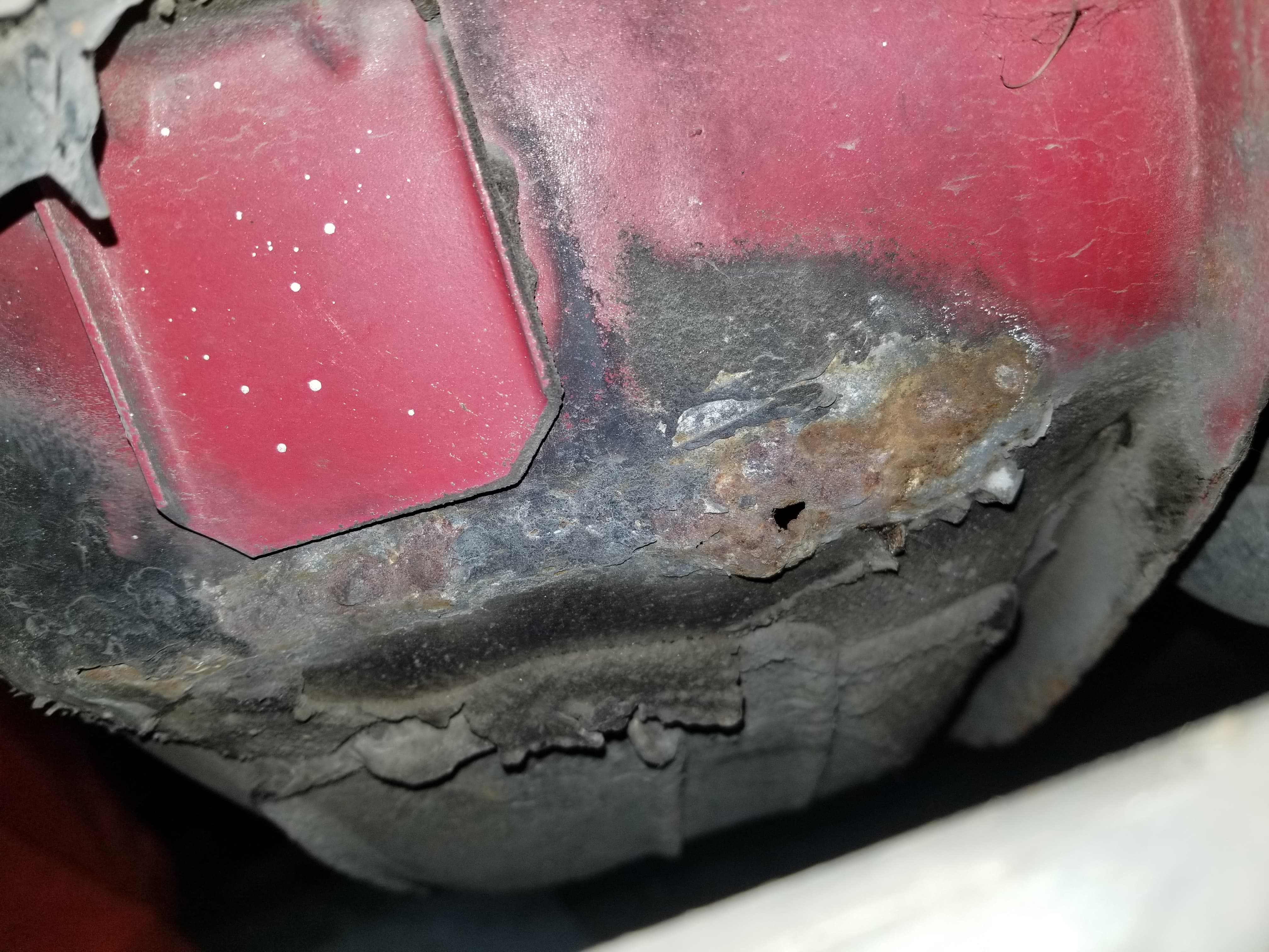

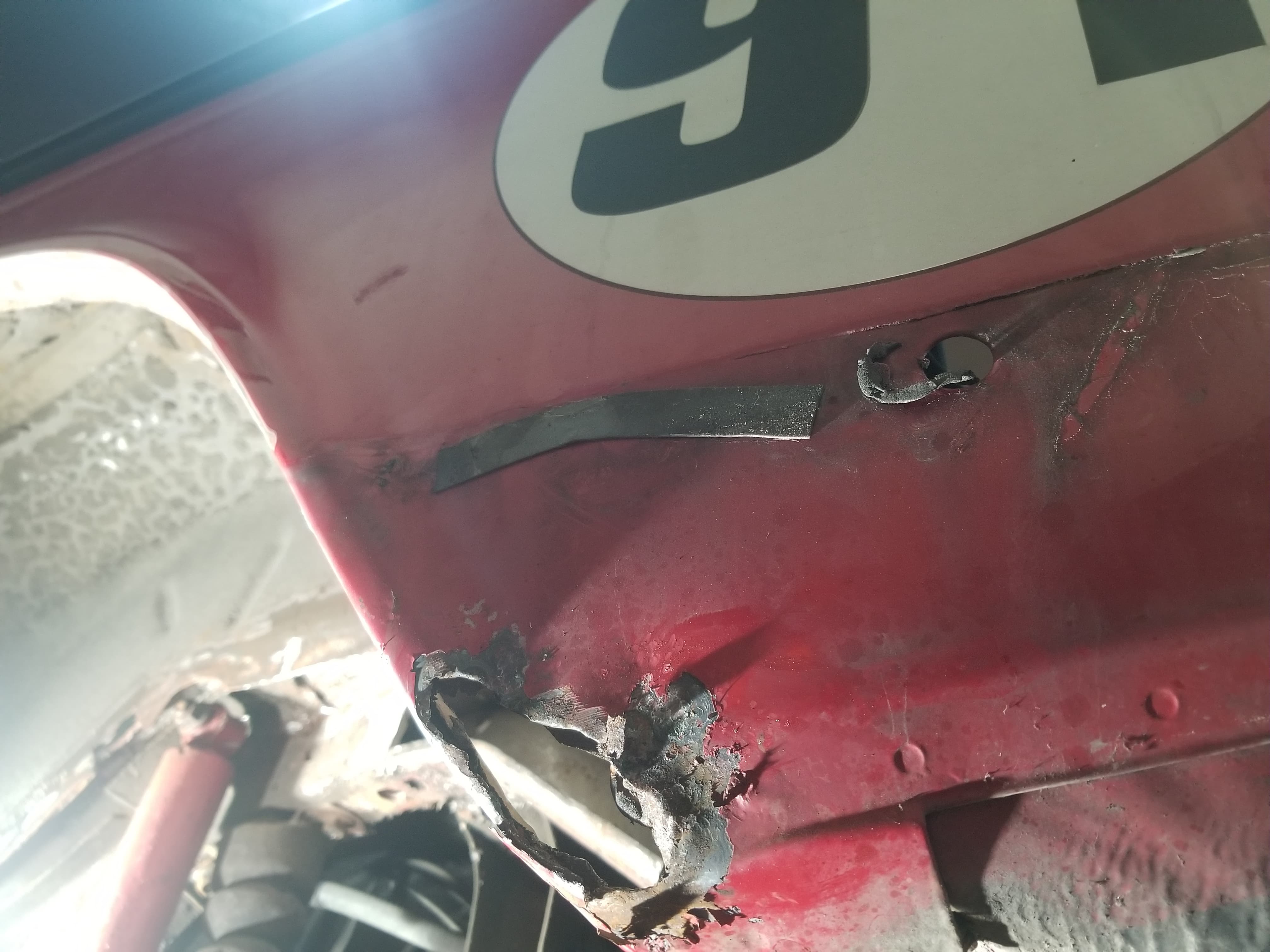

"Prawda jest taka, że blacharka skończona"... A tak serio to nie :cry: Mimo sporych postępów i planowanego zakończenia całego procesu rzeźbienia w 240-tce na ostatnim etapie wyskoczyła jeszcze dziurka przy końcu lewego nadkola... Ale zacznijmy od początku:
Udało się zamknąć temat tyłu a więc prace przemieściły się na lewą (kiedyś bitą) stronę. Podłużnica jak wiadomo została już wcześniej nastawiona jak trzeba jednak wymiany wymagało dalej standardowe miejsce koło mocowania amortyzatora dlatego też została rozcięta w zgniłym miejscu i dokładnie sprawdzona (mam nawet nagranie jak automatyczne dłuto wszędzie już trafia na blachę :D ) - temat podłużnic w kwestii blacharskiej można uznać za zakończony. Wedle informacji dziurka jaka wyszła to kwestia jednego dnia pracy także liczę że to ostatnia niespodzianka w budzie i zaczniemy kolejny etap. W planach na przyszły tydzień - założenie skrzyni na zakonserwowany i "zadbany" tunel środkowy (w sensie od spodu :lol:), wykończenie dziurki w nadkolu, malowanie x2 z przerwami na schnięcie, konserwacja, wosk, lakiernik (a w między czasie piaskowanie drobnicy takiej jak mocowanie zderzaka tył, sprężyny, jakieś pierdoły - cała reszta zostaje na kiedyś, mam w planach wypiaskować i odmalować cały spód i zawieszenie). Aktualny koszt remontu wraz z częściami, materiałami, chemią etc. to 8711zł.
