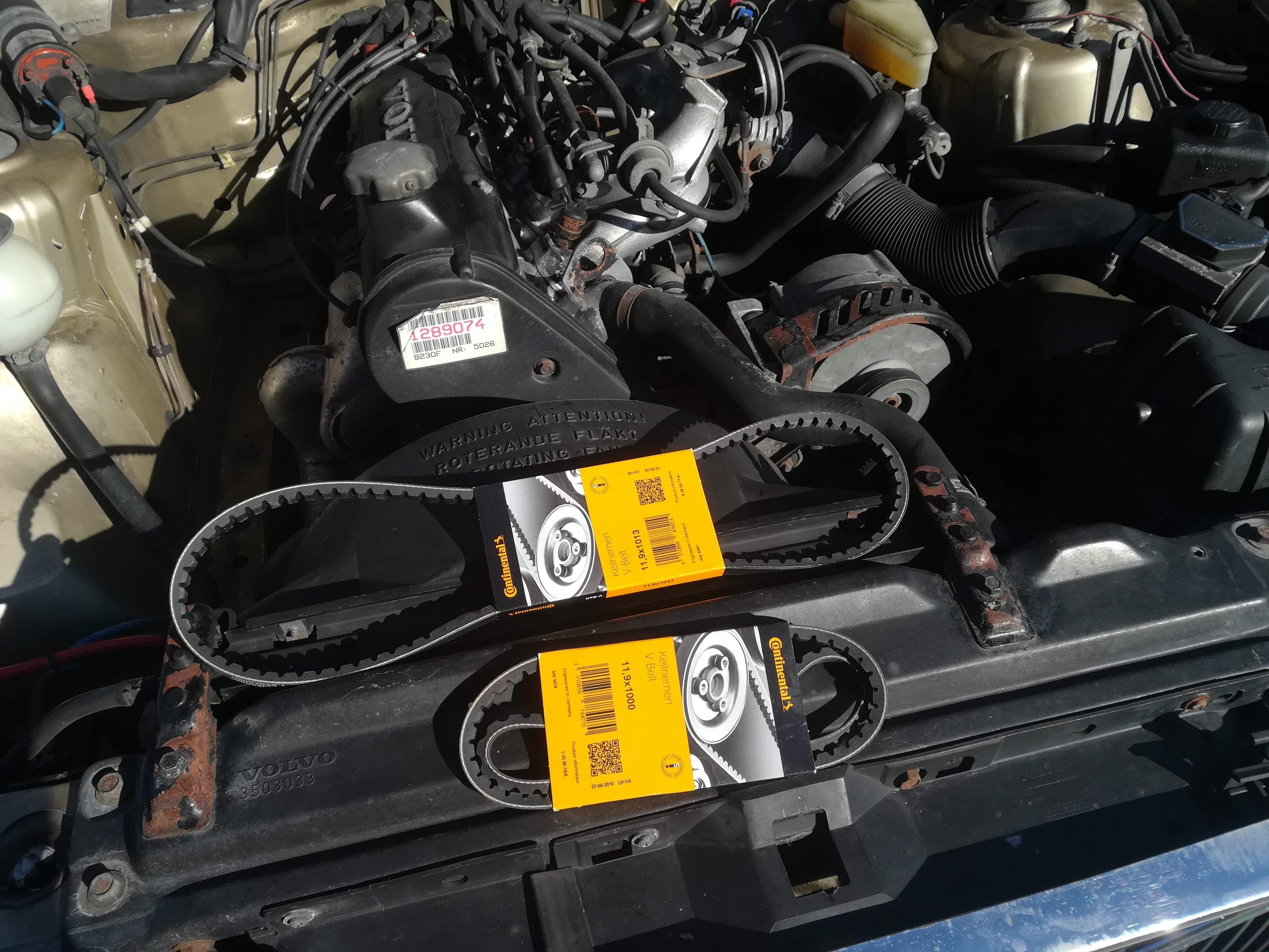

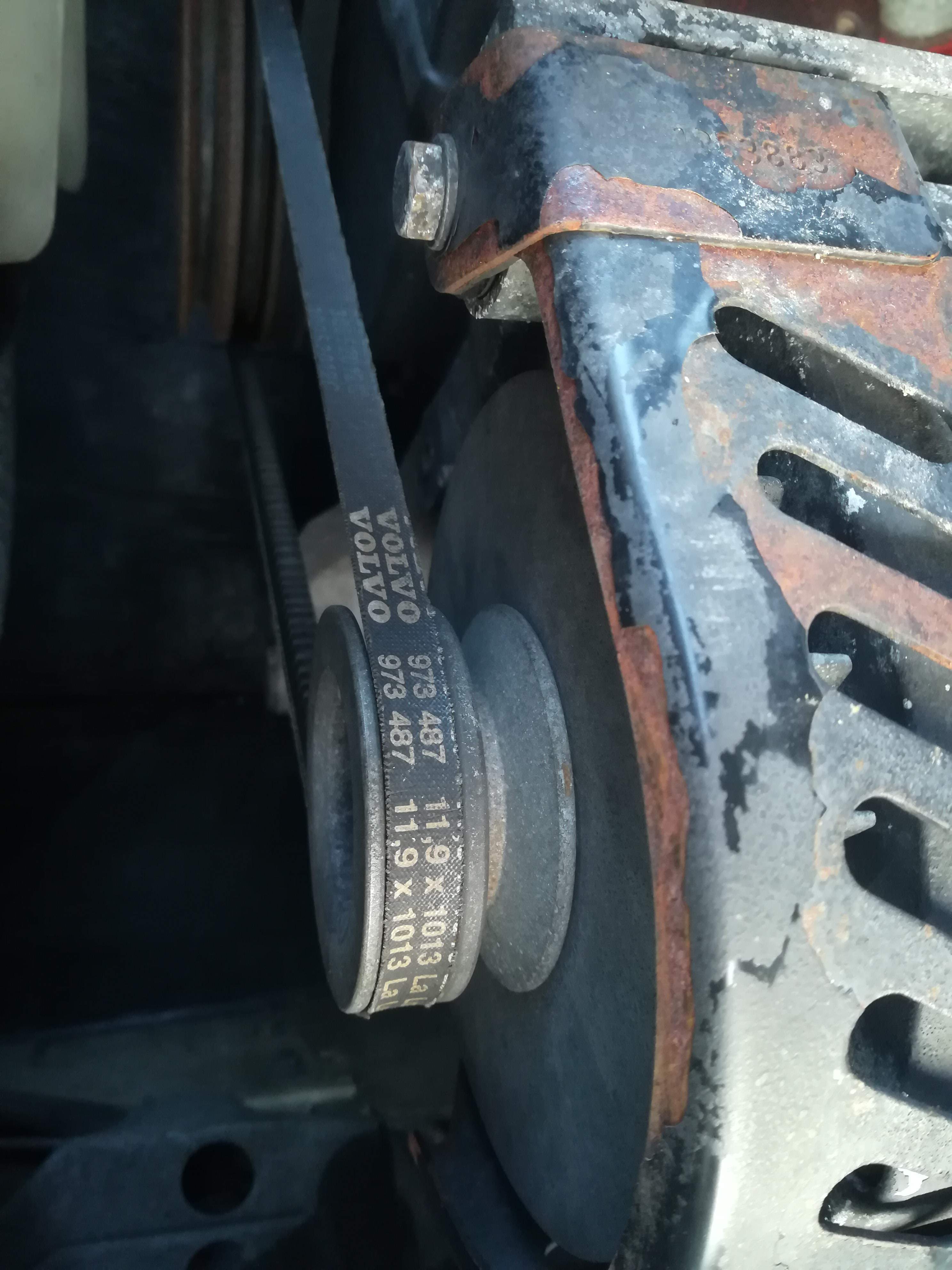

Sztefan dostał nowe paski. Stare oryginalne volvo były, znaczy że był na oryginałach serwisowany.
Milco
Posty: 218
Re: 740 beżowy "Stefan"
Post autor: Milco »
Greg601 pisze:Stare oryginalne volvo były
Bo to fabryczne jeszcze :lol:

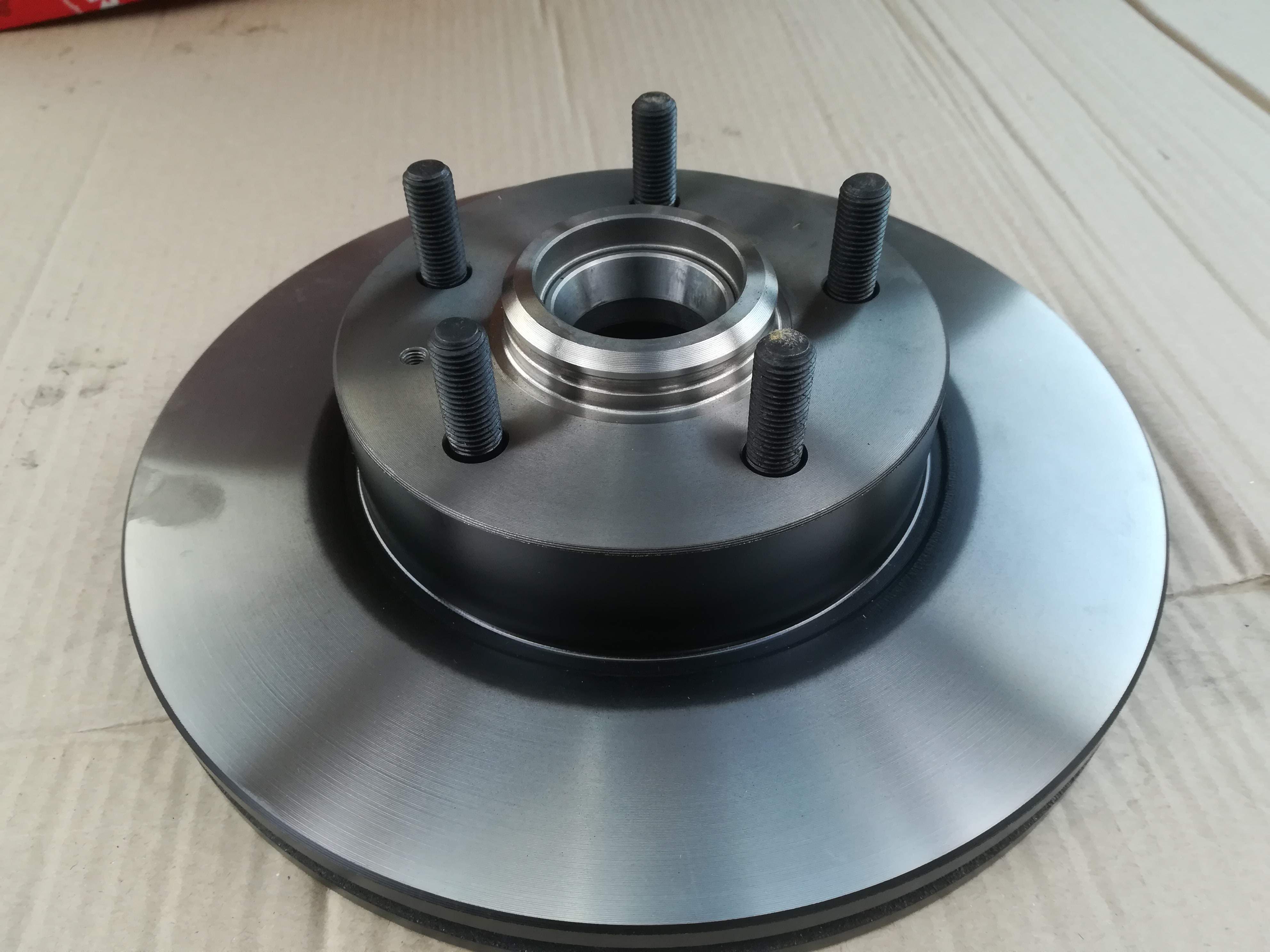

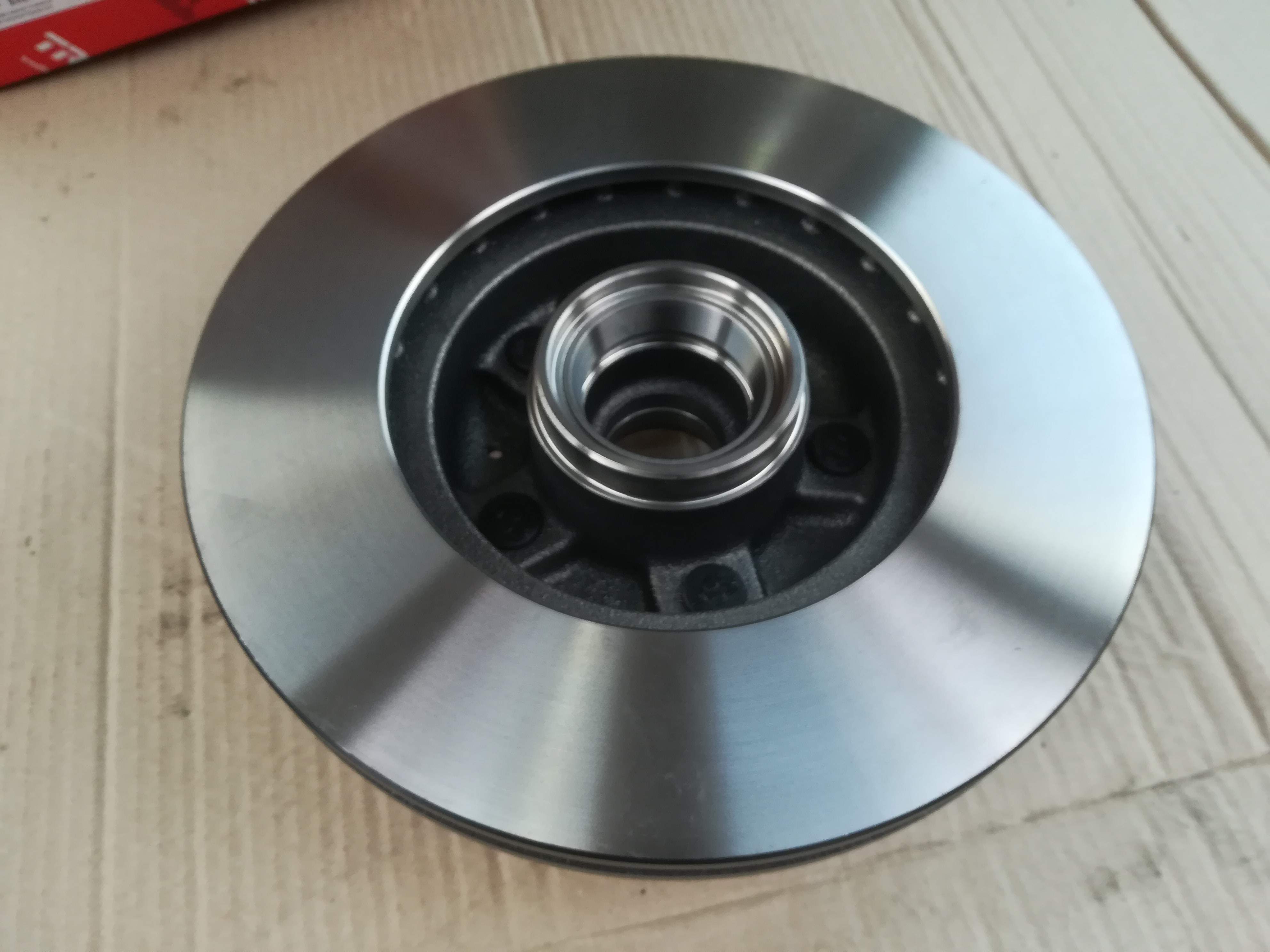

Tarcze klocki zakupione. Pytanie, Jak to teraz wymienić? Wgląda jakby były tam wprasowane zewnętrzne bieżnie łożysk stożkowych.

Zastanawiam się czy przy okazji wymiany tarcz, wymienić też łożyska?

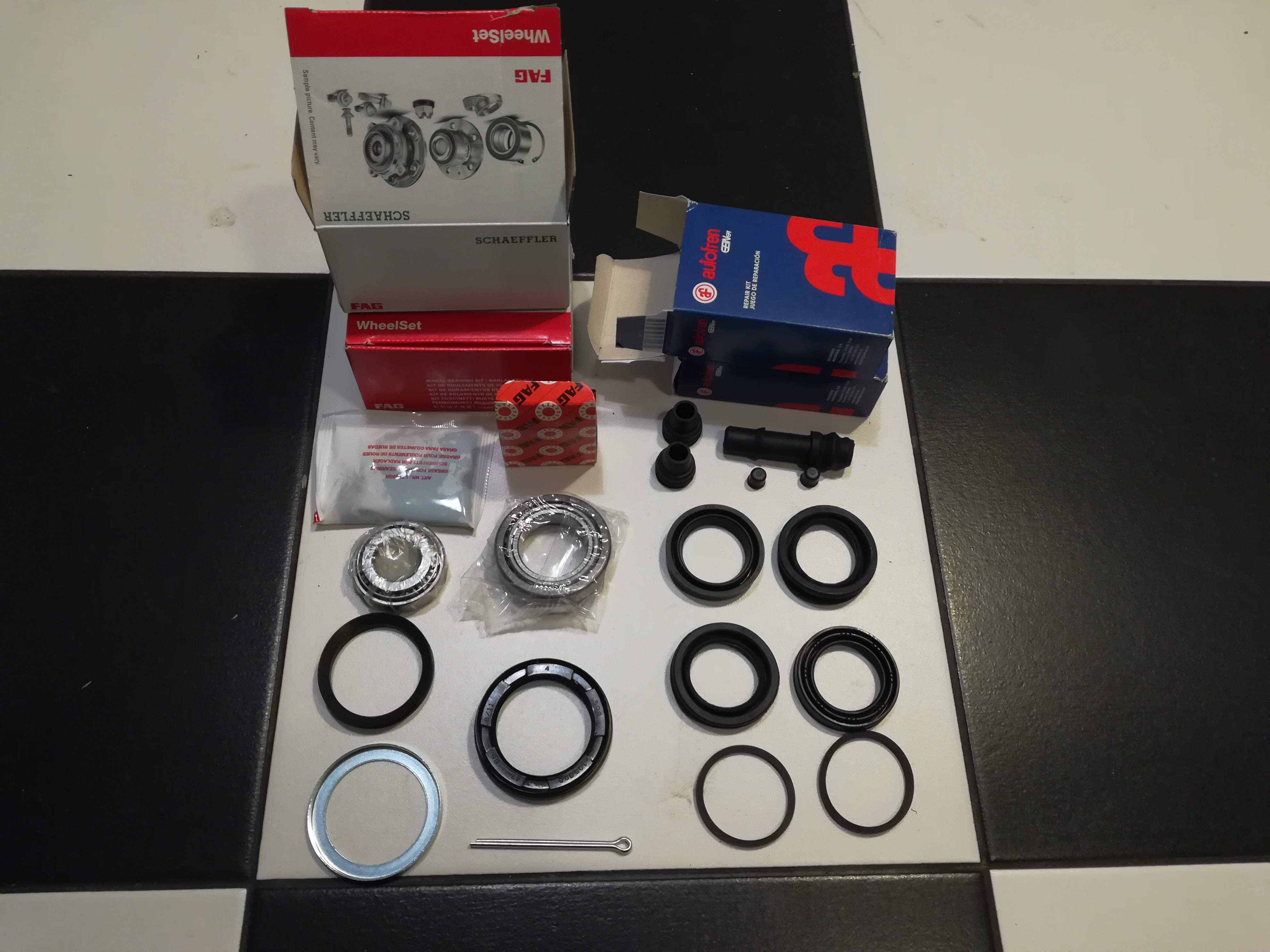

Postanowiłem wymienić przy okazji łożyska, i jest problem. W żadnym sklepie w okolicy nie ma, w hurtowniach nie ma. Zamówiłem w zeszłym tygodniu na VolvoFan. Dziś dostałem od nich telefon że NIE MA. Będą może pod koniec tygodnia. Wie ktoś może jakie wymiary są tych łożysk, to pójdę do Agromy alb jakiegoś sklepu rolniczego i se tam kupie.
Volvo sprzedawało je w kompletach. Dwa łożyska, pierścienie, uszczelniacz, zawleczka itd. Taki komplet ma numer OE 271703, a wymiary można podejrzeć w jakimś sklepie, np. tu https://www.autoczescionline24.pl/oenumber/271703.html
Tamże numery zamienników.
Zapytaj jeszcze w Drakenie https://www.draken.com.pl/volvo/lozyska ... &results=1

Po ponad dwóch tygodniach wreszcie przyszły łożyska, i zestaw gumek do zacisków.

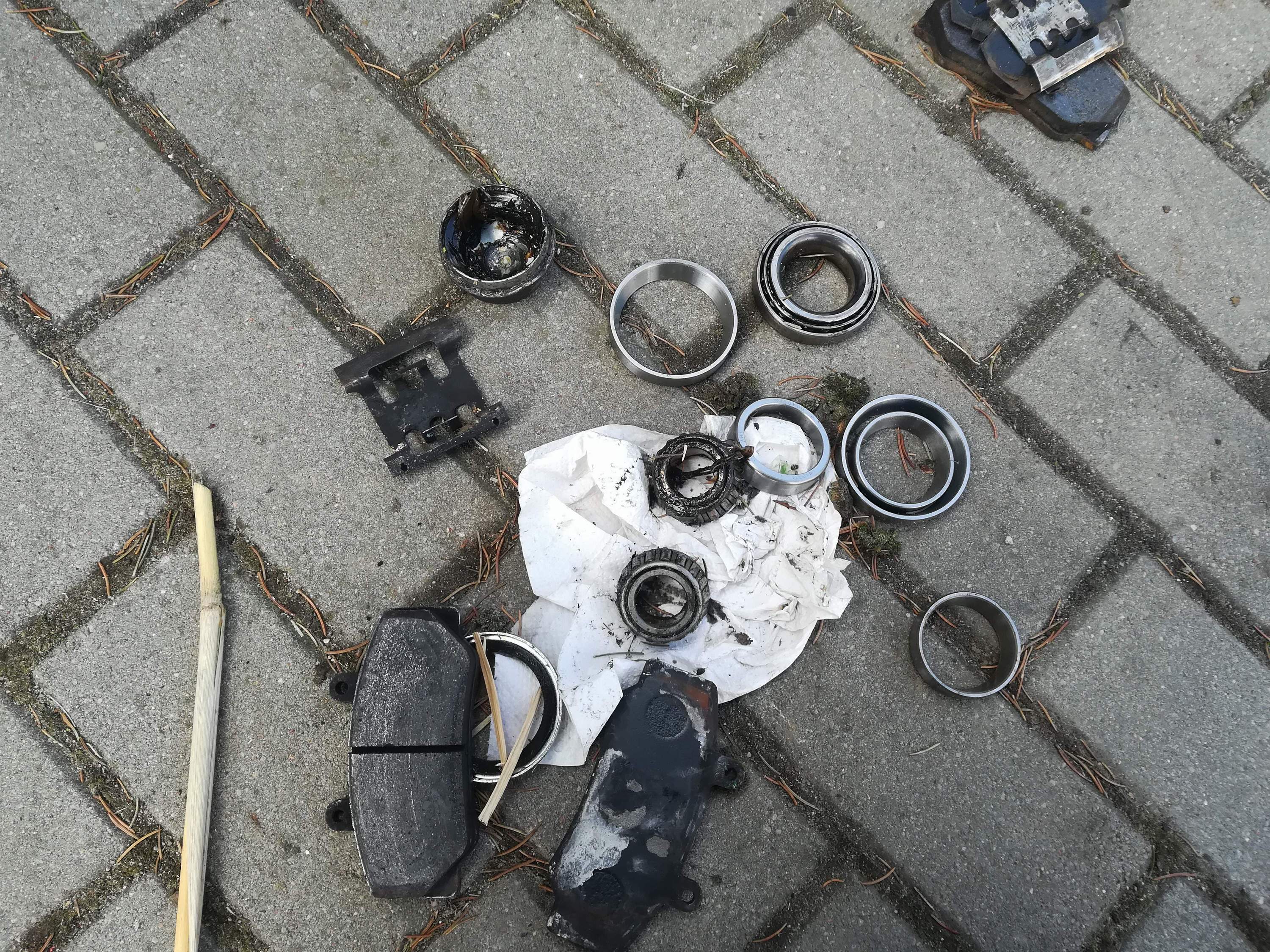

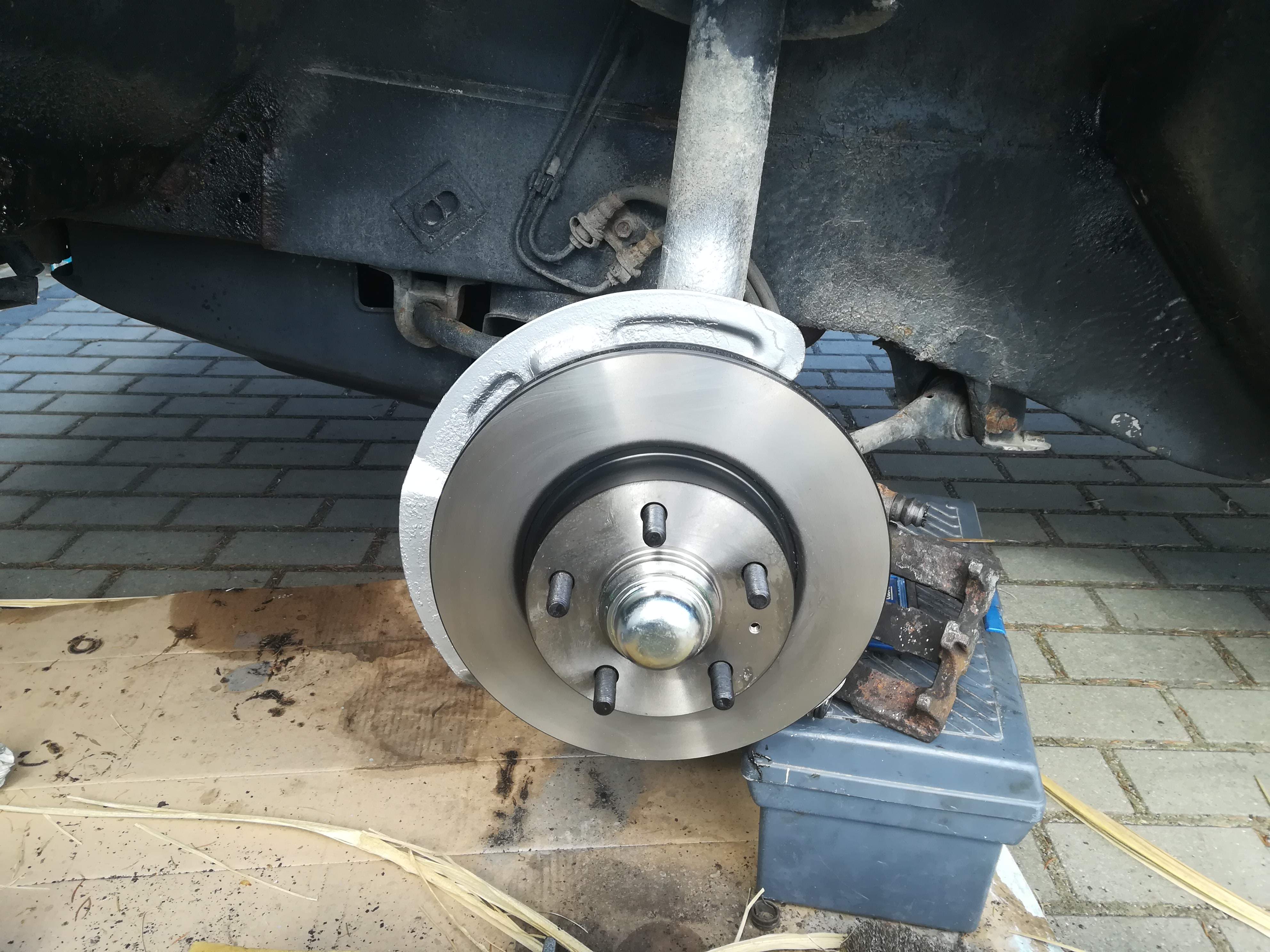

To hamulce i łożyska wymienione. Postanowiłem wybić z tarcz bieżnie które były tam wciśnięte, i zastąpić je bieżniami z nowych łożysk.
