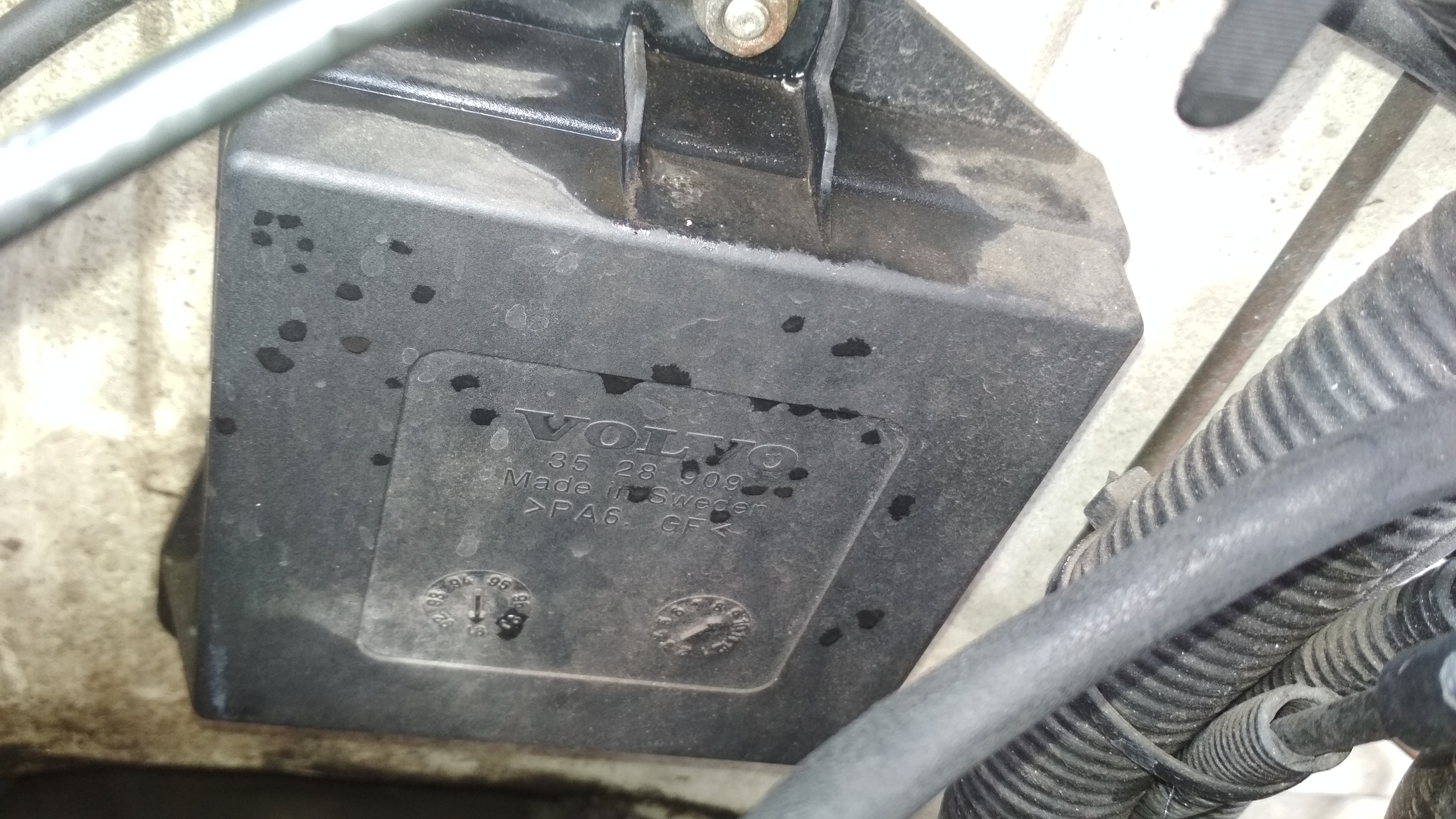

Czy ktoś może mi powiedzieć do czego służy ta czarna puszka ? Nr jest nabity 35 28 909.

Zasadniczo do niczego:)
Tak naprawdę zwie się to "oscillation damper" i swoją masą ma zapobiegać rezonansowi firewalla. Żeby było ciszej. Cy pomaga? Pojęcia nie mam, nie jeździłem bez tego. W każdym razie w środku nie ma nic ciekawego, to kawał żelastwa w plastikowej obudowie.

fonderal pisze:Zasadniczo do niczego:)
Haha Ok rozumiem :) czyli nie zwracam na to uwagi :)
