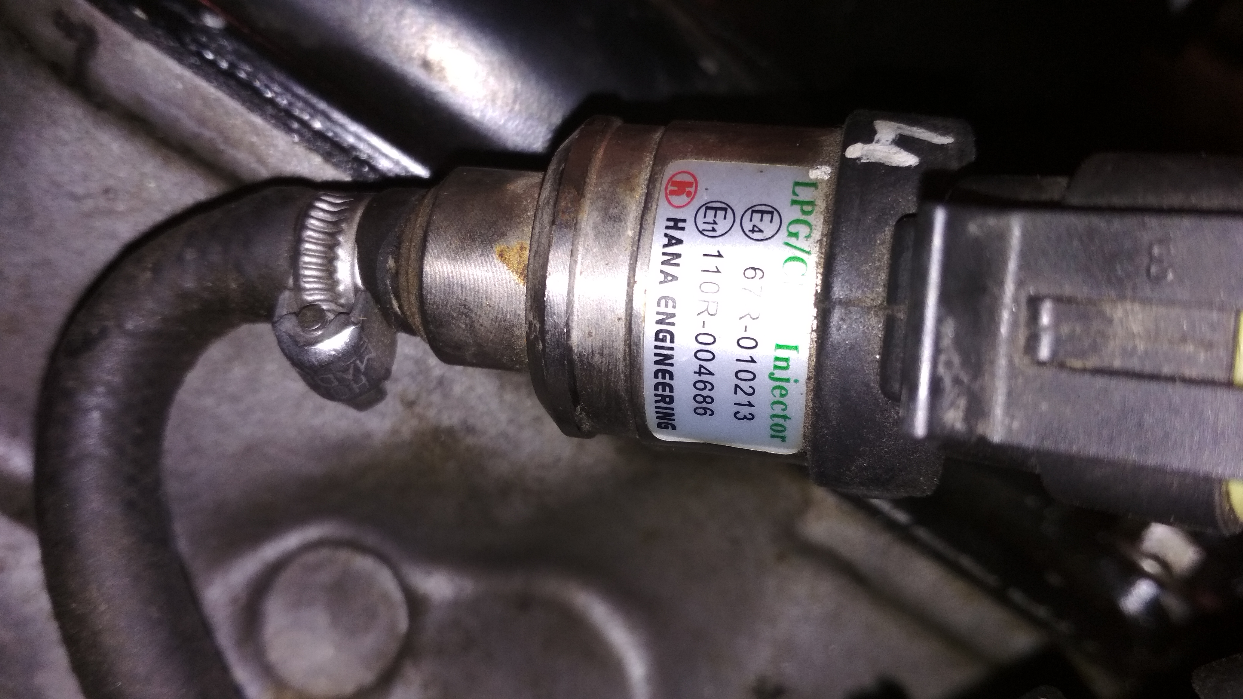

W poprzednią zimę też tak było, ale zima była krótka i wypadło z głowy. A teraz już chce to doprowadzić do porządku. Instalacja to STAG-300-4, a wtryski HANA.

Miałem kiedyś własnie wtryskiwacze Hana. Raz były wymieniane na gwarancji bo zaczęły sie podobne jaja jak u Ciebie. Potem wymieniłem je na wytryski Baracuda, złego słowa nie mogę teraz powiedzieć.
Jaki masz reduktor, Magic III? był często łączony z Hanami.

Gazownik powiedział że on by zmienił na wtryski Baracuda, więc pewnie ta takie zmienie jak cos. A co do reduktora to jest napis fabryczny na obudowie autogazAC i tyle. Także nie wiem czy to jest ten magic III. A dobra to firma ten magic III? czy coś innego kupować w razie w. Prawda jest taka że jest to mój pierwszy samochód z gazem i dopiero się tego uczę :)

Magic III jak masz to jest raczej do wywal na śmieci.
Baracuda i reduktor KME to jest dobre rekomendowane połączenie.
