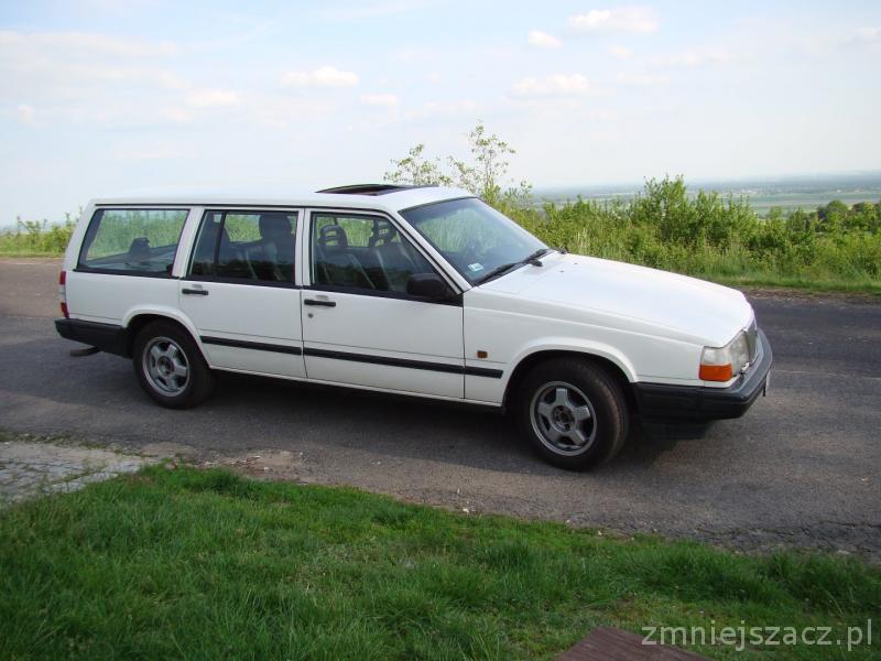

Witam wszystkich. Od niedawna stałem się posiadaczem samochodu, o którym myślałem od dawna. Jako że od 20 lat siedzę w Citroenach/Peugeotach temat tylnonapędówek Volvo nie jest mi do końca znany, ale powoli zaczynam nadrabiać. Samochód kupiłem od człowieka z forum, więc myślę że auto to przewijało się tu. Jest to 745 GLT 2,3 16V polift z silnikiem B234F sprzężony ze skrzynią M46. Samochód jest z 1990 roku. Stan ogólny odpowiada wiekowi auta. Powoli zaczynam się za niego brać, przede wszystkim za blacharkę, bo sporo z tym roboty w nim jest, szczególnie od spodu. Na pierwszy ogień idą progi i sprzęgło, które jest już na ukończeniu. Zaczynam tez rozglądać się za rozrządem, ale po miesiącu poszukiwań widzę że to nie takie proste. Plan na przyszłośc jest taki żeby doprowadzić go do stanu świetności. Co już zrobiłem : polerka całego nadwozia, mycie komory silnika, wymiana boczków drzwiowych, czyszczenie i regeneracja foteli i kanapy, naprawa mnóstwa drobnych usterek, które denerwowały. Jest jeszcze sporo do zrobienia, ale lubię takie wyzwania. Mam nadzieję że mój plan odrestaurowania pięknego youngtimera się powiedzie, bo na Opolszczyźnie takich Volvo ze świeczką szukać....
No to jeszcze parę fotek....

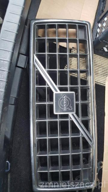

Napraw ciąg dalszy. Odebrałem volviaka od blacharza - pod podłogą kierowcy stała woda ze względu na 2 dziury w podłodze. Teraz zaspawane, zakonserwowane - cud malina. Przy okazji naprawiłem elektrykę pod wykładziną. Wtyczki były zaśniedziałe a kable pourywane. Teraz mam na powrót sygnalizację niezapiętych pasów i podświetlenie przycisku klamry pasa. Podgrzewane siedzenie na razie nie bangla ale będę dalej szukał dlaczego. Przy okazji udało mi się dorwać w Danii turbogrill za rozsądne pieniądze :)
Re: 745 GLT 2,3 16V
turbo grill zawsze "robi robotę" nawet gdy leży w bagażniku ;)

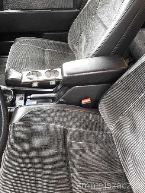

Dziś Volvo dostało świąteczne prezenty - od re5pect'a zakupiłem podłokietnik z cupholderami. Przymierzony i na wiosnę idzie do obszycia skórą. No i w końcu przyszedł z Danii turbogrill, co mnie najbardziej cieszy.
