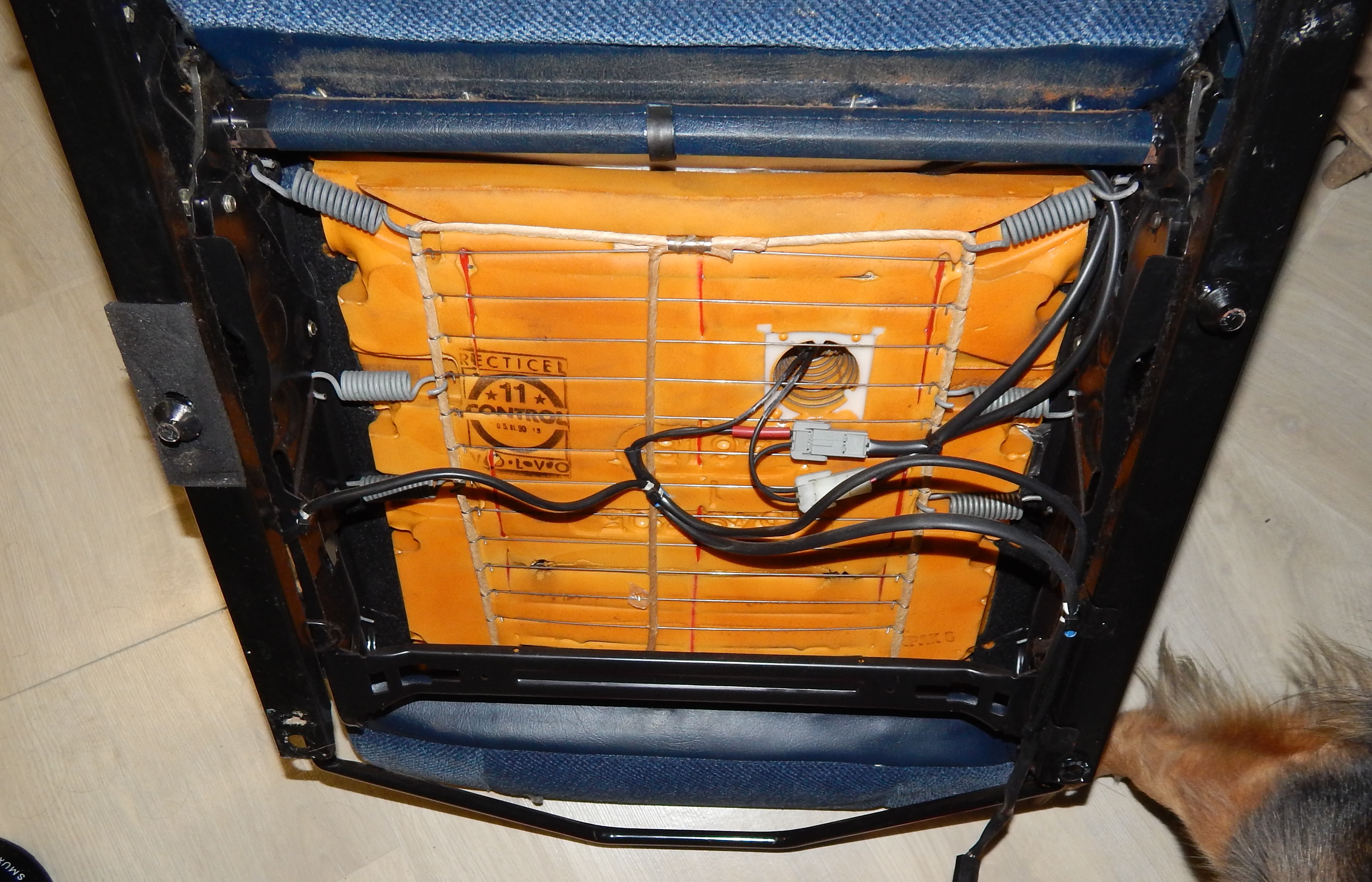

Odwracamy fotel i mamy taki widok:
Sprężyna w piance to termostat podłączony na wsuwki, szara wtyczka to mata siedzenia, a biała oparcie. Miernik pokazał, że mata siedzenia nie ma przejścia. żeby dostać się do maty trzeba zdjąć tapicerkę:

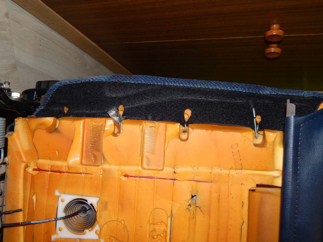

W przedniej części mamy klips (żółte kółko). Po jego zdjęciu (wystarczy podważyć śrubokrętem od strony metalowej rurki stelaża) można odgiąć płaski pręt biegnący przez tapicerkę i wypiąć jego końce z stelaża (zielone kółko). Potem odhaczamy metalowy zaczep trzymający gąbkę (czerwone kółko) i można unieść gąbkę. Zyskamy dostęp do "oczek" mocujących tapicerkę:
Miałem ich po 5 na stronę, ale wystarczyło odpiąć 4 od przodu fotela. Poradniki w necie wspominają o przecinaniu ich, ale ja małymi szczypcami obróciłem je tak, żeby mieć dostęp do końców "oczek":
Szczypcami i kombinerkami dało się rozgiąć je na tyle, żeby odczepić materiał.

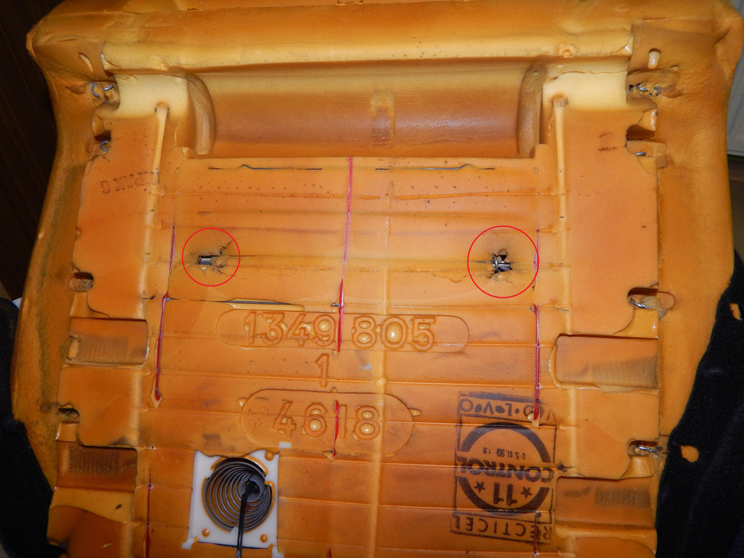

Zostają jeszcze dwa oczka na środku pianki:

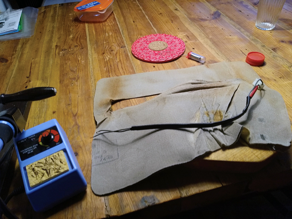

Odczepiwszy wszystko można zdjąć tapicerkę z poduszki I widać już matę przyklejoną do poduszki. Teraz w rogu przy oparciu można wyczuć dwa "placki" - niestety nie zrobiłem fotki. W tym miejscu oderwałem matę od gąbki. "Placki" oto był jakiś klej, który miał zabezpieczać połączenie przewodów z drutem grzewczym maty.
W teorii zabezpieczyły, ale za to na krawędzi "placka" ułamało przewód grzewczy:
Delikatnie oskrobałem końce, potraktowałem kalafonią, skręciłem ze sobą i zlutowałem. Nie dawałem żadnych "placków", tylko ułożyłem możliwie z boku poduszki i przykryłem materiałem maty. Zobaczę jak długo będzie działać.

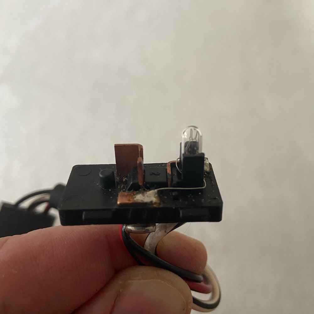

Ja dodam od siebie, bo walczyłem wczoraj, że warto sprawdzić ewentualnie wymienić żarówki we włącznikach do ogrzewania foteli. Okazuje się, że to element ciągłości obwodu. Wybebeszyłem wszystko, wyjąłem fotel, sprawdziłem po kolei bezpieczniki 9 i 23 pod popielniczką, przekaźnik, kable itd. Mam nadzieję że żarówki załatwią sprawę. Jakby co to rezystancja mat to 1.1 Ohm dla pleców i 1.3 Ohm dla tyłka.
Przełącznik po rozebraniu wygląda jak na zdjęciu i trzeba przelutować żarówki. Aha, uwaga na wypadającą blaszkę która przełącza w lewo, prawo. Trochę się jej naszukałem ;)
