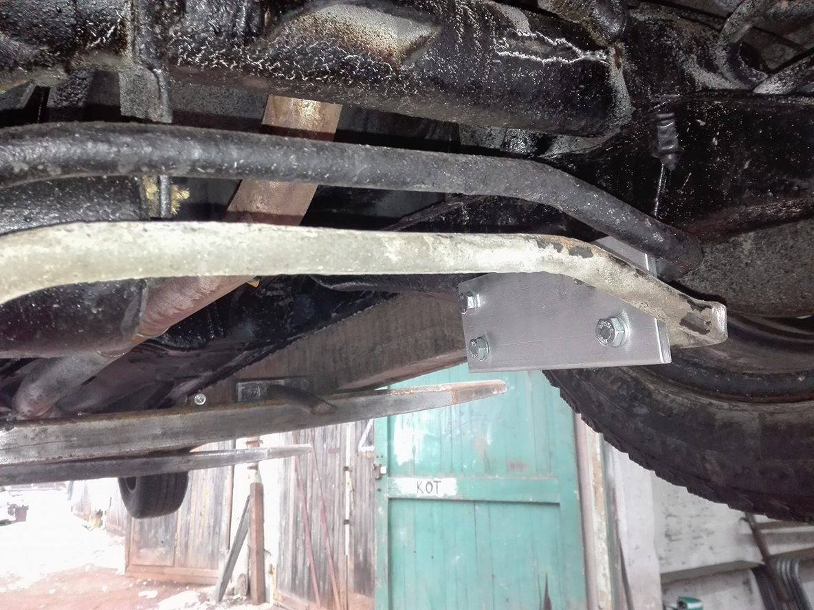

Ja mam, blacha 8mm, ocynk ogniowy. Ilość nieograniczona
Blachy do montażu podwójnego stabilizatora
Rozpórki kielichów
Rozpórki dolne
Seria 700
Kontakt PW

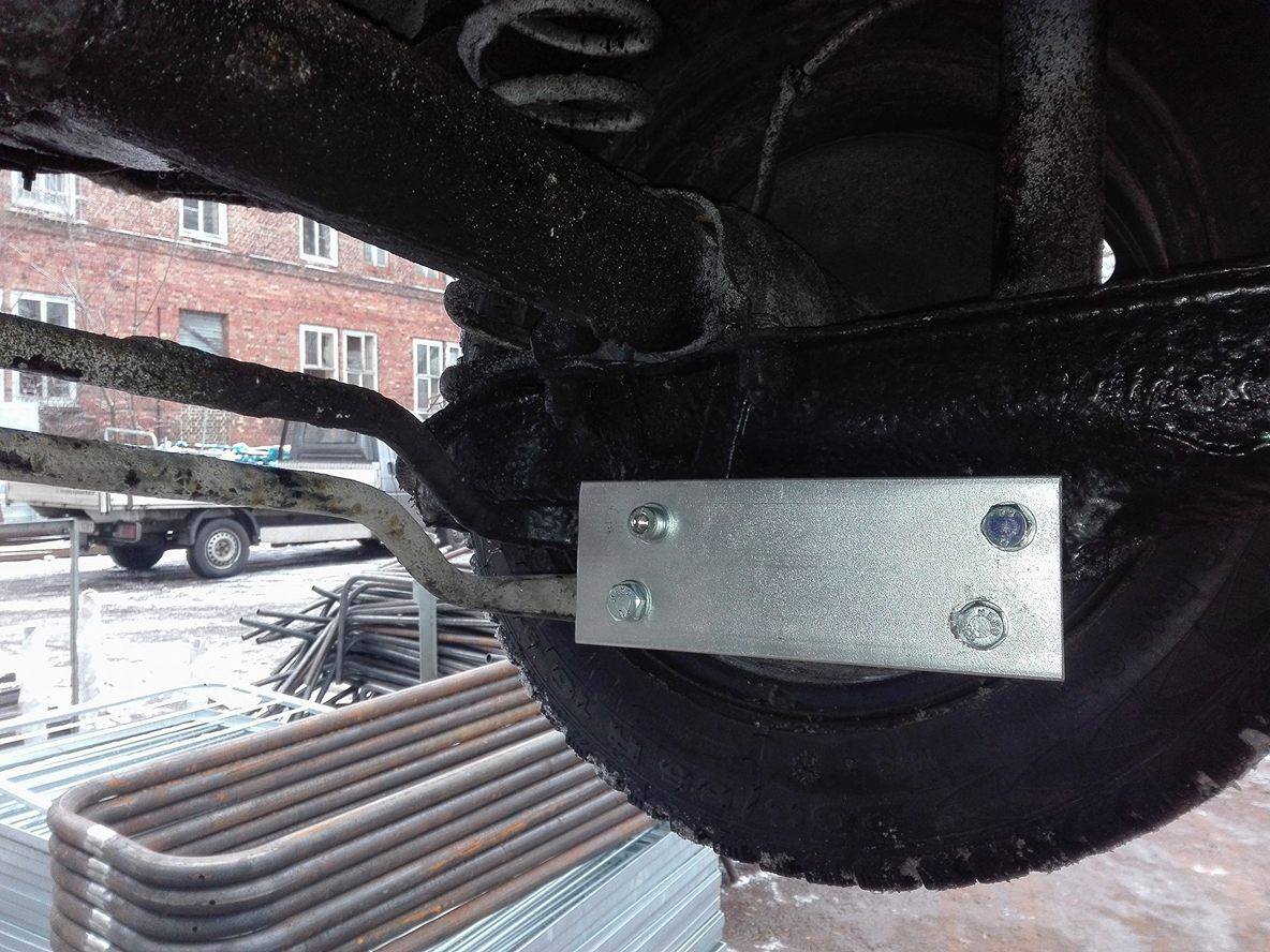

Ok, blachy już mam, 10 kompletów, prezentują się jak na foto, ocynkowane ogniowo, nie zardzewieją :)
Cena 50zł/kpl + wysyłka
Kontakt najlepiej PW
