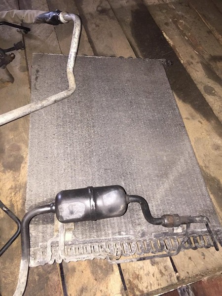

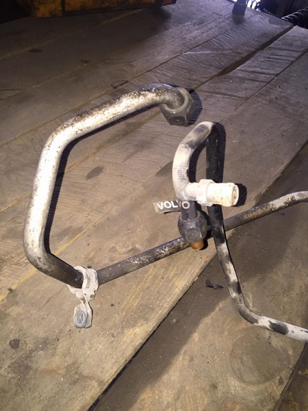

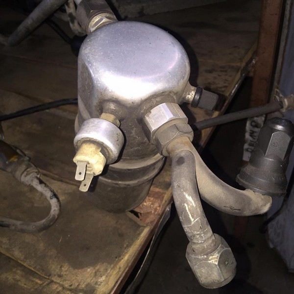

O widzisz! Bardzo cenna informacja, tym bardziej, że udało mi się kupić klimę z przewodami jak na foto. Brakuje mi kompresora, który muszę dopasować do widocznych przewodów. Wyglądają jak nakręcane.....
Dziękuję za pomoc :)

Re: 740 klimatyzacja
Podeślij vin, dla różnych silników było różnie, a jeszcze dochodzi rocznik. Nawet uchwyty mogły być różne, te aluminiowe przykręcone do bloku, trzymają kompresor i altek. Nie będziemy gdybać.

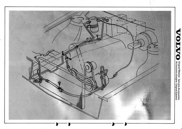

Trafiłem takie foto z serwisówki... Czy jest możliwe, aby kompresor był podpięty tylko do czujnika ciśnienia? Gdzie masa, sygnał? Czy kompresor chodzi nonstop?
glidebo na mój gust to wygląda na 200setkową klimę, w 7setach jest już inaczej (część układu z 7(I) była w 940(I)) gdzie klima była włączana dwoma guzikami obok stacyjki.
W 7 już można się dopatrywać działania układu jakie były w 900setkach (w 76X były prymitywne klimatroniki).

Serwisówka jest do 740 i 76 z silnikiem B200et :/
glidebo pisze:Serwisówka jest do 740 i 76 z silnikiem B200et :/
Niemniej jednak kompresor ma taką samą zasadę włączania jak w np w 8/9 a w 740 jest to zwykły nadmuch zimnego powietrza
