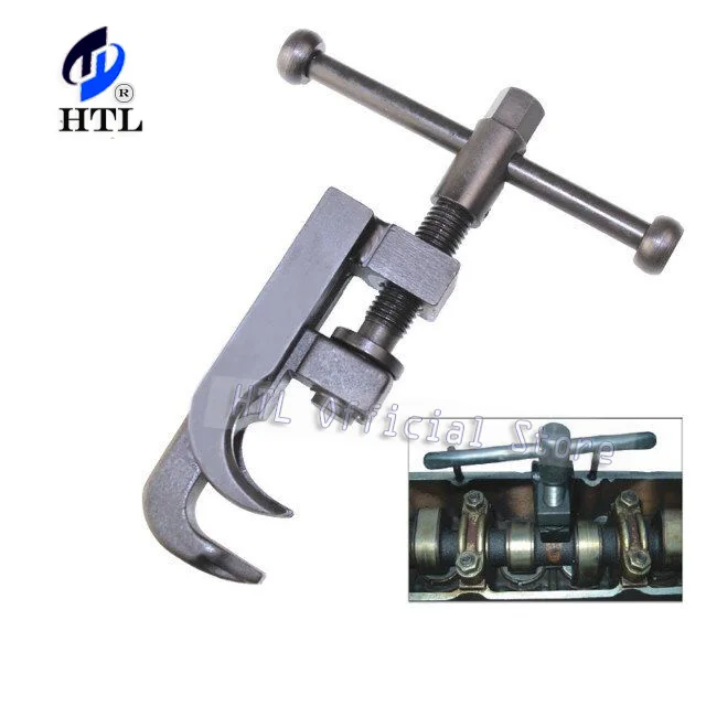

Posty: 760
Czego używacie do ugięcia zaworów żeby wyjąć płytkę?
Jest w ogóle jakiś poradnik do regulacji zaworow w naszych silnikach?
Posty: 3183
Miś pisze:Czego używacie do ugięcia zaworów żeby wyjąć płytkę?
na YT znajdziesz. Do podnoszenia wałka jest "imadełko" lub "zapytajnik" do wyjmowania płytek szprycha lub śrubokręt o zakończeniu haczykowym.
Tu jest "zapytajnik" (nie pamiętam oznaczenia - uwaga do Diesla jest inny)
imadełko OEM 5022 (jak zwał tak zwał)
Obrazek tu do nabycia http://volvoonderdelen.com/740760940960/Gereedschap/
