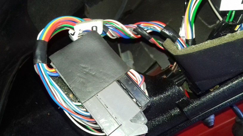

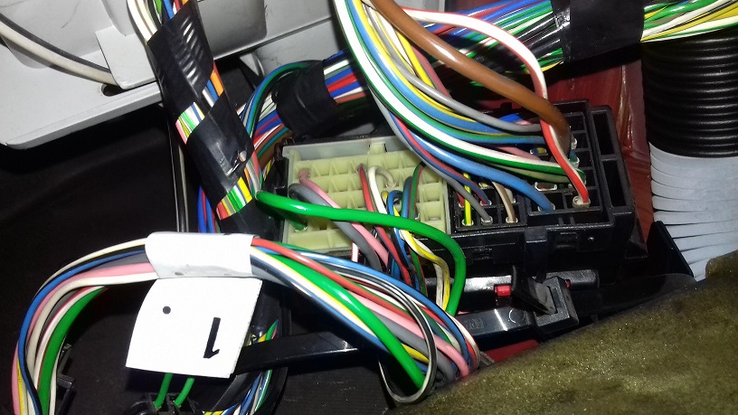

Panowie u mnie brak fioletu , i takich oznaczeń jak F czy C są tylko takie :
