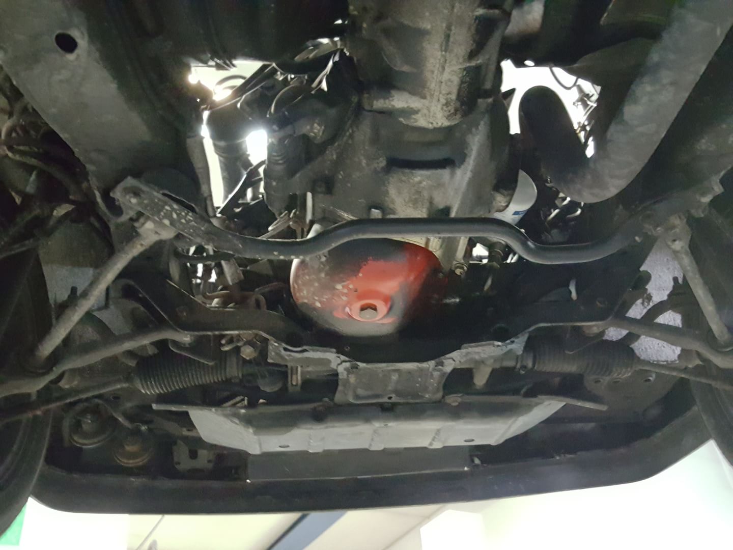

Prośba i info jakie dokładnie śruby potrzebne są do przykręcenia tego drążka.
fullsize
