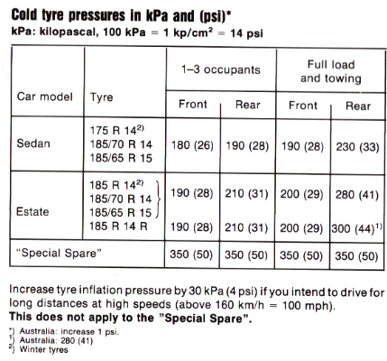

Re: Opony [200]
Instrukcja 240 z 91r.
Bez tytułu.png (122.78 KiB) Przejrzano 7650 razy
Re: Opony [200]
No i nadal nie wiem co mam kupić. 195/60/15 czy 185/65/15? Za willtheyfit ta druga będzie miała 6 mm większą średnicę...
