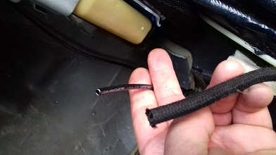

Witam.
940 97r.
Mam czarnego pilota na podczerwień z tego co wyszukałem na forum dzisiaj po pracy otworzyłem drzwi po czym same się zamknęły i już ręcznie auto musiałem otworzyć .
Czy zamek centralny ma jeszcze inne zabezpieczenie oprócz bezpiecznika nr.2 jakiś przekaźnik może jeszcze ?
Czy może to wina wody pod nogami pasażera , jest gdzieś wężyk pęknięty od spryskiwaczy tylnej wycieraczki , jutro będę rozbierał, suszył ,naprawiał , reszta elektryki działa .

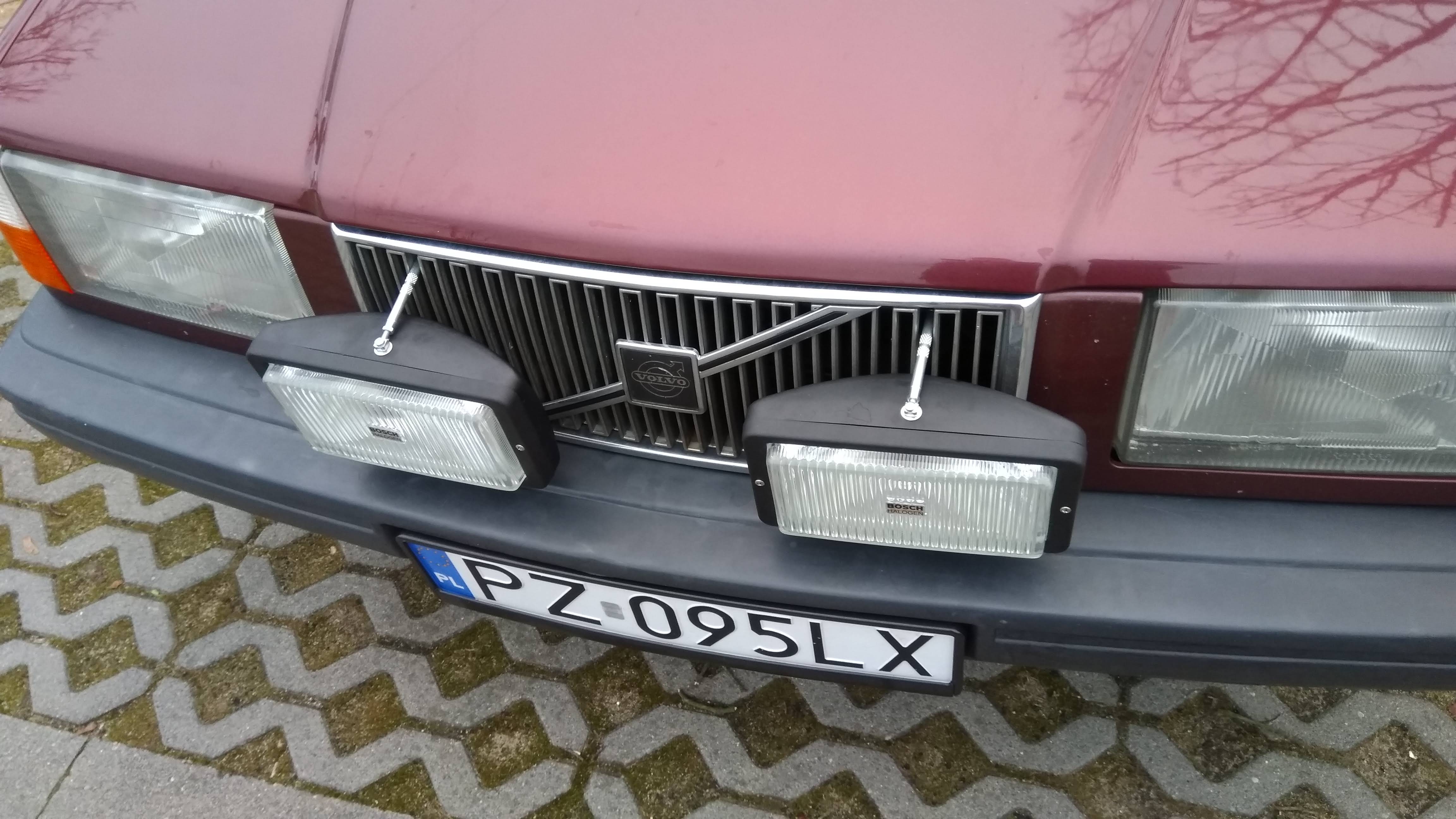

fonderal pisze:Te wsporniki na górze lamp to gotowiec, kupiłem je ze 20 lat temu w sklepie, który od dobrych 15 lat nie istnieje (szwedzkie Micro w Jankach pod Warszawą). Na szybko znalazłem tylko coś takiego
http://mmtuning.pl/products/uniwersalny ... ktorow-irp
ale mz. to trochę przerost formy.
Generalnie u mnie ten wspornik ma zapobiegać drganiom ciężkiego reflektora, dlatego drugi koniec wspornika jest przykręcony do ramki grillla. Oprócz likwidacji drżenia pewnie w jakimś tam stopniu stabilizuje całą lampę, ale i bez niego reflektor mam przykręcony na tyle mocno, że nie zmienia położenia.
Tak to wygląda
Kupiłem ten co podesłałeś. Wypytałem o wymiary i ma pasować. Dziękuję za pomoc.
Zamontowane. Teraz są sztywne i można je regulować śrubą rzymską :) Dzięki Fonderal jeszcze raz. Wpadaj na zjazd we wrześniu bo sporo browarów już się Tobie należy :)

Temat wycieku płynu spryskiwaczy rozwiązany .Rozłączył się wężyk na łączeniu w okolicy sterownika ,jest zrobiony ze sztywnej rurki i podejrzewam że podszedł pod wykładzinę, przez 22 lata był gnieciony nogami i wreszcie wylazł.
