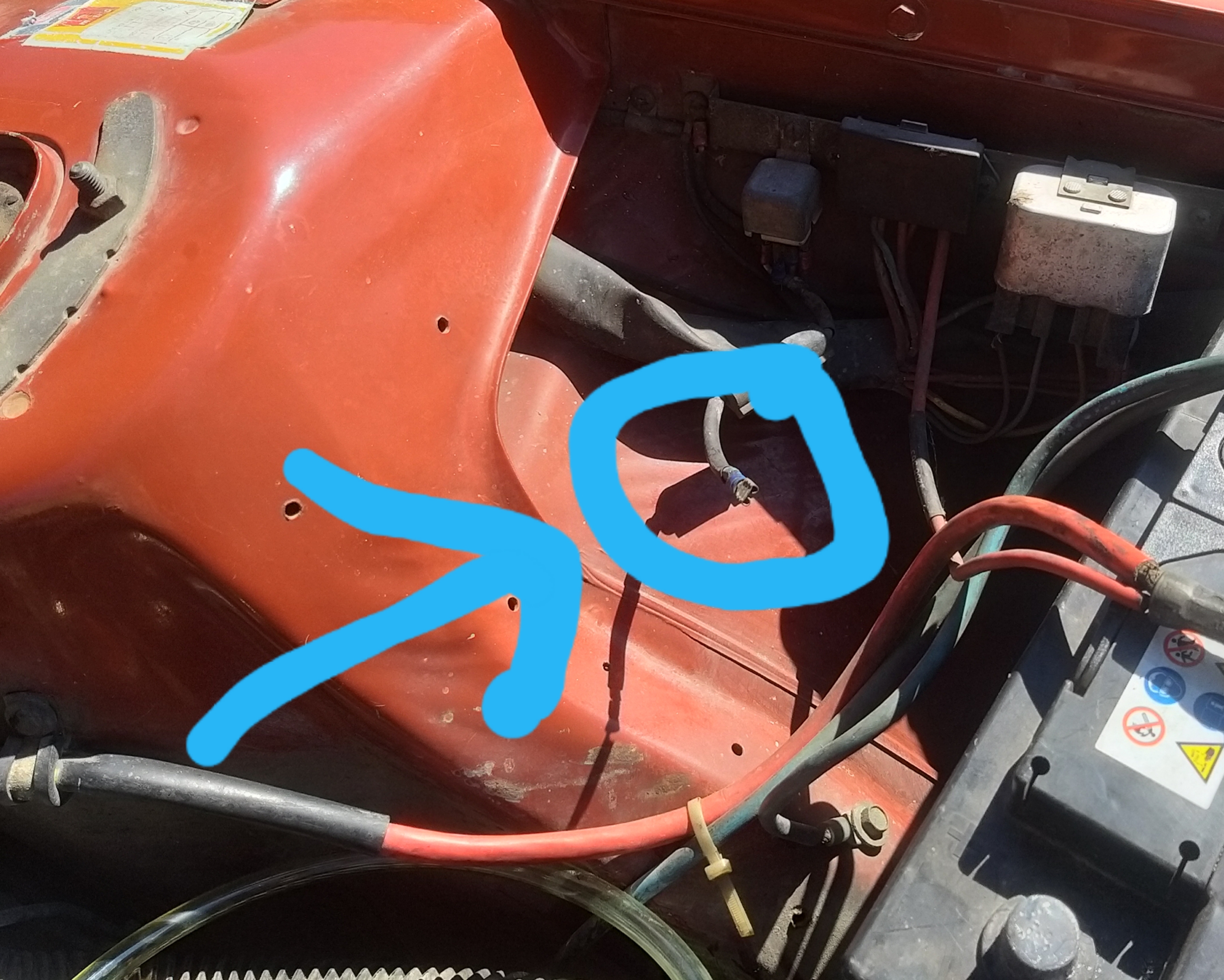

Powiecie mi może do czego jest ten przewód? :)

Kabelek wygląda zupełnie jak "od niczego"
Jak dobrze widzę to wisi od przekaźnika, który jest dołożony i pewnie teraz nie steruje niczym -może wcześniej były jakieś halogeny -patrz po przewodach

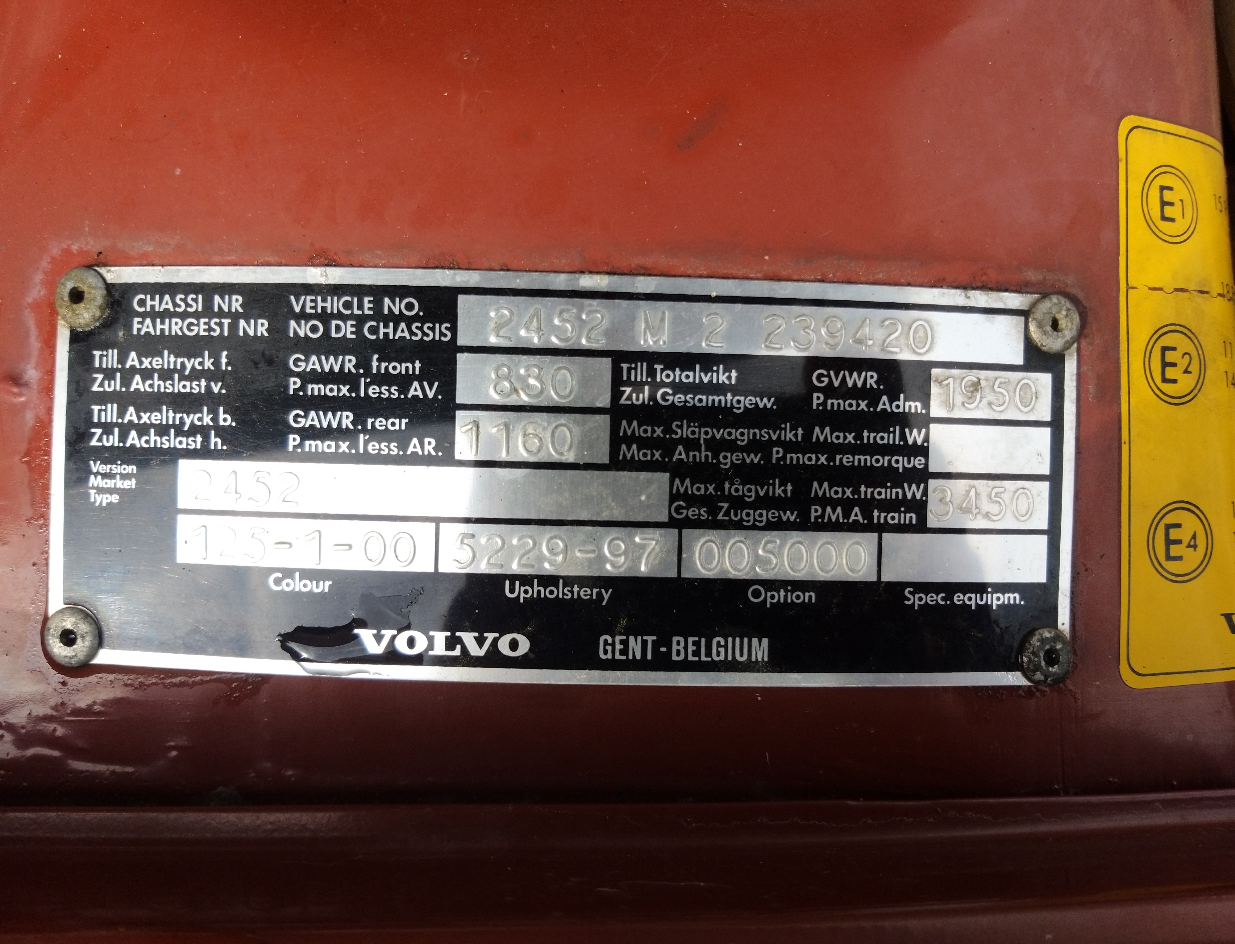

Czytam, szukam, lecz znaleźć nie mogę...
Volvo jest z 1979 roku, zatem nie ma vinu, jest numer karoserii oraz numer na bloku silnika który wiem gdzie się znajduje, oraz który znam. Bardzo chciał bym dowiedzieć się jakie informacje mogę odczytać z tych numerów. Chętnie zaczerpał bym z waszej wiedzy.
Re: 245 GL 79'
Adam_RWD pisze:Czytam, szukam, lecz znaleźć nie mogę...
Ma VIN, tylko krótszy niż późniejsze.
Wrzuć zdjęcie tabliczki znamionowej :)

Numer z bloku: 49875013851
Tabliczka
Tabliczka

czy coś źle pamiętam czy powinien też być numer nabity we wnęce drzwi pasażera (albo kierowcy) od strony grodzi. Ale pamięć może mnie zawodzić

nckpol pisze:czy coś źle pamiętam czy powinien też być numer nabity we wnęce drzwi pasażera (albo kierowcy) od strony grodzi. Ale pamięć może mnie zawodzić
Strona pasażera

Adam_RWD pisze:Numer z bloku: 49875013851
2452M2239420
245: wersja kombi
2: domyślam się że to oznaczenie silnika (wiem, że 4 to B21 a 6 to B27/B28, na logikę biorąc 2 oznacza B19)
M: oznaczenie rocznika (E = 1976, H = 1977, L = 1978, M =1979, A = 1980)
2: fabryka w Gothenburgu
239420: numer seryjny, fabryczny czy jakkolwiek inaczej to rozumieć
niżej:
125-1-00 to kolor, fabryczna nazwa Cimarron brown / Red brown
5229-97 to kolor tapicerki, ale nie mam danych
5000 w kategorii "option" znaczy... nie wiem czy ktokolwiek na świecie wie co to znaczy :mrgreen:
Niestety Volvo nie pozwala na takie głębokie dochodzenie szczegółów pojazdu jak np. BMW. Bawarska baza danych jest imponująca :)
