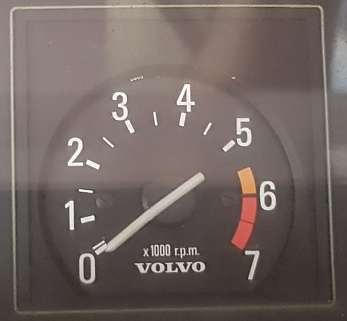

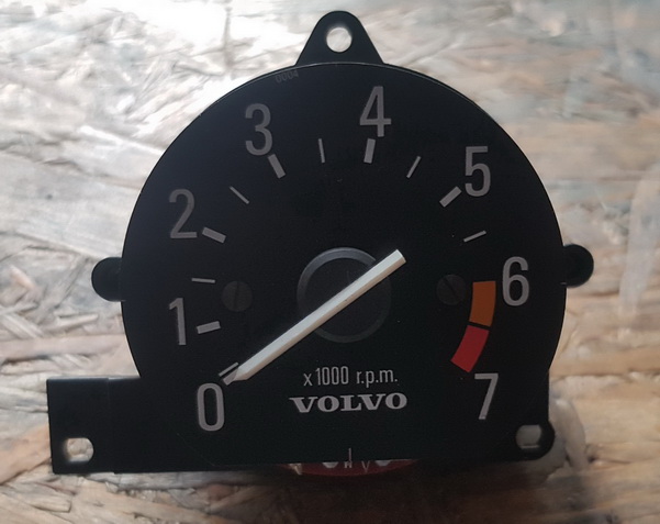

Czym się różnią te obrotomierze. Benzyna diesel?
Bałuch 79 pisze:Czym się różnią te obrotomierze. Benzyna diesel?
Ten z żółtym polem przy 5500RPM jest dedykowany do PRV.
Ten z żółtym polem przy 6000RPM jest dedykowany do benzynowych, czterocylindrowych redblocków.
Volvo nie oferowało tego obrotomierza do diesla, dopiero poliftowe (D24 pojawił się w 1979).
Posty: 274
Czyli ten pierwszy będzie pasował do mojego silnika B19A?
