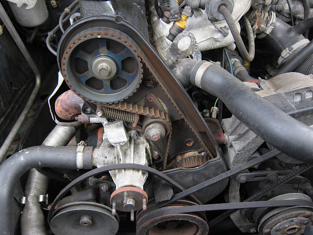

Mam pytanie o górne koło rozrządu (to na wałku). Miałem takie:
Ale zepsułem
Poprzez ludzi z Forum kupiłem używane, ale przyszło inne niż moje, chyba starszego typu, wyglądające jak kółko na wałku pośrednim:
Sęk w tym, że po złożeniu rozrządu do kupy i kilku(nasto?) krotnym obróceniu wałem (zgodnie ze wskazówkami zegara) pasek zsuwa się na jakiś 1mm z kółka wałka.
Czy pod tym kołem powinna być jakaś podkładka czy coś? Pod starym kółkiem nie było nic, a pasek układał się w całości na kółku.
Edit:
Sprawa wyjaśniona - kółka mają różne "ET", czyli wymagana jest podkładka.
Ale zepsułem
Edit:
