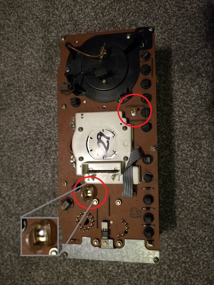

Panowie, czy byłby w stanie ktoś mnie poratować.
Mianowicie wyjąłem dziś zegary, bo nie działa mi licznik km. Sprawa wygląda tak, że mam za zegarami jedną wsuwkę z przewodem biało czerwonym nie podłączoną nigdzie i jedną wsuwkę na zegarach, również bez podłączenia. Dodatkowo mam dwa wtyki na zegarach, bez podłączenia, za to w otoczce gumowej rurki. Więc chciałem zapytać czy jest ktoś w stanie mi opisać co to i po co to jest?
Zegary z 240 GL 1986, B230A .
Przewody mogą być do akcesoriów tym bardziej że wtyki w zegarach zabezpieczone. Biało czerwony jest chyba do obrotomierza.
Stachu939 pisze:Panowie, czy byłby w stanie ktoś mnie poratować.
Stachu939
Posty: 19
Rejestracja: 21 września 2019, 20:24
Post autor: Stachu939 »
endriugto pisze:Przewody mogą być do akcesoriów tym bardziej że wtyki w zegarach zabezpieczone. Biało czerwony jest chyba do obrotomierza.
Czyli jakbym chciał wymienić zegary na takie z obrotomierzem lub wymienić sam zegarek na obrotomierz to da radę? Bo powiem szczerze trochę przeraziła mnie ta potrójna kostka na obrotomierzu i dodatkowy wtyk na dole :D

Da radę.
A jak się boisz, to przyjedź, to wymienię.

Stachu939
Posty: 19
baron pisze: Da radę.
A da rade zrobić samą podmiankę zegara na obrotomierz? Bo w tamtych był licznik na lince, a tu jest silniczek. Pytam bo tak trochę nie chce mi się linki ciągnąć
Stachu939 pisze: A da rade zrobić samą podmiankę zegara na obrotomierz? Bo w tamtych był licznik na lince, a tu jest silniczek. Pytam bo tak trochę nie chce mi się linki ciągnąć
Tak, da się.
