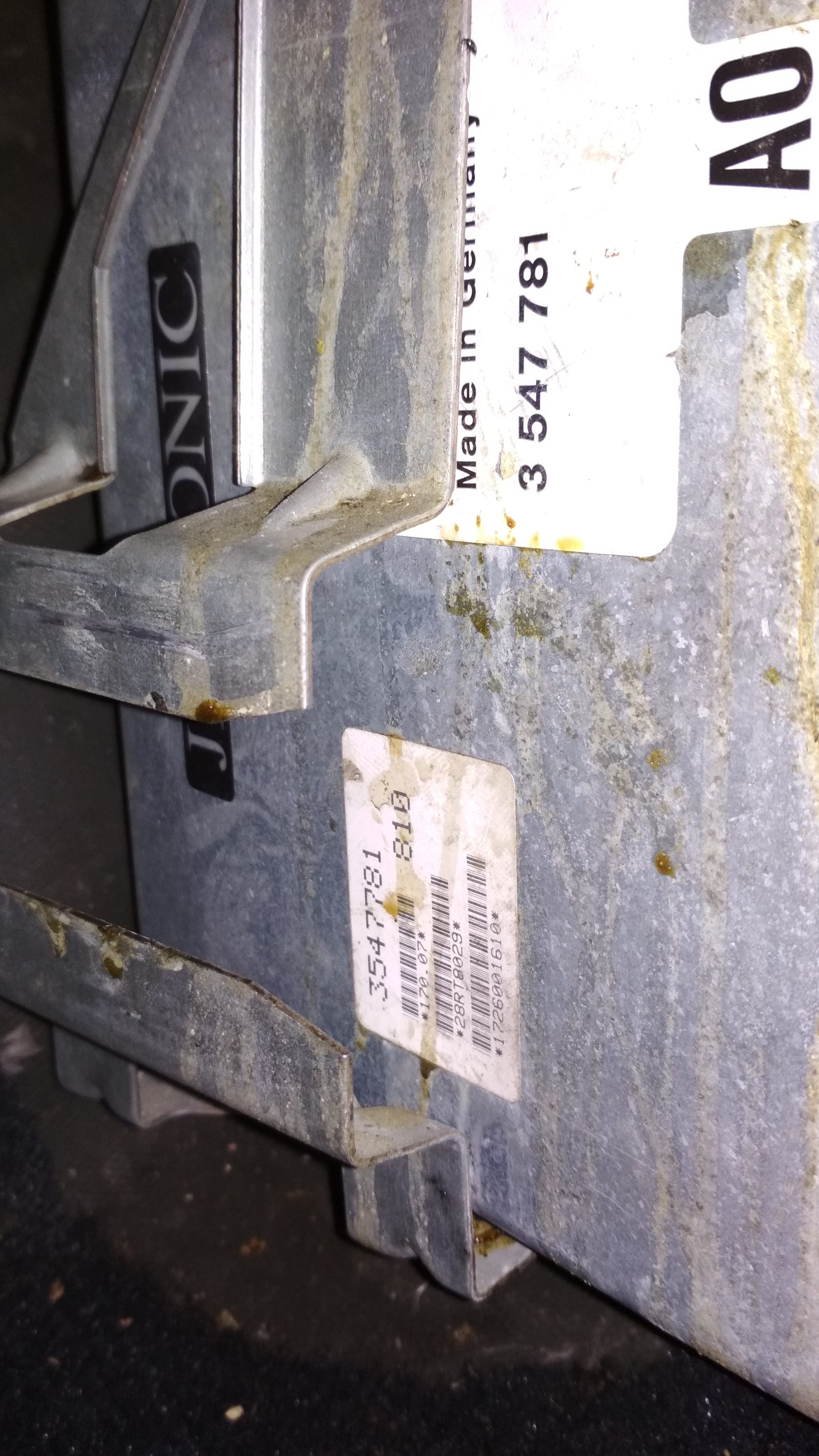

mikomaxi pisze:Podaj numer kompa to poszukam lub wyślij na priv. Po 94r każdy komp ma immo.
Rocznik mojego to 91. Zrobiłem zdjęcie kompa. Wygląda jak by się coś na niego spaskudziło...

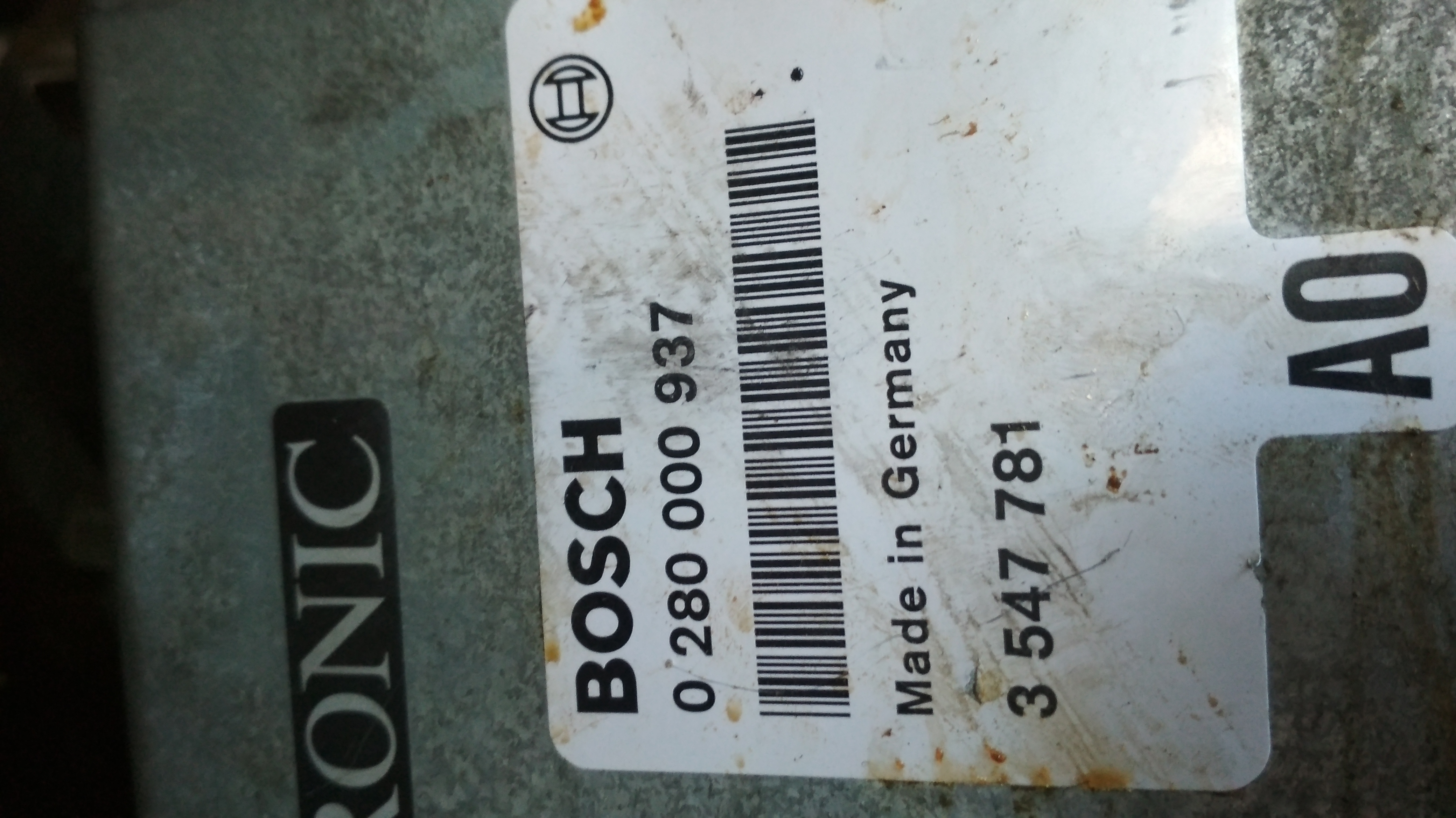

Posty: 807
Re: Wypadanie zapłonów na gazie
Numer konta podany nad made in germany.

V945turbo pisze:Numer konta podany nad made in germany.
Poprawiam.
MarcinNog pisze: Wygląda jak by się coś na niego spaskudziło...
Tam lubi kapać przez nieszczelną szybę, już niejeden komp przez to poległ. Leje się, jak się szyba odklei albo rama przerdzewieje.
Czasem kapie przez wentylator i przy mocno niesprzyjających okolicznościach może sobie znaleźć drogę do kompa.

fonderal pisze:
Ostatnio odkleiła mi się siatka na podszybiu i wpadały liście to wentylatora. Rozebrałem to ogarnąłem i jest spokój. Nie zauważyłem tam nic niepokojącego. Natomiast co do szyby to uszczelka w narożach trochę odstaje, może i coś tam przecieka. Przy kompie nie widziałem żadnej wilgoci. Dywaniki też nie są jakoś mokre. Będę obserwował czy coś tam nie cieknie po deszczu.
Może to jakieś stare ślady i ktoś kiedyś już np. uszczelnił szybę.

fonderal pisze:Może to jakieś stare ślady i ktoś kiedyś już np. uszczelnił szybę.
No i faktycznie tak będzie, bo jak drapalem to co jest teraz na kompie to jest suche jak pieprz.
