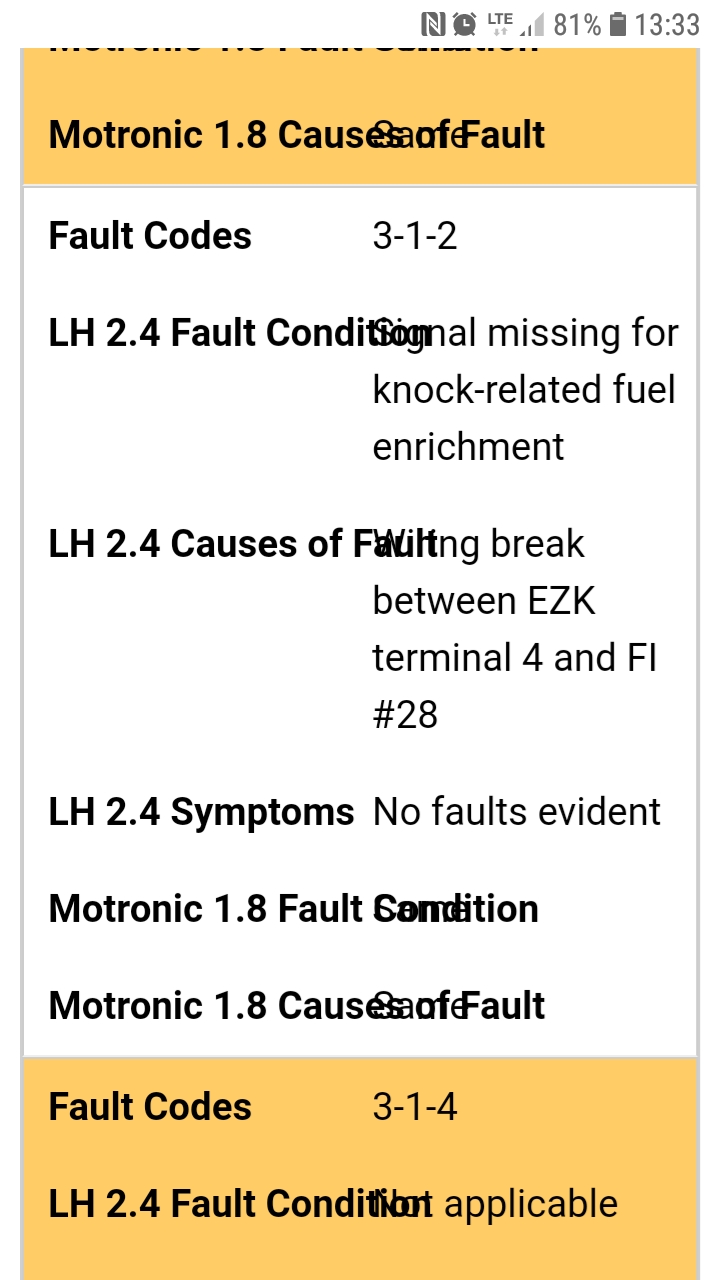

Pytanie odnosnie błędów, czy ktoś wie co to za błąd 312? Dzisiaj zabrałem się za sprawdzanie co może być jeszcze nie tak, i po odpaleniu i dojechaniu do pracy cały czas miałem podwyższone obroty. Nie gasiłem samochodu tylko chciałem sprwdzić reakcje na odpięcie osprzętu i po odpięciu tps zero reakcji, po odpięciu krokowego zero reakcji ( obroty oscylowały w granicy 1100), po odłączeniu przepływki obroty wzrosły do ok 2000 i spadły na 1100. Przy odpiętej przepływce i dodaniu na gaz że tak powiem ostro zaczęło ją dusić ale jak już dodawałem gazu pomału to obroty normalnie rosły. Po sprawdzeniu błędów były: 121, 223 i 312 ale nie wiem co to za bład. A kolejnie pytanie to czy w sterowniku jest może jakaś bateria którą podtrzymuje pamięć? Nie znam się ale tak sobie myśle że może komp traci pamięć i się coś takiego dzieje, bo dzieje się tak tylko po długim przestoju. Np po 2-5 godz normalnie się zachowuje.

https://www.volvoclub.org.uk/faq/EngineOBDCodes.html
Tu są kody błędów.
Ale chyba nie czytałeś błędów po odłączaniu przepływki ,tps i innych?
misica
Posty: 111
Lokalizacja: Zielona Góra
Re: Wypadanie zapłonów na gazie
Post autor: misica »
Tu jest twój kod, chyba ,że źle patrzę niech ktoś mnie poprawi

misica pisze:https://www.volvoclub.org.uk/faq/EngineOBDCodes.html
Tu są kody błędów.
Błędy czytałem już po podłączeniu tps itd. ale pojawił się ten błąd po odłączeniu wszystkiego. I nie wiedzialem co to jest. Po podłączeniu wszystkiego i skasowaniu błędów teraz błędów brak.
