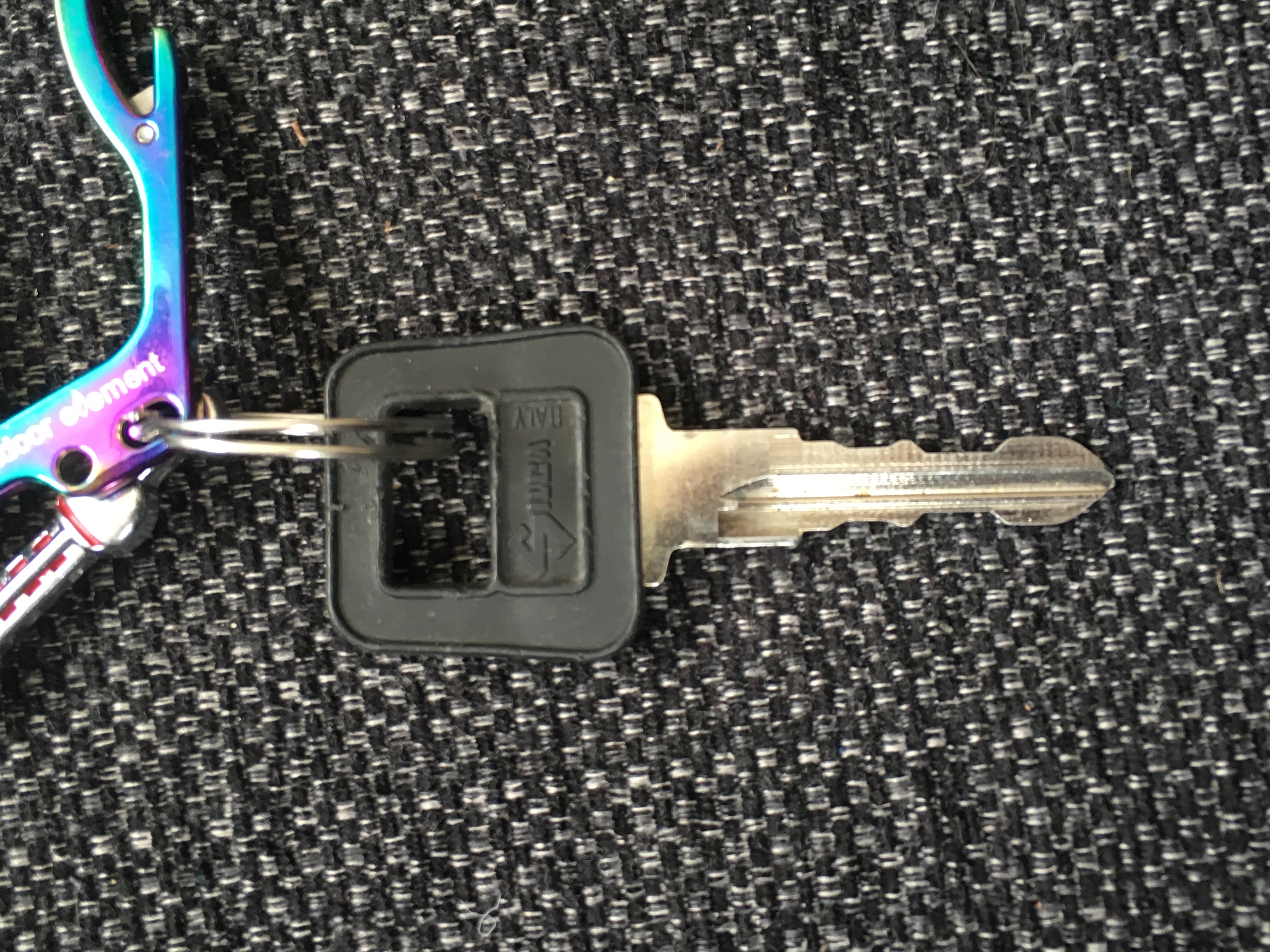

Jeszcze nie dawno można było kupić taki kluczyk za 20zł, pomyłka w ogłoszeniu, czy co, że taki wzrost ceny?

W ASO kluczyk do 940 bez immo kosztuje 110 zł. Kupowałem ostatnio.

dom?n pisze:Gdzie kupić nienacięty kluczyk żeby zrobić sobie zapasowy komplet?
Jeżeli nie zależy Ci bardzo na logo, to czasem warto przejść się do pana od dorabiania kluczyków i popatrzeć co ma na stanie. Ja mam Silca, makaroniarski, złego słowa nie powiem, kształt się zgadza tylko logo nie. 50 pln z dorobieniem.
