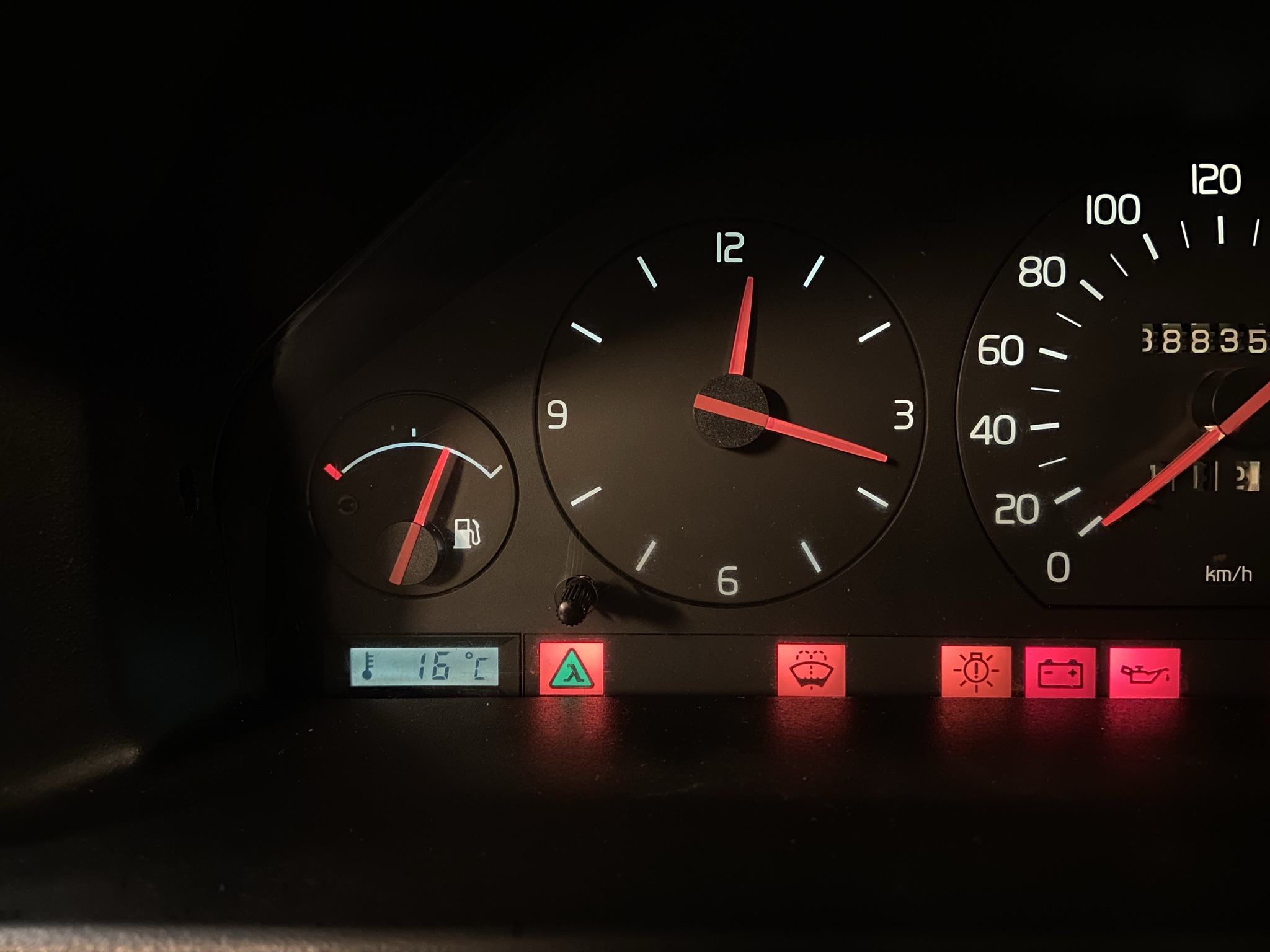

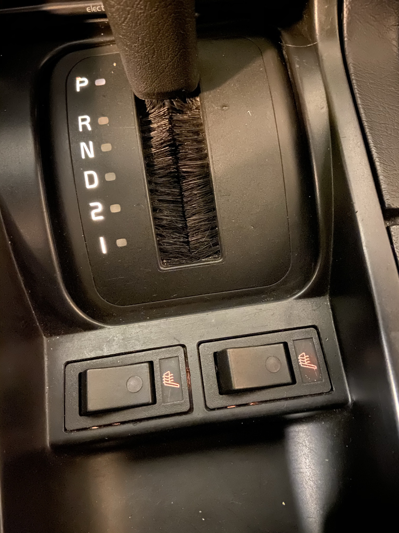

Grzanie tyłków zrobione (wymiana spalonych żarówek w przełącznikach wystarczyła), podświetlenie wyświetlacza temperatury no i wybieraka biegów. Nie było tragicznie z robotą. Najwięcej zajęło mi przelutowanie podświetlenia LCD temperatury bo nie chciało mi się zamawiać kompletnego zestawu. Pozostaje jedynie naprawa podświetlenia włączników świateł, halogenów i z żarówkami chyba byłoby na tyle. Wszędzie zastosowałem żarówki 1.2W, jedne gotowe W1.2W a inne z wąsami do wlutowania.
