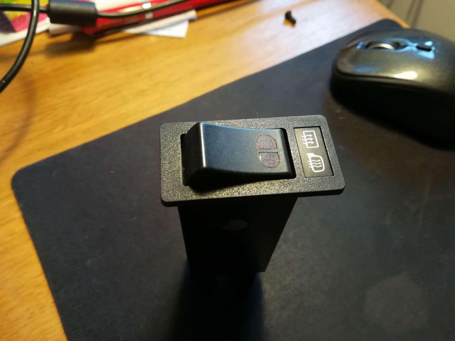

2. Włącznik ogrzewania tylnej szyby. Mam taki zwykły ON/OFF czy mogę go zamienić na taki ze zdjęcia?
Jeśli to taki odskokowy to musisz mieć przekaźnik z wyłącznikiem czasowym, który po np. 10 minutach odłącza prąd. Mam tak fabrycznie rozwiązane ogrzewanie lusterek w 240, tylna szyba w amerykańskich 240 działa tak samo.
Właśnie ten włącznik ma w sobie dwa przekaźniki. Pewnie jeden na lusterka a drugi na szybę. Chcę wymienić, bo mój ma zryrany ten symbol i brzydko wygląda, a jeśli przy okazji bEdzie się sam wyłączał to nawet lepiej.
jinx pisze: Jeśli to taki odskokowy to musisz mieć przekaźnik z wyłącznikiem czasowym, który po np. 10 minutach odłącza prąd.
Ten ze zdjęcia właśnie ma taki timer. Ma nawet dwa, najpierw wyłącza lusterka a potem tylną szybę.
Natomiast czy pasuje p&p? Nie wiem, trzeba by zerknąć w schematy i porównać, a nie mam takiego ze zwykłym wyłącznikiem. Bo w ogóle da się go zaadaptować i będzie działał.
Zamontowany, DZIAŁA! Teraz mam czasowe grzanie szyby.
