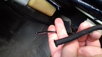

Mały update i rzecz warta posprawdzania, jeśli ktoś ma podobny problem - u mnie zatkał się łącznik znajdujący się pod prawym boczkiem bagażnika. Śmiecia było tak dużo, że myślałem, że to jakaś uszczelka... Jak zrzucę zdjęcia z telefonu to załaduję na forum.
EDIT: Oto i one. Kożuch z badziewia taki, że nic nie przechodziło:
