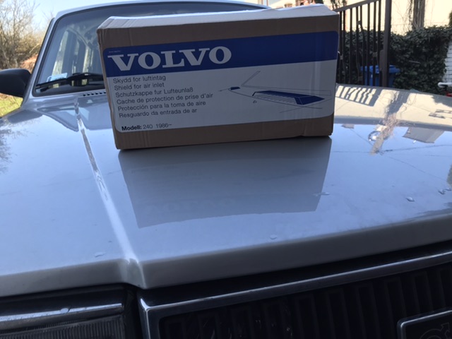

Re: 245 żółw
I wjechały snowcapy. :) leżą idealnie. W najbliższych dniach będzie się sporo działo bo będzie wymiana progów. :D aktualne nie są dziurawe ale wyłazi lekko rdza wiec trzeba zrobić. Więcej zdjęć i info wkrótce!
Re: 245 żółw
Piękne snowcapy - pozazdrościć tylko można! :lol:
