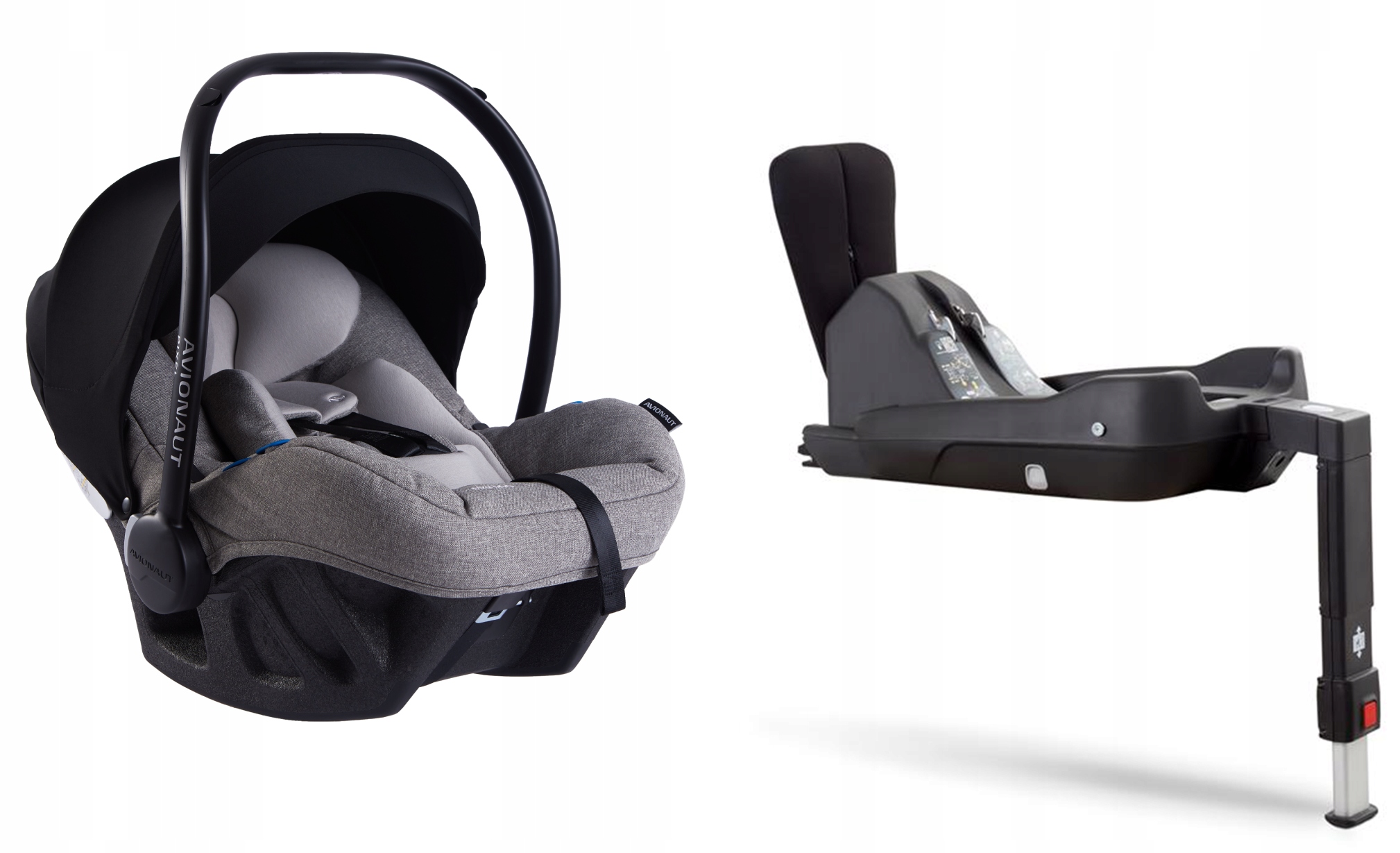

albo kupuj przedłużkę albo pomyśl o dołożeniu isofixa i weź np avionauta.
przy czym musisz pamiętać, że 940 ma tak ciasną kabinę, że bazy z dodatkową nogą mogą się nie mieścić jeżeli z przodu chcesz wieźć pasażera :)

Bazy z nogą pasują. 3 lata temu sam tak miałem i nie długo powtórka z rozrywki. Pasa do zamocowania bazy starcza. Samo nosidełko trzeba wręcz wcisnąć w kanapę by starczyło. Dlatego baza mocowana na sos wygrywa. Przede wszystkim wygoda we wpinaniu nosidełka. Wszystko sprawdzane w 740 przed liftem.

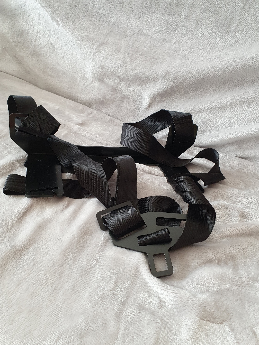

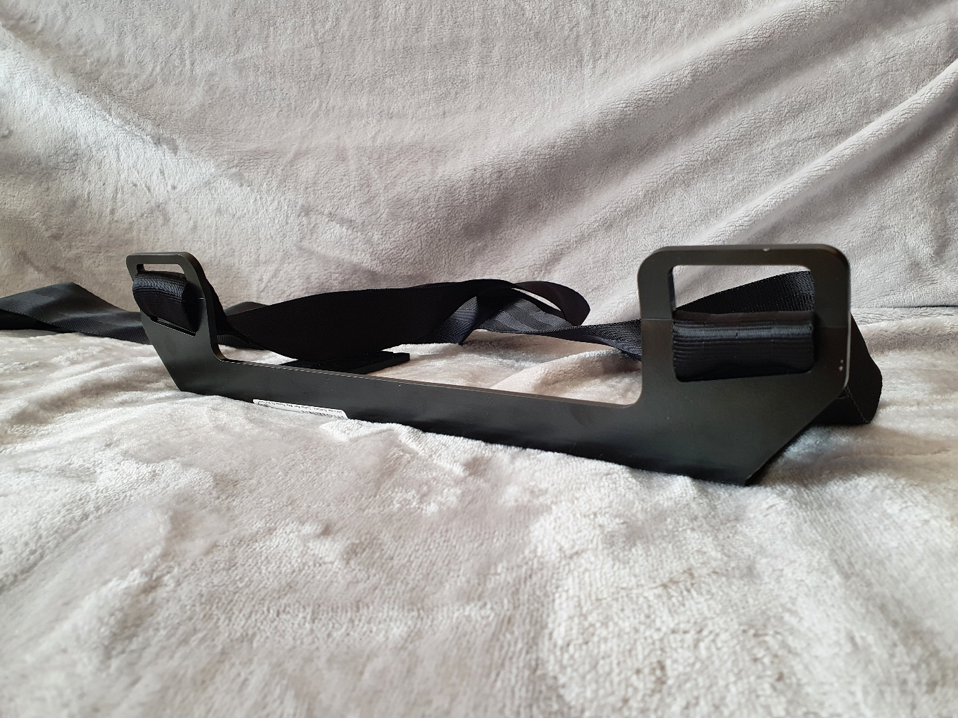

ale można kupić uniwersalne mocowania i je założyć.
jakoś nie przypominam sobie, żeby sam uchwyt po stronie auta podlegał homologacji.
jedyne co, to była tam jakaś norma ISO, ale ona określała raczej sposób łączenia i to jak to ma działać niż była homologacją.
co by nie było - dokładany uniwersalny uchwyt IMO daje większą stabilność i pewność poprawnego montażu niż zawijanie fotelika w pasy. tym bardziej, że pasy w zabytkowych volvo są robione dla chudych ludzi, przez co są zwyczajnie za krótkie i w 99% przypadków trzeba kupić przedłużkę (homologowaną? ;) )
Zgadza się, są uniwersalne mocowania, nawet jedno sobie kupiłem do Golfa 3, ale nie było okazji użyć:
