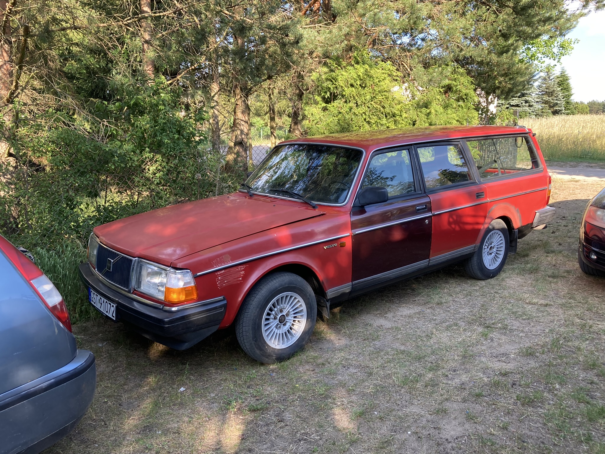

Kavinsky pisze:Konserwacja zrobiona, koniecznie, wszystko od spodu jak i nadkola są zabezpieczone, na to jeszcze poszła warstwa wosku, w formie natrysku o ile się nie mylę :) Stare drzwi wysyłam do kolegi od lotniskowego 240 z bodajże 92' roku. A co do lakierowania całości - z tym to sobie jeszcze poczekam, gdyż to spory wydatek będzie, praktycznie równy całej blacharce i mechanicznym naprawom. Ale w sumie podoba mi się ten odcień drzwi - nadaje mu uroku grata ;)

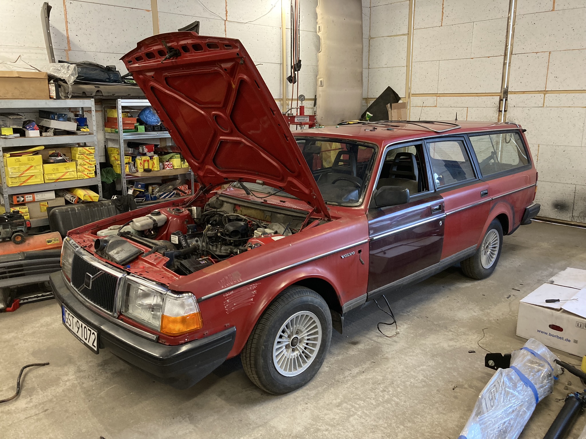

25 czerwca odebrałem cegłę (przebieg ~331.320 km) po blisko półtora roku zmagań - byłoby krócej, gdyby nie kilka potknięć po drodze, m. in. niekompetentny blacharz, który za nic miał skończenie prac nad cegłą. Po przekazaniu samochodu do Grzesia - Grzegorz Garfi-Garage - udało się uporać z całą blacharką i mechaniką w sześć miesięcy. Jak wiadomo po drodze wyszło, że silnik się nie nadaje do niczego, ale na szczęście kolega Marcin J. (nie wiem czy jest na forum, ale pozdrawiam), który wyjął ze swojej 240-tki motor, co się okazało, taki sam model jak u mnie był, czyli B230K, odsprzedał mi go, gdyż szkoda go było na złom dawać, a u siebie w zamian tego wrzucił B230FK w ramach projektu.
