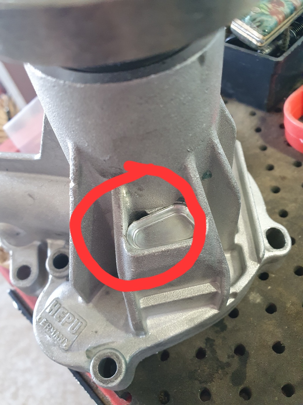

Pompa ciekła z przelewu w komorze łożysk, powinna pójść do reklamacji, ale dzwoniłem do IC i powiedzieli, że jak jest choćby ślad silikonu na pompie to nie ma sensu wysyłać bo i tak nie uznają.
Założyłem Aisina tym razem na sucho samokształcąco- zobaczę ile posiedzi bez chemii, dostała tylko wazelinkę na przylgnię i oringi. Nie neguję smarowania silikonem- po prostu przekonam się na własnej skórze, bo bariere psychologiczną mam też z tym montażem bez silikonu ;)

Jak postępują z reklamacji - coś wiem, spotkałem się z "wizerunkowym trendem nowoczesnego traktowania Klienta".
Ale nie kumam co ma kupa muchy na obudowie na wewnętrzną wadę uszczelnień. W czasie pracy przecieka. Wada jest ?. Jest. Łożyska zgniją zgniją.
Apropos Aisina - to nie jest Japończyk z Japonii, to jest produkt z fabryki we Włoszech (Metelli). Trzeba było w tej półce kasowej SKF mieniać)
Można silikonem ale są tez inne siuwaksy to tego typu uszczelek. Nie oznacza to że to jest złe, że silikon tylko.
Moze tak. Mym zdaniem sklejenie elastyczne uszczelki zmniejsza ryzyko wystąpienia wady połączenia.
Spotkałem się z montażem pompy bez uszczelki na silikon (rożnego rodzaju) i na innym rodzaj kleju. Także to w kwestii podejścia do rozwiązania i tyle.
