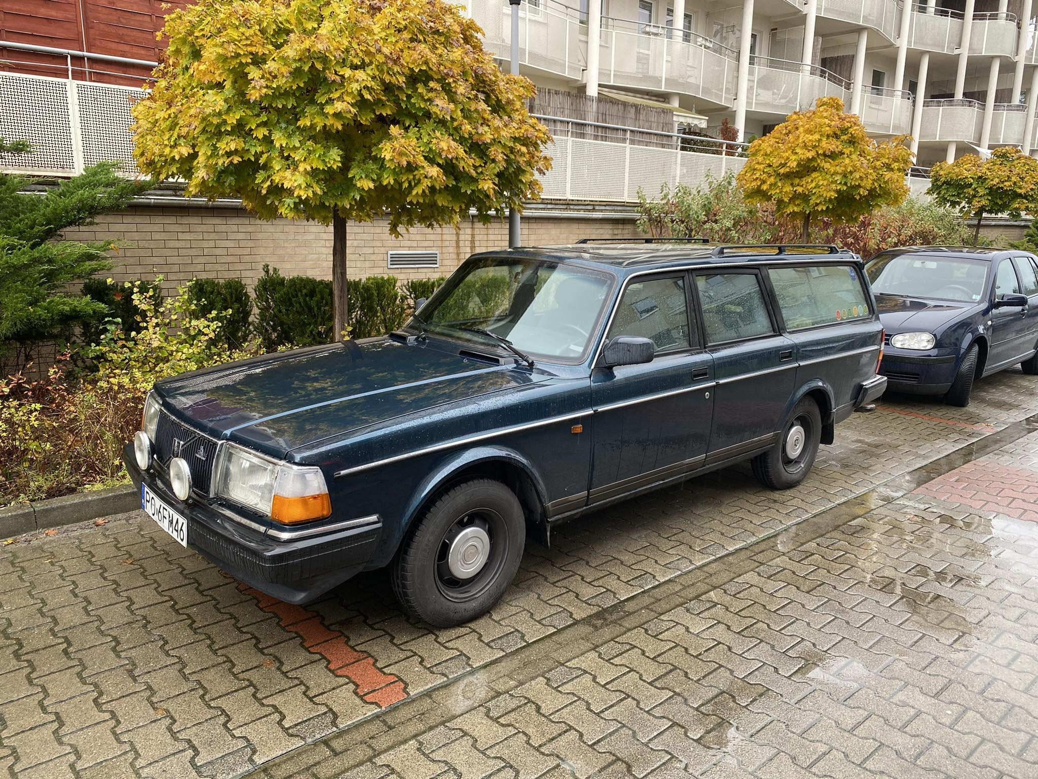

Nowości nowości - kopiując listę z poprzedniej strony zróbmy skreślenia tego co zostało zrobione + mały komentarz - zdjęcia wieczorem:
- dokończenie blacharki w restomod garage - zostały wykonane prace przy prawym tylnym nadkolu oraz zabezpieczenie wszystkich małych pierdół które wyszły po drodze;
- wymiana końcówek sworzni z przodu i malowanie wahaczy przód - zrobione razem ze zbieżnością 3D - stuki ustały, jeden sworzeń był jeszcze fabryczny :D;
- wymiana świec i filtra powietrza - zrobione;
- wymiana przewodów elastycznych hamulców i przelanie z odpowietrzeniem - zrobione;
- odbiór i montaż rolety bagażnika - mam roletę, nie mam montaży i haków - chętnie kupię;
- może kupno maty bagażnika - kupiona i zamontowana, wpadł też nieoryginalny łącznik tylnych dywaników;
- wymiana ramion wycieraczek przód - kupione i zamontowane, nie są zardzewiałe już;
- coś jest nie tak z silnikiem wycieraczki tył, przewody wszystkie w porządku a on przerywa pracę i nie wraca do pozycji zero jak się wyłączy manetką - poza tym pracuje i działa - chyba rzadko go używałem - rozruszał się i działa bardzo dobrze;
- wymiana przewodów w wiązce centralnego drzwi kierowcy - izolacja poszła i przewody robiły zwarcie - kwestia godziny jak w końcu kupię przewody i się za to wezmę, ale leży już 5 miesiąc temat :D - naprawione, zaizolowane i sklejone - może kilka lat podziała;
- demontaż haka - kupił go ode mnie Maciej, na zjeżdzie zamienimy się fartuchami i dostane ucho do holowania
- kupiłem od Sinuspi oryginalne snowcapy - jednak ori to ori.
- założyłem po zdobyciu czujnika zegar analogowy temp. zewnętrznej zamiast zepsutego zegarka - więc na górze mam teraz temp. zew., ciśnienie oleju, temp. oleju i woltomierz.
Co będzie robione w weekend przed zjazdem:
- wymiana belki zderzaka tył na taką w lepszym stanie.
Co będzie robione w przyszłości
- zrobienie profilaktycznie drugiego rogu grodzi, tego lewego za kablami.... to będzie masakra, latem to zrobię;
- wymiana zapięć pasów na takie nie dłubane - nie działa mi mrugadło bo się coś rozpadło w środku i musiałem kleić - działają, ale mrugadło musi być - od Macieja będę miał działające zapięcia;
- wymiana opon - te co mam są dobre, ale chcę przejść z 185/70 na 175/80.

W tym roku tak naprawdę nic się nie działo - kompletnie bezproblemowy wóz. Zero przygód, odpalał i jeździł skubany. Poszły tak naprawdę drobiazgi:
Zostało zrobione:
- montaż 3 stopu
- założone opony 175/80R14
- wymiana uszczelki silnika wycieraczek i uszczelnienie kilku miejsc wpływu wody do auta - linki od maski i harmonii drzwi pasażera przód
- sprzedaż samochodu Mateuszowi matibobi ;)
Także zobaczycie go za rok na zjeździe, ale już nie w moich rękach. To było wspaniałe kilka lat, nauczyłem się więcej niż sądziłem, zrobiłem też wszystko co w nim zrobić chciałem - czas by ktoś inny się nim nacieszył. Teraz mogę skupić się i mam jakiekolwiek środki na start by robić Franceskę 144 - wszak za pieniądze z 240 ją kupiłem ;)
