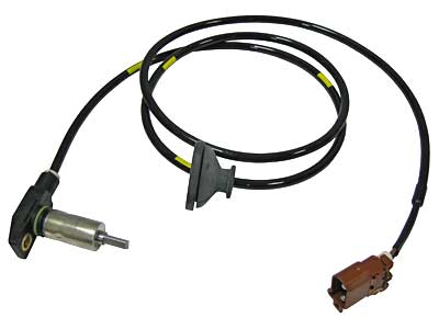

- dla rocznika 91' dwa czujniki o numerach VDO 3540020
- dla rocznika 92'-93' dwa czujniki o numerach BOSCH 0265001332
(rozróżnienie oparte na podstawie mojego wozu ( samochód z Niemiec, rocznik 1991) oraz zwrotnic z sedana (1992) oraz kilku wzmianek do których dotarłem przeglądając fora.

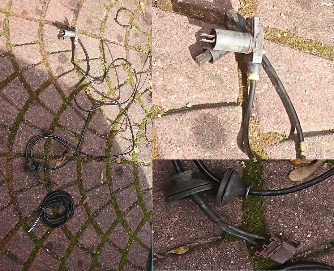

Oba te numer finalnie kierują do numeru Volvo OEM 3540601, bez rozróżnienia na rocznik - co tylko i wyłącznie wskazywało na to iż oba te "modele" powinny być kompatybilne względem siebie. Niestety nie było mi dane sprawdzić tej zależności gdyż tylko jeden czujnik był "sprawny" - pochodził on z mojego samochodu.

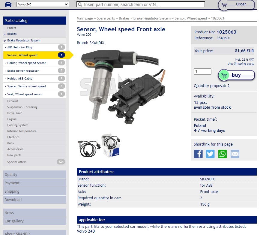

Przez około rok obserwowałem strony, pytałem o używki - bezskutecznie. Jedyna opcja jaka pojawiła się nie dawno pod hasłem Volvo 240 ABS sensor bądź numerem OEM była opcja zakupu czujnika z Skandix w cenie około 700zł za sztukę (aktualnie około 360zł) - co było i jest cena dosyć wysoką.

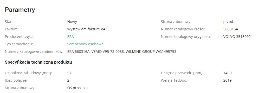

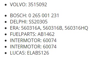

Idąc tym tropem dopasowałem czujnik pod kątem wizualnym z modelu 740 o numerach Volvo OEM 3515092 - sam czujnik wygląda podobnie, długość przewodu różniła się kilkoma centymetrami a kostka kolorem. Korzystając z numeru znalazłem zamienniki oraz numery producentów:

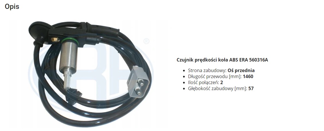

Do wiedzy jaką posiadałem, oraz pełnej oferty z autoczesci24, allegro, iparts etc. gdzie zamienniki tegoż czujnika występowały w cenach między 50 a 400 złotych idąc za dobrą opinią na temat części firmy ERA (polecona poprzez @zlyzuw) zakupiłem czujniki ERA 560316A - koszt około 100-120zł za sztukę. Poniżej zrzut danych z aukcji allegro oraz link: https://allegro.pl/oferta/czujnik-predk ... 9825657036
