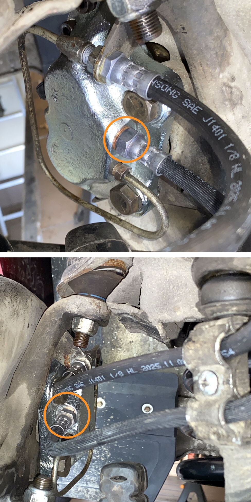

Nie uruchamiałem nawet silnika, jedynie pompuję pedałem i pojawiły się nieszczelności. Większości pozbyłem się dociągając stopniowo śruby po ułamku obrotu, jednak z przodu na połączeniu nowych przewodów giętkich przez miedziane uszczelki z żeliwnymi zaciskami wciąż minimalnie się sączy płyn.
No właśnie ciekawe że połączenia starych przewodów są szczelne, a nowy z nowym przepuszcza.

Jesteś pewien że podkładki są odpowiedniej grubości i nie maja typowych niedoskonałości? Trafiłem ostatnio na paczkę podkładek miedzianych które musiałem równać przed użyciem...

Raczej podkładka wypłynie Tobie spod śrubunku niż zerwiesz gwint.
Podkładka powinna się ułożyć i uszczelnić połączenie. Jak nie uszczelnia to najpewniej za słabo dokręcona.
Chociaż w tym przypadku faktycznie nie trzeba dużej siły żeby to prawidłowo zadziałało.

A dla rzykładu jesteś pewien że dlugosć gwintu jest tożsama? Wystarczy że zamiennik zrobili 3-4mm dłuższy i już będzie problem - przewód oprze sie gwintem wewnątrz a kołnierz przez to nie ściska podkładki wystarczająco

Rozkręciłem, sprawdziłem, że przewody bez uszczelek wchodzą w gwinty zacisków do samych łbów, więc z dlugosciami gwintow jest ok.
Ale dzięki za ten trop, bo faktycznie można się było spodziewać.
Zmierzylem, ze stare uszczelki mialy sr. wewn. 9,75, a nowe niestety - 10,2. To na jednej stronie dało prawie pół milimetra węższą przylgnię, słabo. 'Na oko' wydawaly się takie same....
Pojutrze będę miał nowe uszczelki, na 9,5 w srodku, czyli realnie 9,7, oraz 9,2 - pewnie 9,4 i tez wejdą na przewód. Moze to pomoże.

Przyszły uszczelki, srednica wewn. 9,5 i zdziwiło mnie ze realnie wcale nie maja więcej. Dla pewności wyżarzyłem je do czerwoności, potem tak jak pisał Maciek - przeszlifowałem je obustronnie na papierze ściernym i wygładziłem 600.
Wymieniłem uszczelki, oraz wszystkie 6 odpowietrzników z przodu - na stare, fabryczne, którym na wiertarce przeszlifowałem i wypolerowałem stożki.
Po odpowietrzeniu, kolejnych dniach pedałowania, czekania, aż z gwintów odpowietrzników przestanie się sączyć, szukania wycieków i stopniowego dociągania połączeń załozyłem koła i wyjechałem na przejażdżkę.
Najbardziej mnie ucieszyło, że przestały cieknąć te 2 połączenia na uszczelkę, pomimo tego, że nowe przewody nie mają fabrycznego półokrągłego podtoczenia pod łbem, przez co nie zaciskają uszczelki w dół wokół krawędzi gniazda.
