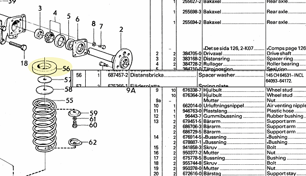

Voglt - dzieki, znalazlem ten dystans w innym katalogu, u mnie jest pod 56. Czytalem ze sie zdarzal, ale nie we wszystkich egzemplarzach; u mnie by sie przydal choc jest opisany jako tylko do 145.
Jest na Skandcar: https://classic-volvo.com/spacer-revet- ... 87457.html a wg https://www.gcp.se/en_eur/products/687457 ma srednice 7,7, grubosc 1,5cm.
Od poczatku go nie bylo - moze kiedys ktos go wywalił, bo pomyslal ze skoro nie ma z prawej, to wyrzuci tez z lewej.
Mocowanie sprezyny jest proste, wystrugam taki na 2 czy 2,5 cm.

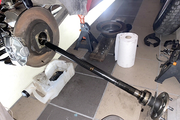

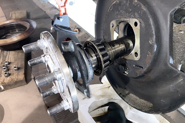

A reczny regulowalem bezmyslnie - bez luzowania popychacza od dzwigni. Twardziele nie czytają instrukcji. Kiedy przeregulowalem po jego poluzowaniu uzyskalem 5-6 zabkow, szczeki rozpierają bębny konkretnie, ale konkretnie hamuje tylko prawe kolo. Lewy beben rozebralem i byl w srodku zaolejony, oczywiscie okladziny tez. Bo kapie mi z lewej polosi. Czyli wymiana uszczelniaczy i lozysk przy okazji. Grunt, ze cos innego, a nie w kolko to samo :)

Ta podkładka o nr 22a jest pod przednią lewą sprężyną zarówno w 142 jak i 145. Tylna tylko w kombi.

U mnie mały postęp, mianowicie obie półosie wolne i nagie, jak je Odyn stworzył, jutro mycie gratów i szukanie części.
