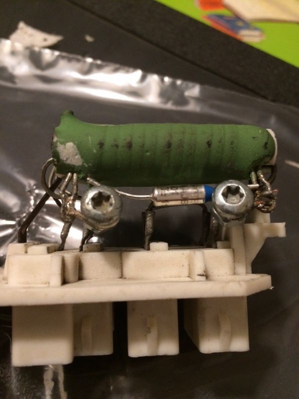

Bezpiecznik termiczny, wylutuj na wzór i w sklepie z elektroniką na 100% za kilkadziesiąt groszy znajdziesz.

Bezpiecznik termiczny kupiony (110 st. C ) , ale za to z lutowaniem już nie tak łatwo.
Pierwsza próba lutowania zakończyła się przegrzaniem i spaleniem bezpiecznika.
Jak na ślusarza przystało znalazlem inny sposób
Wyglada jak kupa , ale dziala
