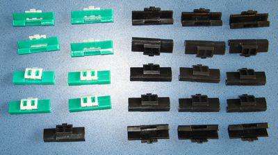

Bałuch 79 pisze:Odkopię temat. Muszę wymienić przednią szybę.
Nowe szyby nie mają nadruku wokół szyby który maskuje i zapobiega działaniu promieni uv na klej.
Zakłada się szybę bez paska maskującego, a ochronę przed uv zapewnia listwa ozdobna z gumą? Przedlift
Zdaje się że przedliftowe szyby nie miały obwódek.

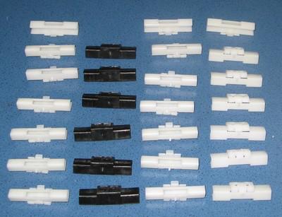

Czy do przedlifta muszą być białe spinki czy można zastosować zielono-białe? Niby białe są do 85r a zielone po 85.

Coś załączniki nie działają. I na telefonie i na komputerze próbowałem wrzucić zdjecie i nie działa. W każdym bądź razie do swojego 245 79' zakładałem spinki skompletowane z tego auta + dawcy przedlifta. Miałem spinki szare (co widać na wcześniejszych zdj które udostepniłem w tym wątku) oraz zielono-białe (zielona była ta większa część spinki, biała mniejsza, jak na zdjęciach powyżej).

No to próbuje zakładać listwę na starych białych i nowych zielonych. Zobaczymy co z tego wyjdzie.
