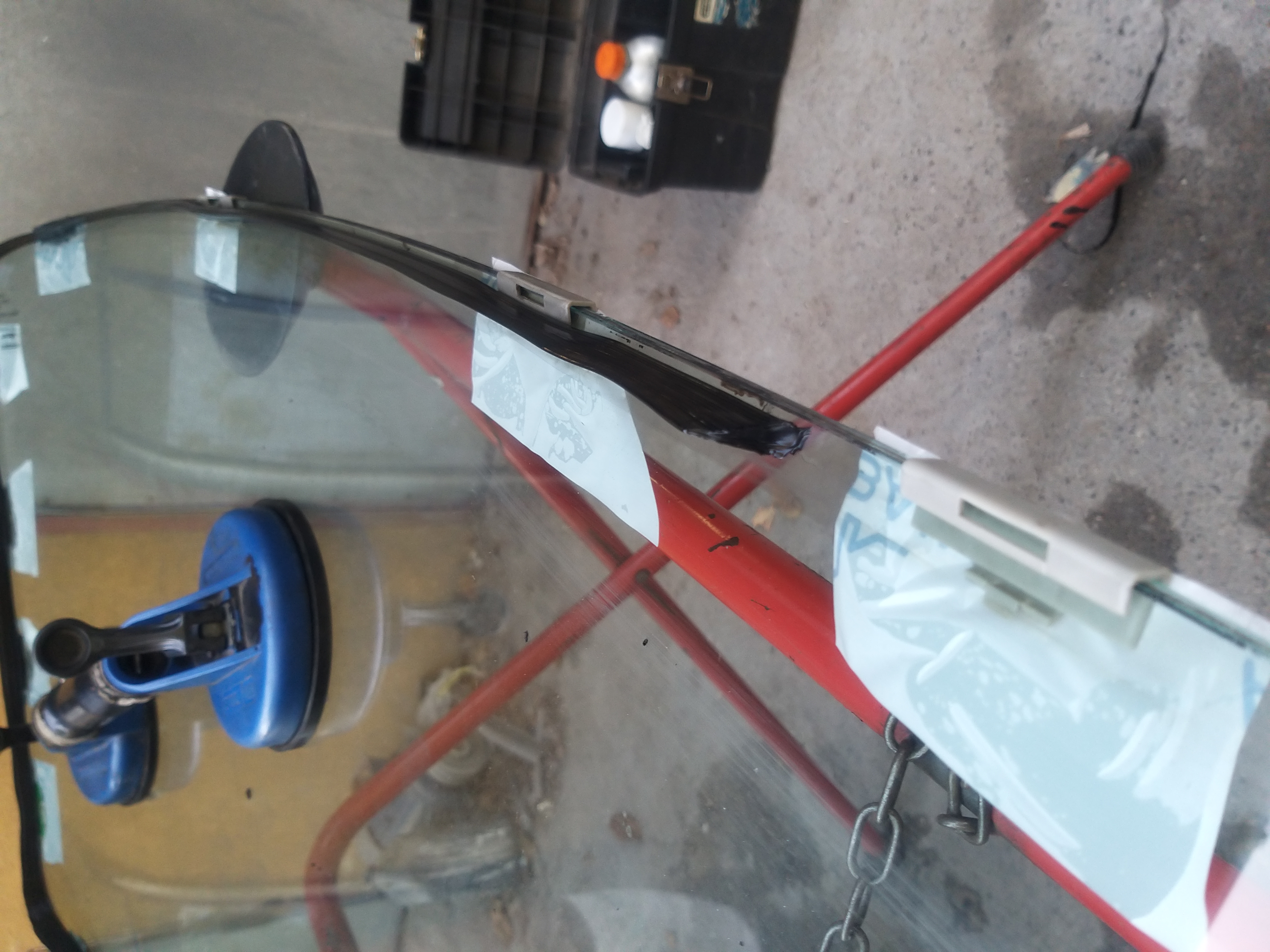

Odkopię temat. Muszę wymienić przednią szybę.
Nowe szyby nie mają nadruku wokół szyby który maskuje i zapobiega działaniu promieni uv na klej.
Zakłada się szybę bez paska maskującego, a ochronę przed uv zapewnia listwa ozdobna z gumą? Przedlift

Może to coś pomoże, może nie. :roll:
U mnie zdejmowana była szyba u blacharza. Po blacharce była wklejana na nowo. Tu, na zdjęciu nie widzę nadruku o którym mowa. Na szybę nakładany był sylikon, czy coś w tym stylu.
Dodam, że spinki były wklejane od razu z szybą. Można je ustawić +- 1cm na boki oraz góra/dół. Po zastygnięciu sylikonu nie bardzo będzie się dało nimi ruszać, a mają równo pasować do listwy chromowanej. Więc myślę, że dobrym pomysłem było by, od razu po wklejeniu, wpięcie listwy w klipsy aby wszystko było równo.
